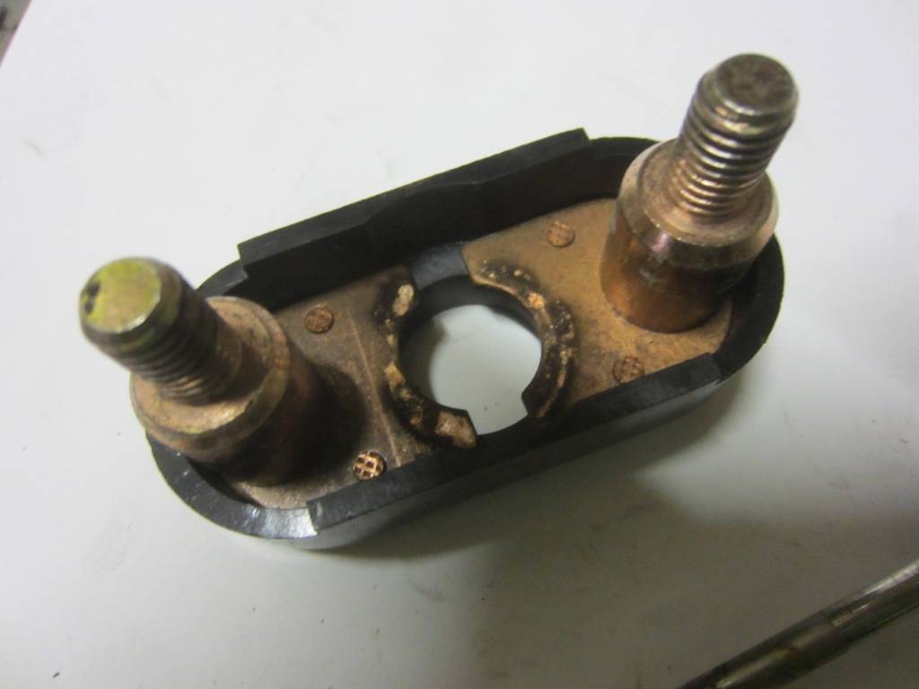

Messages : 5063
Re: Plus de courant
manxman,
J'ai eu exactement les mêmes symptômes avec le commutateur de démarrage.
Voici une photo au démontage
Francky a réalisé un excellent tuto ici https://www.mgcontact.eu/phpBB2/viewto ... &start=120
Facile à remettre en état.
