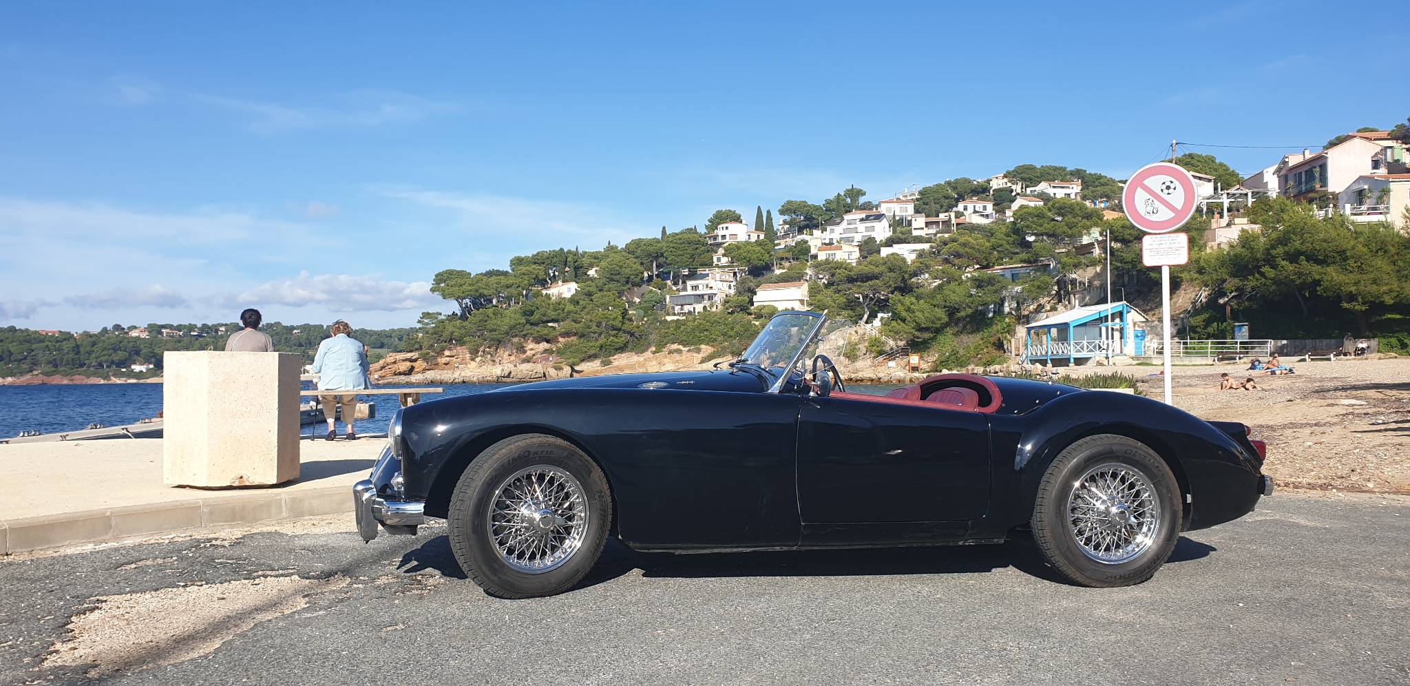

Bonjour à tous.
La mienne aussi est toute molle ... je parle de ma MGA bien évidemment.
Elle sort du garage après avoir subit une grosse opération suite à un problème de marche arrière bloquée.
Le moteur et la boîte ont été sortie. La boîte a été refaite à neuf, et on a profité pour tout changer les joints, certaines visseries et le disque d'embrayage.
A l'arrêt la voiture tourne très bien et ça monte dans les tours. Mais sur route ce n'est plus la même chanson, elle n'avance pas, elle n'accelere pas et on traine à 2 à l'heure.
Ça sent la prise d'air quelque part. Mais où?
Quoi regarder et comment pour identifier la cause ?
Preneur d'avis et de conseils de spécialistes au vu des travaux qui viennent d'être faits.
Bien évidemment le garagiste va devoir la récupérer mais il est parti en congé hier soir pour 15 jours. Donc si je peux faire quelque chose en attendant son retour pour profiter de ma belle ça serait top ;-)
Merci à tous
