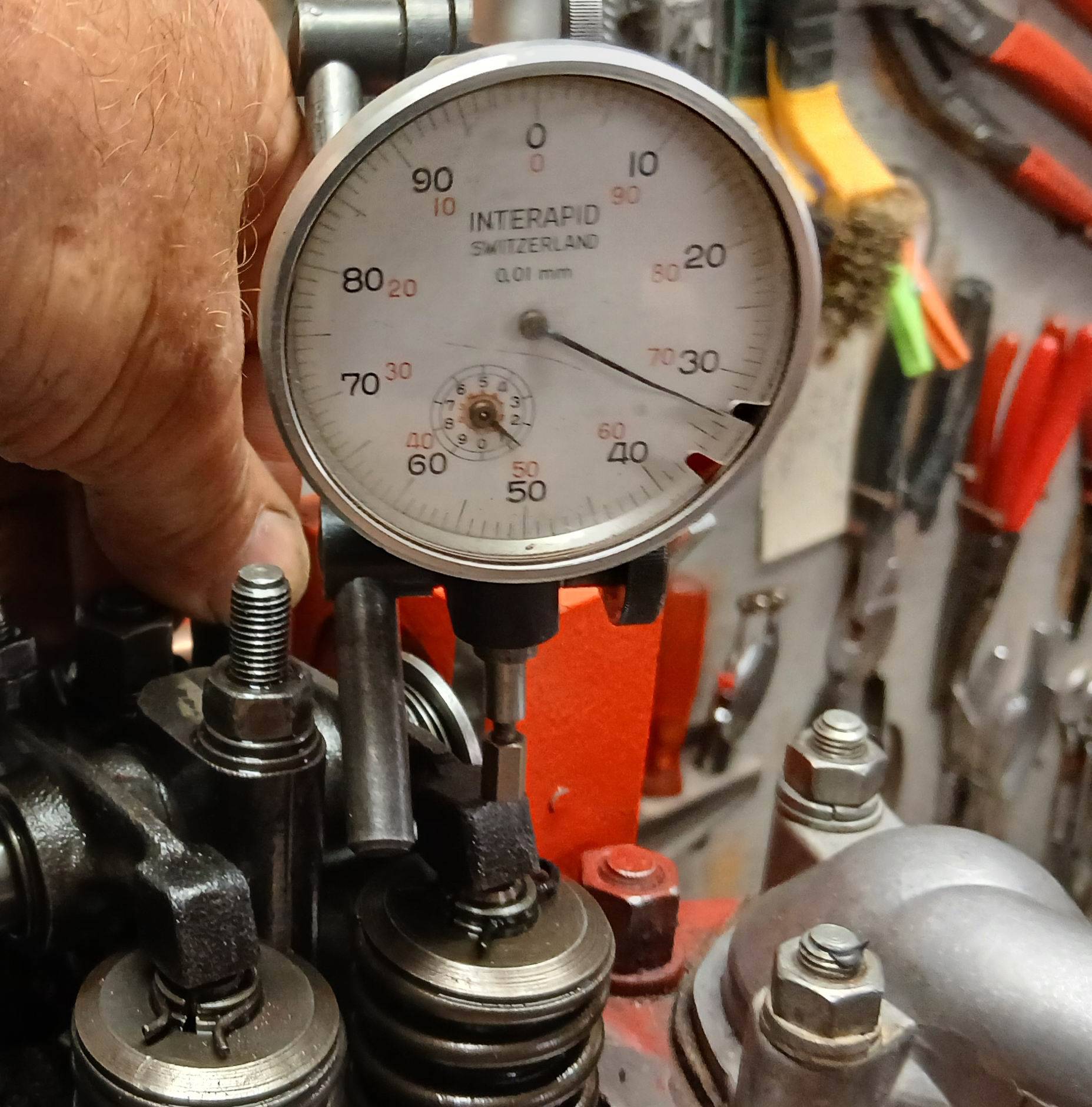

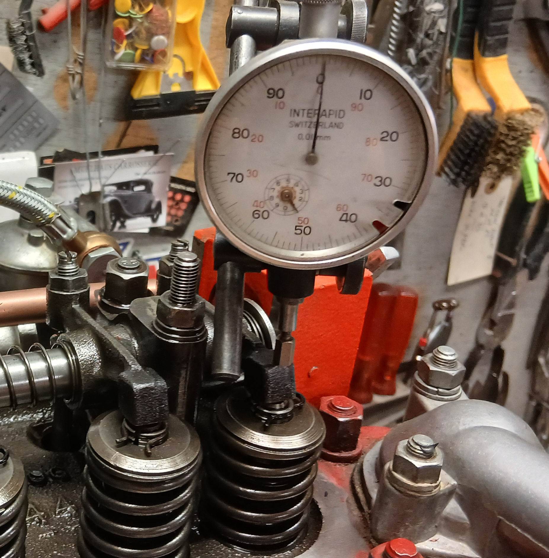

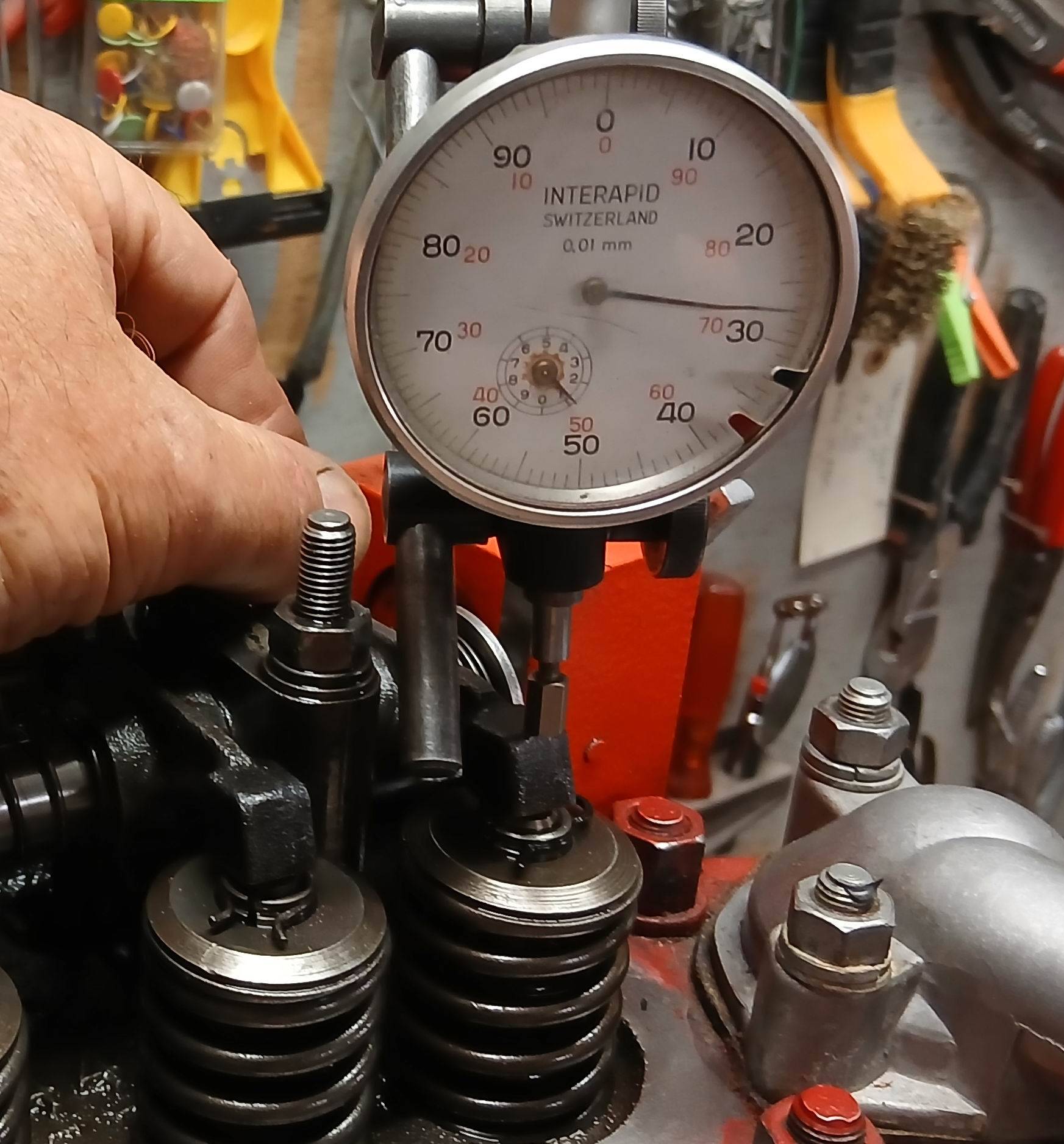

Je vous explique mon test:
j'installe un comparateur sur le culbuteur 2, admission, piston au pmh.
Je le lève de manière à la mettre en tension et je règle le comparateur à zéro.
Ensuite j'appui au niveau de la vis de réglage et lit 0.27
J'appui beaucoup plus fort et la lecture passe à 0.33
J'en conclue que l'écart de 0.06 serait dû aux trois films d'huile 20w50 qui se situent entre l'AAC et le poussoir, le poussoir et la tige, la tige et la vis de culbu. L'appui important écraserait d'avantage le film d'huile, ce qui pourrait correspondre à la plus grande fluidité de l'huile à chaud.
Je pars une semaine, et en rentrant je ferai le test avec relevé des valeurs sur chauqe culbu, afin de déterminer en cas de valeurs identiques, la différence à adopter entre réglage à chaud ou à froid, en fonction de la qualité de l'huile évidemment.
Ce qui ne me dit pas pourquoi les 0.38 à chaud, car comme Jidé, je considère qu'avec la dilatation à chaud, cette valeur semble très élevée.
En effet si on se fie aux données de Orque, à froid il y aurait 0.38 + 0.27 soit 0.65, ce qui est plus que surprenant et sans doute nocif au bon maintien des éléments...
