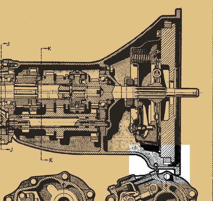

Quand j'ai fait ma vidange, avec nettoyage des dessous de carter bien gras, j'ai vu sous la boite à vitesse au niveau de la cloche d'embrayage une espece de fil de fer qui dépasse librement d'un trou.
Voir la pièce jointe.
Qu'est-ce que c'est ?
Merci de votre aide.
Messages : 22293
Re: Info technique boite à vitesses
fil de fer
ce n’est pas un fil de fer mais une goupille fendue, cette goupille en brandillant empêche le trou de se boucher et à l’huile des fuites de s’écouler. en général il y a toujours là une goutte d’huile
