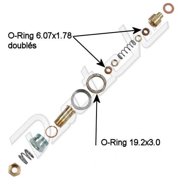

l'étanchéité des carbus sur ma 1500 de 1969 fut un long combat que je viens de remporter.
J'ai remplacé tous les feutres par des joints toriques, et c'est enfin résolu suivant le processus décrit ci dessous:
Pour les joints, je me suis fortement inspiré de cette publication:
https://thosbryant.wordpress.com/2014/0 ... build-h-4/
J'ai trouvé des joints équivalents pour le gicleur j'ai mis du 6.07*1.78 en NBR trouvé chez Amazone; Je les ai bien doublé comme conseillé. Attention à bien monter les cuvettes laiton dans le bon sens.
Pour le joint de l'écrou de fermeture j'ai mis un 19.20 * 3 chez 123 roulements
Bon courage, le plus délicat dans tout cela, c'est de déposer les carbus car il faut des petites mains qui se faufilent partout, notamment les écrous de bride de pipe, et d'effectuer la restauration bien proprement et méthodiquement à l'établi. Bon, le remontage ensuite est également un peu délicat, mais la satisfaction est au bout de l'épreuve!
- puits de gicleur SU datch mofifies.jpg (23.29 Kio) Vu 2398 fois
