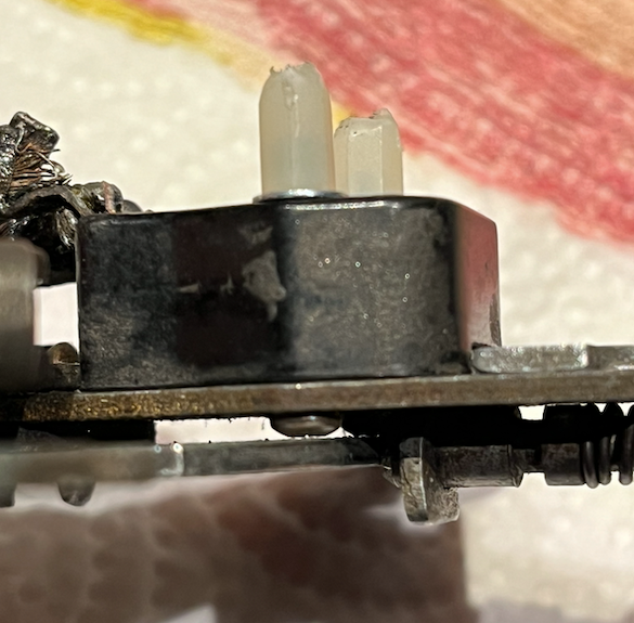

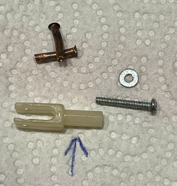

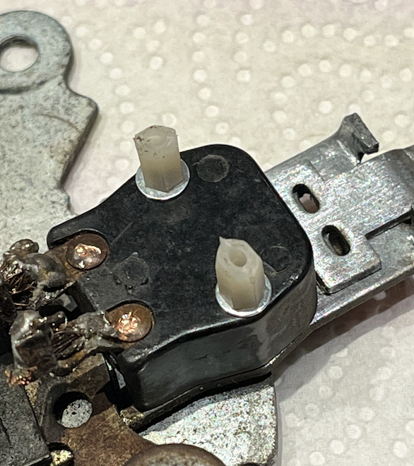

Démontage réalisé : perçage des têtes des tiges en cuivre.
Une fois l'intérieur du boitier (en bakélite ?) visible, diagnostic assez simple.
Fonctionnement attendu : on tire la tirette = la translation horizontale d'un petit galet permet d'unir verticalement un bilame de cuivre. Contact.
Avec le temps, la lame supérieure s'est déformée (par gravité ?) et venait appuyer spontanément sur sa jumelle inférieure, quelque soit la position de la tirette.
Un simple redressage et ajustement prudent de la lame supérieure a réglé le problème.
Restait à refermer le petit boitier.
Les tiges de cuivre ont un diamètre de 2,32 mm, voir photo.
Je n'ai pas de quoi tarauder aussi fin et les tarauds courants les plus fins sont de l'ordre de 2 mm de diamètre... opération difficile...
Des fouilles dans ce qui me reste d'un modèle réduit d'avion qui n'a jamais volé m'a permis de dénicher des vis de 2 mm de diamètre à la longueur utile.
Les têtes des vis sont plus épaisses que l'extrémité sertie des tiges de cuivre, mais restent assez fines pour passer sous le support du boitier sans bloquer la rotation du mécanisme de tringlerie. Un bout de chape en nylon (modélisme toujours) pour tenir lieu d'écrous et c'est solidement refermé.
J'en ai profité pour refaire les soudures à neuf.
Repose demain (ça tombe bien, il pleut toujours ;-)...
Avec la satisfaction d'avoir réparé et - surtout - conservé le mécanisme d'origine. Je pensais que c'était déjà une refabrication, mais l'aspect identique à la description du Guru suggère le contraire.
Merci pour vos messages qui m'ont encouragé à tenter le truc !

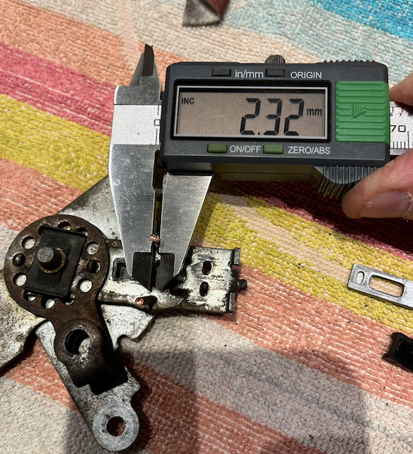

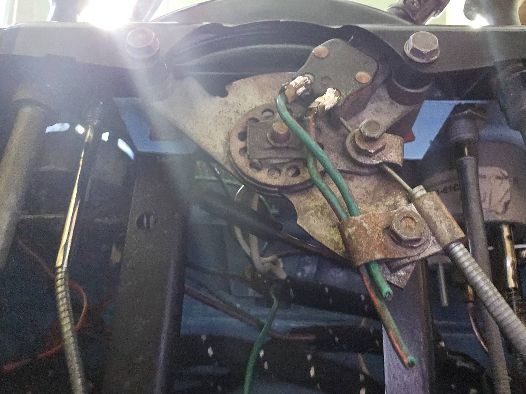

Entre autre cette tirette de chauffage où les 2 fils électriques sont coupés. Pourriez-vous vous me dire à quoi ils sont branchés ?
Je découvre aussi que 2 câbles de commande sont dans le vide. Il manque les serres câbles.
Un sur la vanne de chauffage et l'autre sur le clapet intérieur dans l'habitacle.

Ils alimentent le ventilateur du chauffage en 12V (arrivée /départ). Le contacteur est commandée par la tirette sur le curseur de la vanne de chauffage.Pourriez-vous
https://mgaguru.com/mgtech/heater/hr102.htm
https://www.sportsandclassics.com/parts ... tch-lever/
Bien les graisser : Le débattement est faible (2 cm max) et la bakélite de la platine est fragile. Tirez/ poussez doucement...2 câbles de commande sont dans le vide

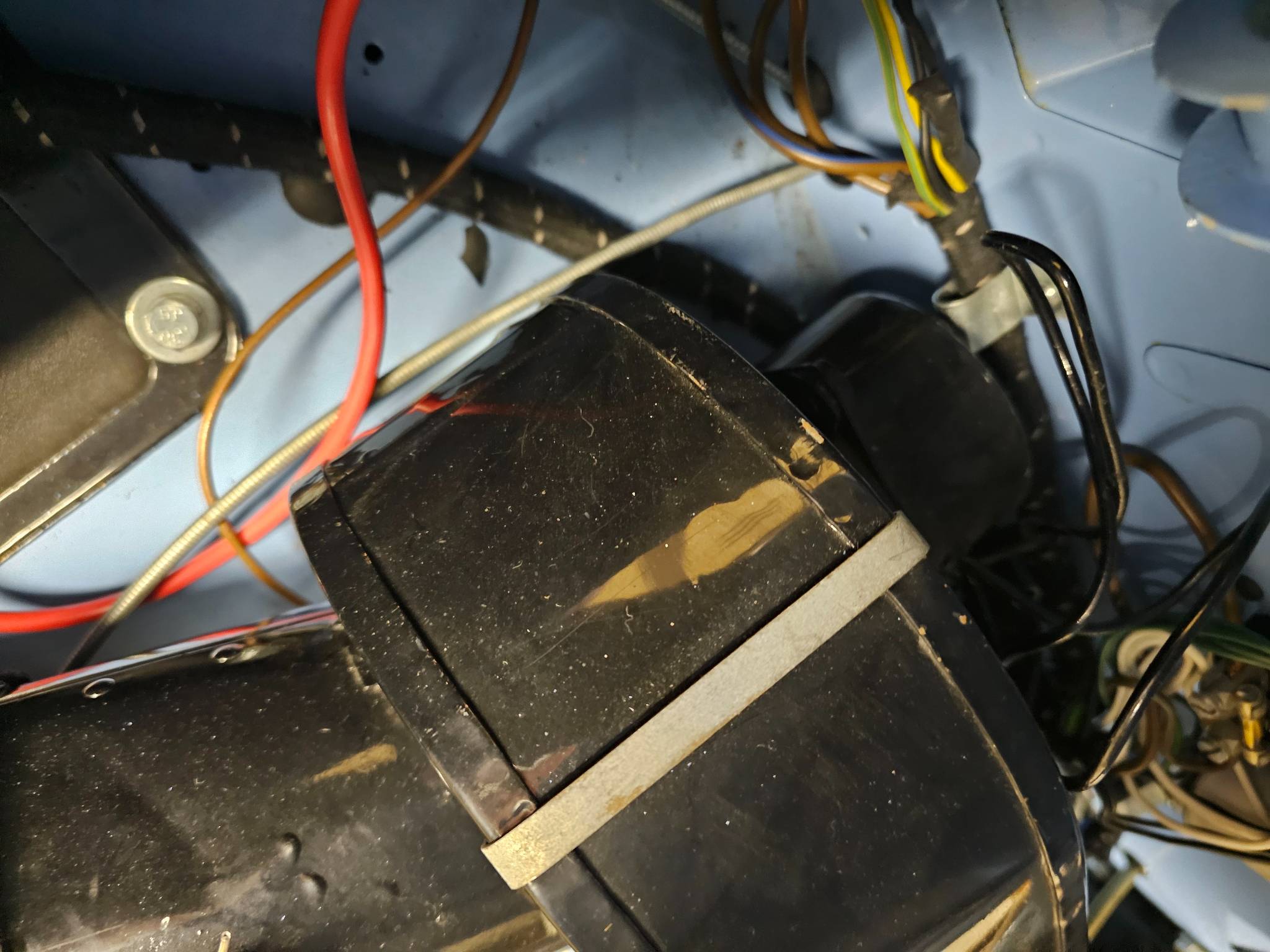

Je vois que mon contacteur est bien rouillé. Le ventilateur est branché mais je dois défaire tous ces câbles. Brrrrr
