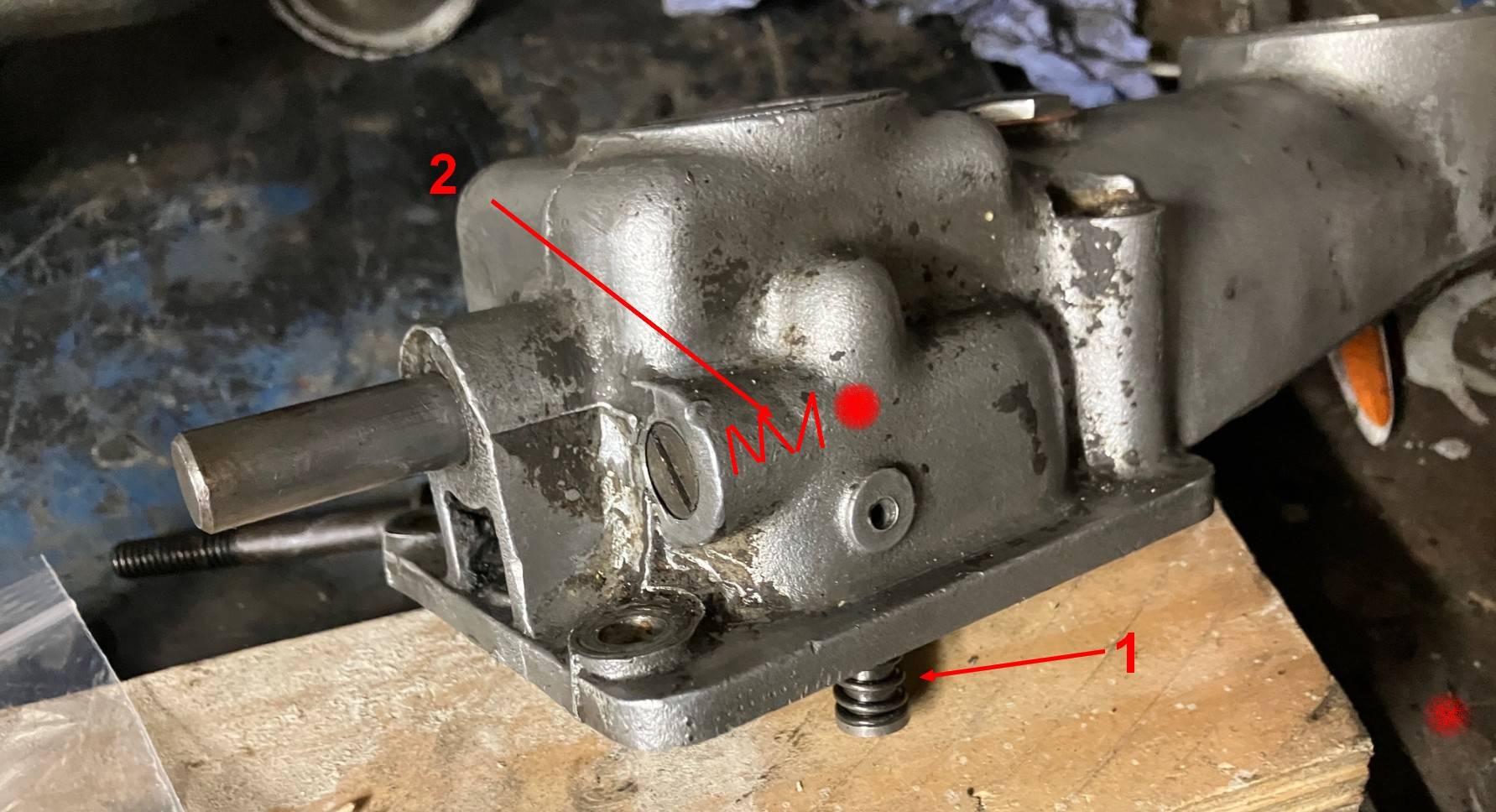

Je complète avec la photo jointe
point 1 point dur mais sur ma boite très dur !
point 2 derrière la visse sur les plan il y a un ressort et une bille absente sur ma boite
- Boite vitesse.jpg (184.95 Kio) Vu 1750 fois
- Messages : 22292
Re: Verrouillage marche arrière boite MGA 1500
la photo
je comprends mieux :-). dans mgaguru c’est expliqué …
le problème c’est de sortir la goupille mecanindus, c’est de l’acier et ça ne se perce pas.
https://mgaguru.com/mgtech/gearbox/gt128.htm

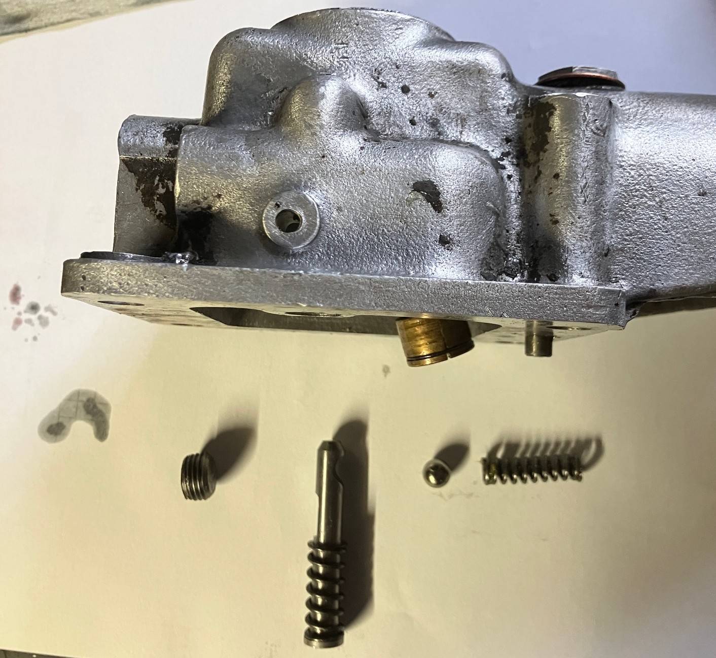

Bonjour a tous
je reviens avec mes question sur la commande de boite de vitesse
La marche arrière est toujours impassable
j'ai démonter le doigt de verrouillage
deux questions
pouvez vous me confirme le montage sur la photo
a quoi sert l'évidement à gauche sur le piston verticale ?
Merci de votre aide
deux questions
Merci de votre aide
- Boite vitesse commande.jpg (210.75 Kio) Vu 1655 fois
- Messages : 16735
Il sert :l'évidement
- a orienter correctement l'autre évidement (cylindrique) du "piston plongeur " en face de la bille;
- à limiter la translation verticale du piston à environ 10 mm (?)...
à condition qu'il y ait la bonne goupille (bloquée par la vis sans tête) pour le contraindre... (3 x 12 mm)
https://www.mgexp.com/forum/mga-forum.2 ... r.4716034/
Si le piston plongeur est sorti, où est la goupille (cheville) ?
là ?
https://www.7ent.com/products/reverse-s ... 2g351.html
Bonsoir
Merci ça confirme ce que je pensais
je vais remonter pour voir si après nettoyage c'est mieux
