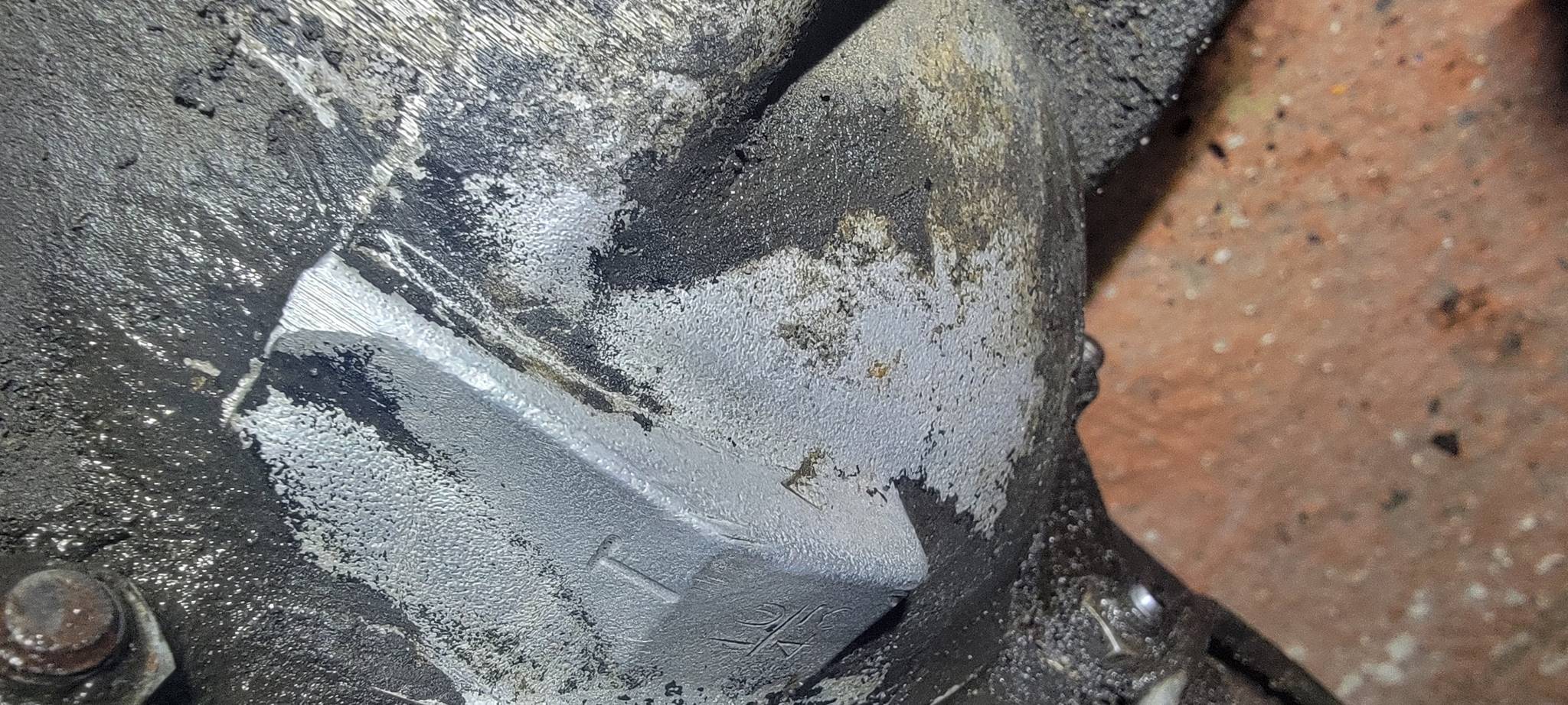

il est gravé où le rapport sur la tulipe ? je n'y vois rien, y'a du cambouis !
Re: ENQUETE SUR RAPPORT DE PONT DES MGA
Sur le dessus de la tulipe à gauche ( En regardant vers l'arrière )
ah ok je l'ai vu le bossage, essuyé mais ça n'a pas suffit.

Si je lis bien 10/43
Pas encore fait de mesures au garage, et aujourd'hui le ciel nous tombe sur la tête !

Jidé de Grasse a écrit : 01 sept. 2024, 20:51 ah ok je l'ai vu le bossage, essuyé mais ça n'a pas suffit.
C'est certain, le dessous ne va pas rouiller de sitôt!
Impossible de montrer cela à qui tu sais!!! :rale:

Ben les bagnoles qui roulent s'encrassent mon ami, et si tu graisses ton cardan d'arbre de transmission correctement avec la force centrifuge ça asperge tout le dessous au niveau des bacs à batteries. Je te dis pas l'état de la dite batterie quand je la change :suspect:
Et puis je passe pas ma vie sous l'auto pour faire briller le pont hein ! ;)
Mais bon en 17 ans c'est la seule pièce que je n'ai pas encore déposée. Peut-être que cet hiver je me fendrai d'une remise à neuf du pont, enfin de l'extérieur, j'ai trop peur de merder le réglage du jeu du pignon sur la couronne et de flinguer l'ensemble alors que l'auto fonctionne bien :rougit:
