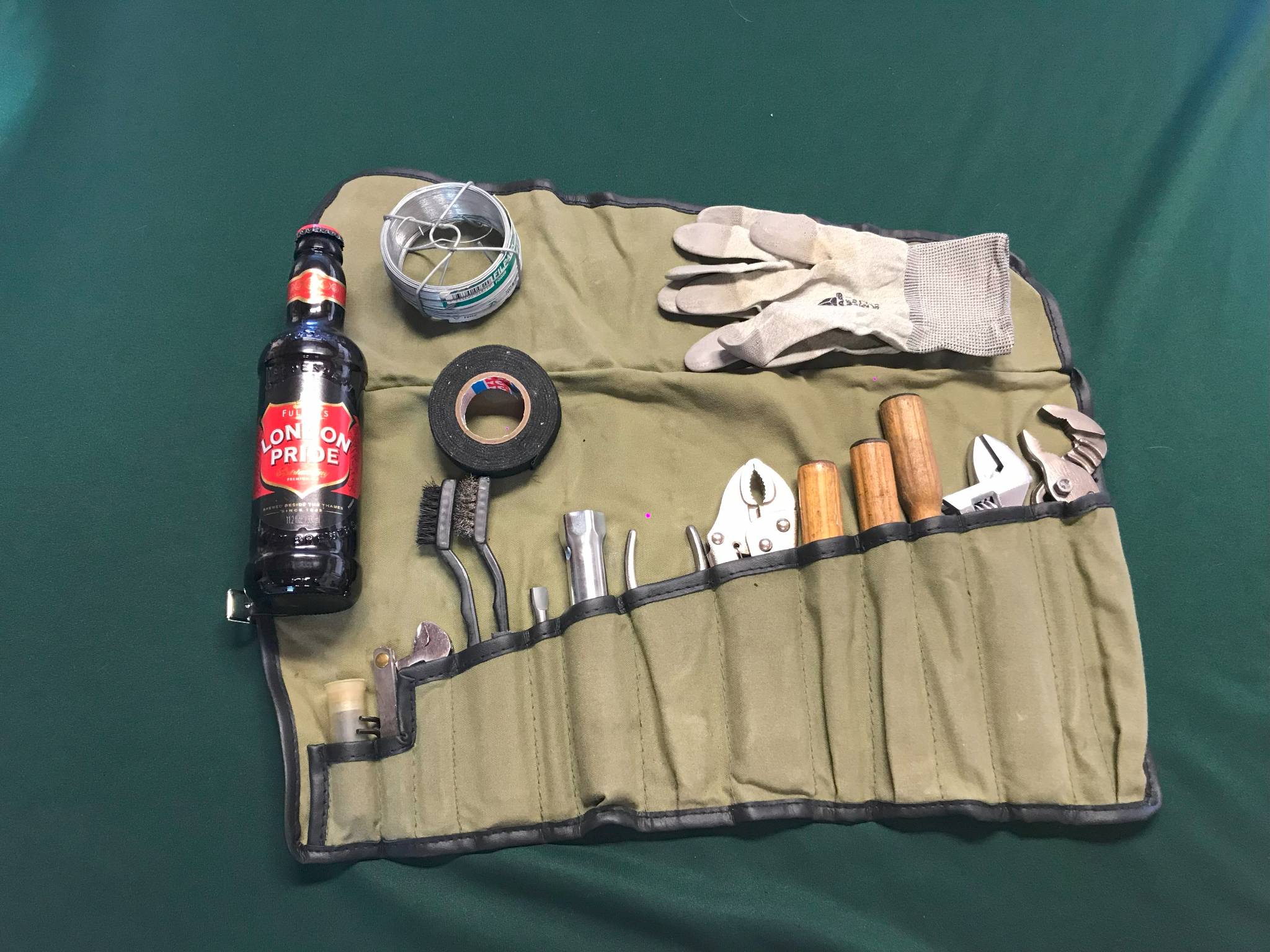

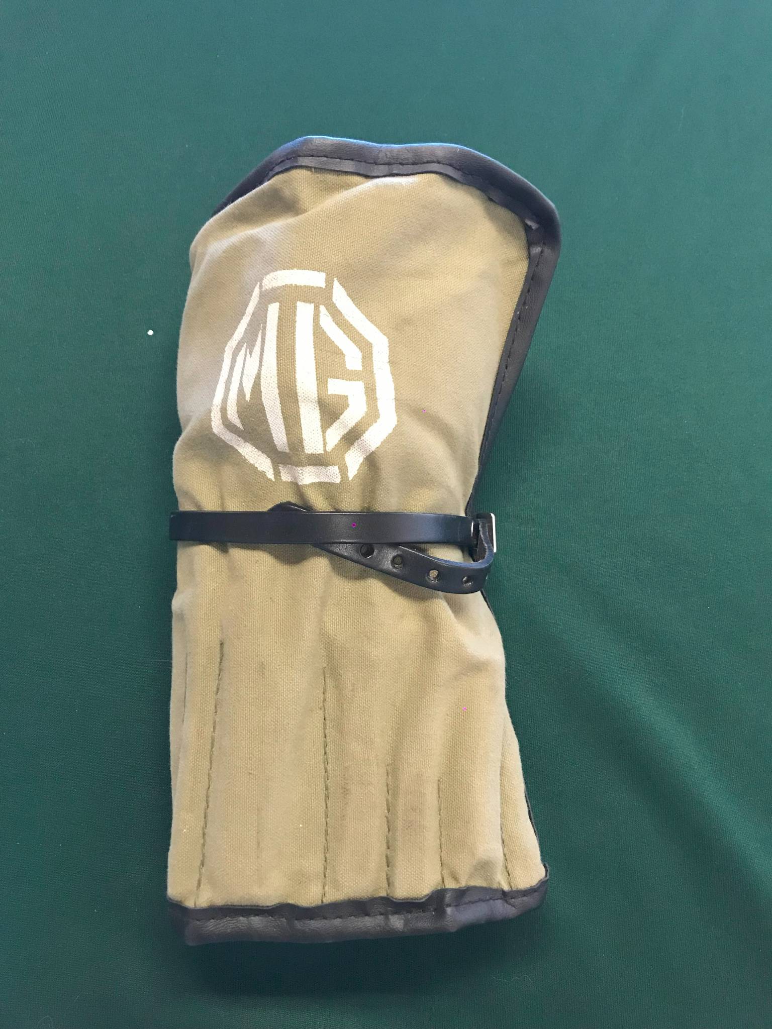

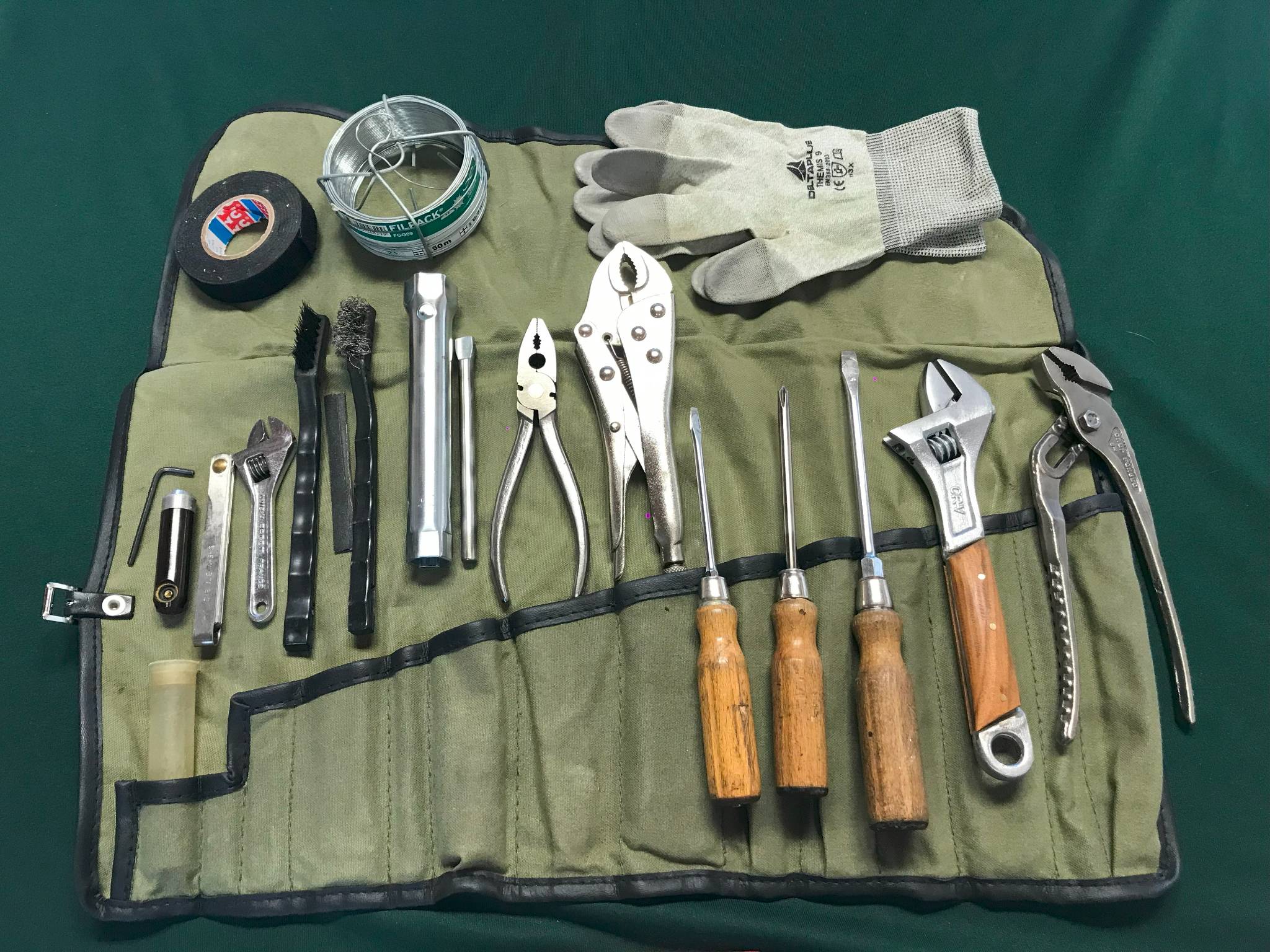

voici ma trousse à outils :
trousse à outils MGA 1.jpg (325.88 Kio) Vu 1784 fois
trousse à outils MGA 2.jpg (326.98 Kio) Vu 1784 fois
Outre la bouteille de bière pour le réconfort après l'effort :beer: ( ou pour patienter en attendant l'assistance :mdrx: )
La trousse comprends :
- un petit manomètre pour la pression des pneus ( le petit tube noir à gauche en bakélite )
- une petite clé allen ( pour éventuellement enlever les déflecteurs latéraux ou les pares soleil )
- un jeu de cales
- une petite clef anglaise
- deux petites brosses ( une métallique et une synthétique )
- une petite bande de papier verre fin
- la clef à bougies
- une pince universelle
- une pince étau
- trois tournevis ( deux plats - un moyen, un gros - et un cruciforme )
- une clef anglaise plus grosse
- une pince multiprise
- un rouleau de ruban adhésif tissus
- un rouleau de fil de fer 0.9 mm
- une paire de gants
trousse à outils MGA 3.jpg (441.63 Kio) Vu 1784 fois
Bien sur j'ai également le cric, le marteau, la clef en bois et la manivelle.
