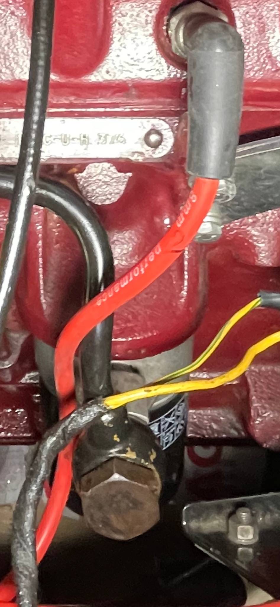

Re: Pression d'huile Mga 1622
Photo du filtre
- IMG_88F379276529-1.jpeg (179.94 Kio) Vu 1580 fois
- Messages : 16128
le moteur ne chauffe pas assez, ce qui est étonnant pour une MGA. Le calorstat standard fait 74°DidierLelièvre a écrit : 13 nov. 2023, 22:16 A chaud en ce moment, moteur à 70..75 degrés, je redescend à 10.. et en roulant à 80 kmh je reste au alentour de 20...
Je suis à 10psi au ralenti à chaud sur la mienne quand elle a chauffé très fort (en taquinant le 90/100°C) et longtemps
Mais je pars de 50 à froid, pas de 65. L'écart est étonnant.
Pour le filtre un Purflux LS715 par exemple
