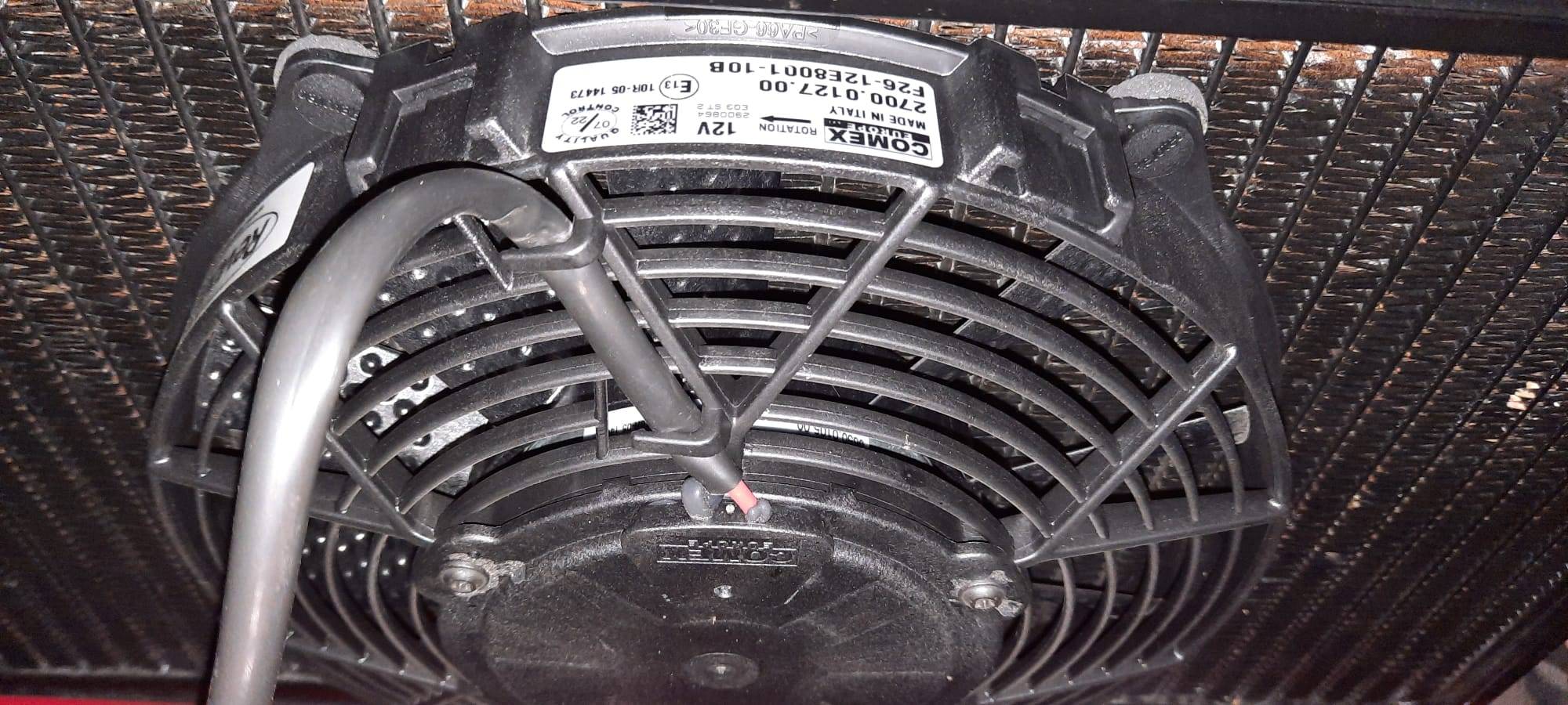

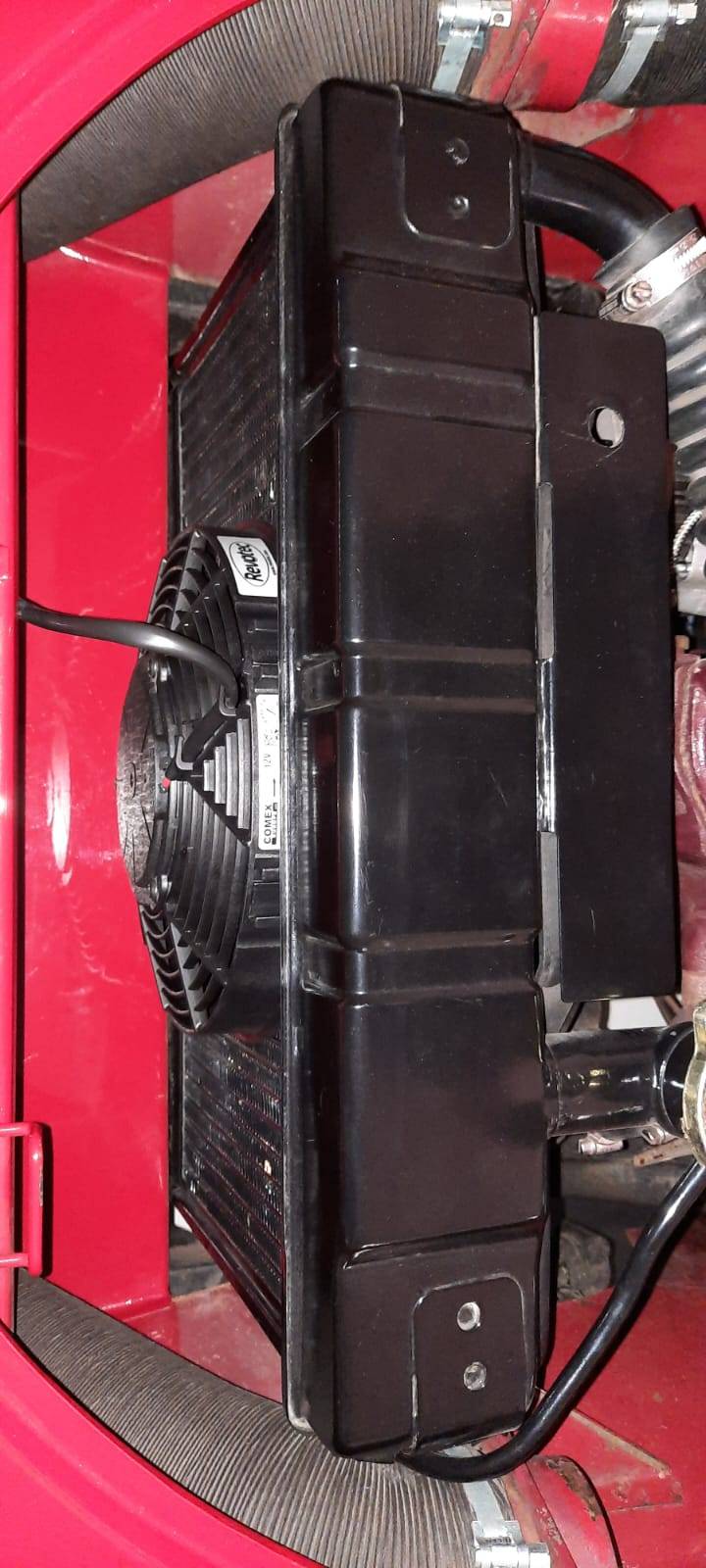

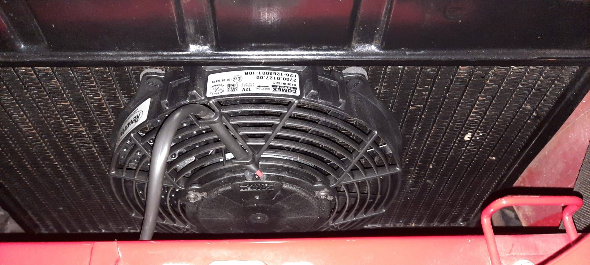

Voici l'installation du ventilateur, je vais checker mais le liquide de refroidissement (dédié aux hautes températures) est au niveau et est propre.
Pour la température, effectivement ce n'est pas alarmant les 180/190, je suis déjà monté à 210°F, mais ce qui est gênant ce qu'en enclenchant le ventilateur, la température ne devrait pas stagner ou même remonter. :L
Il n'y aurait pas un conflit de circulation d'air entre le soufflant et l'aspirant ?
Après, effectivement, les MGA ont tendances à chauffer plus que d'autres MG, je vais aussi regarder la tension de la courroie au cas où ;)
Pour le l'hélice moteur, il s'agit de la 5 pales d'origine, on m'avait conseillé plusieurs solutions, y compris celle évoquée avec le remplacement par une 7 pales en plastique, mais pour une question de simplicité et de facilité de montage (et de démontage au cas où) je suis parti sur un ventilateur devant le radiateur.
Sur ma Midget, le ventilateur additionnel, pourtant très obstruant, fonctionne parfaitement pour un refroidissement, d'où mon étonnement sur la MGA.
Je vais également voir pour purger le circuit et faire remettre une liquide de refroidissement standard cet hiver.
Je vais d'abord faire le test de la feuille sur le ventilateur pour voir la puissance d'aspiration.

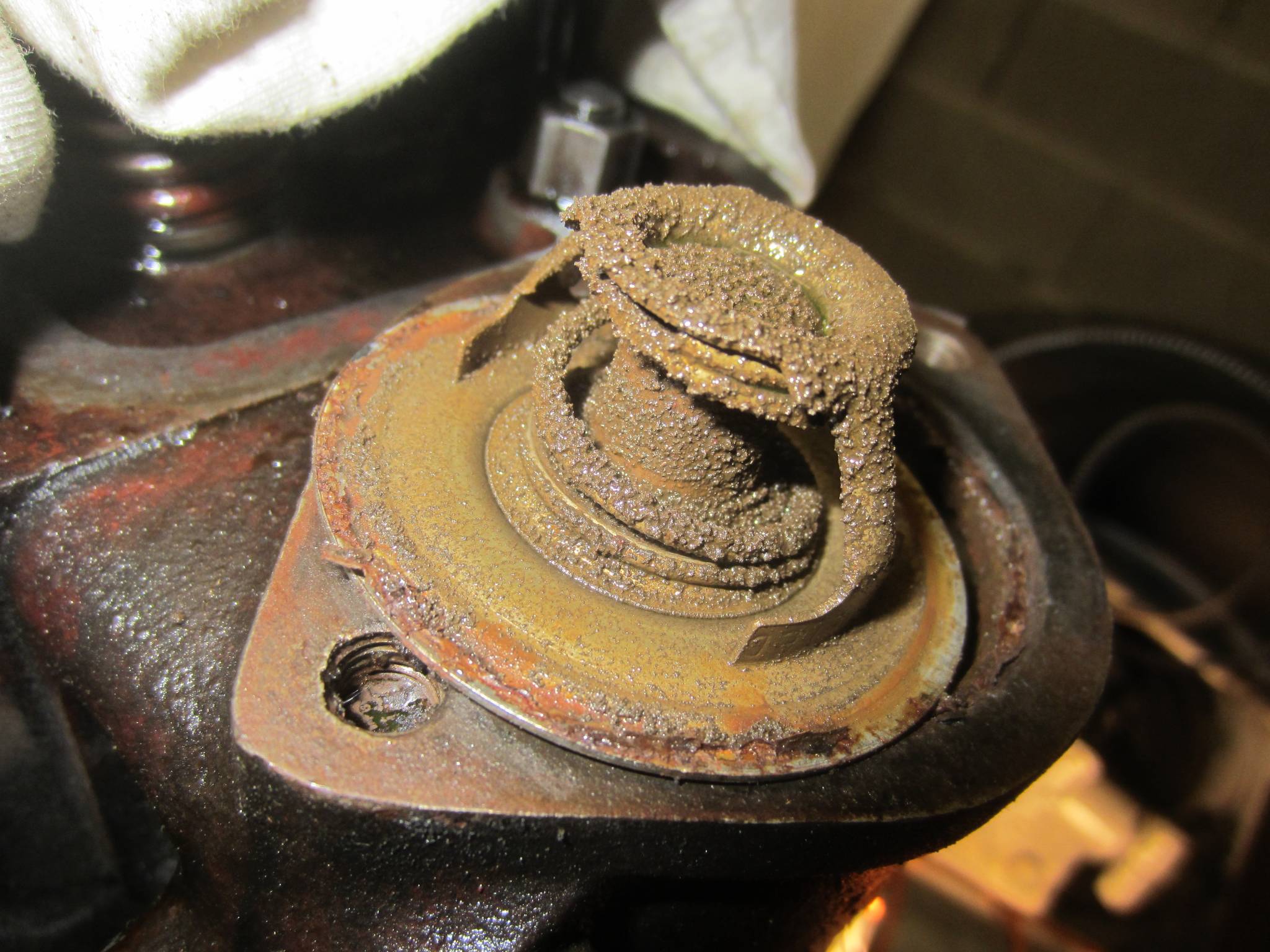

Peut-être ouvrir le coude du thermostat.
Sur ma TF, malgré un liquide hyper propre donc un circuit propre (enfin ce que j'en déduisais), j'ai été surpris de trouver cette sacré mélasse sur le thermostat lui-même. Ce n'était pas gras, c'était moue et bien collée.
Le voici
Alors, est-ce que l'intérieur était identique ? Je le pense. Depuis, j'ai tout nettoyé.
