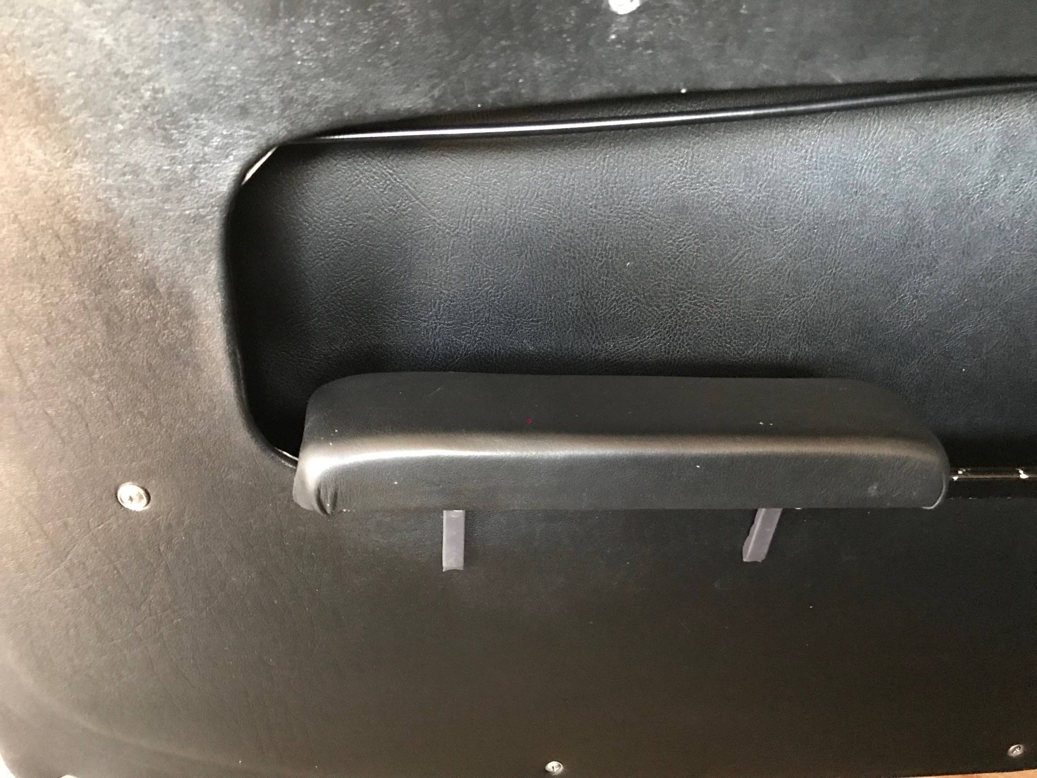

Vous savez quoi ?
J’aime mon confort dans ma voiture !

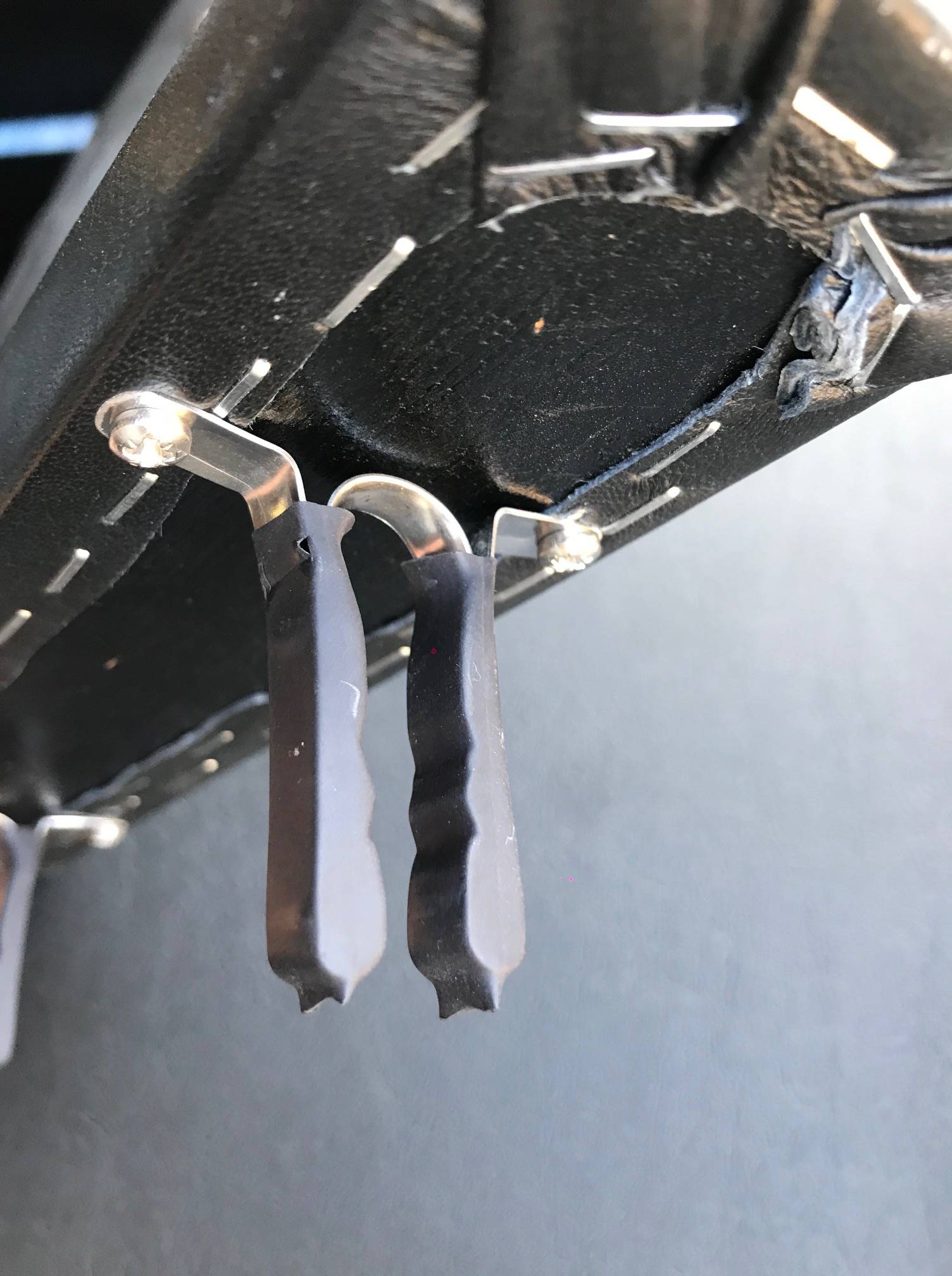

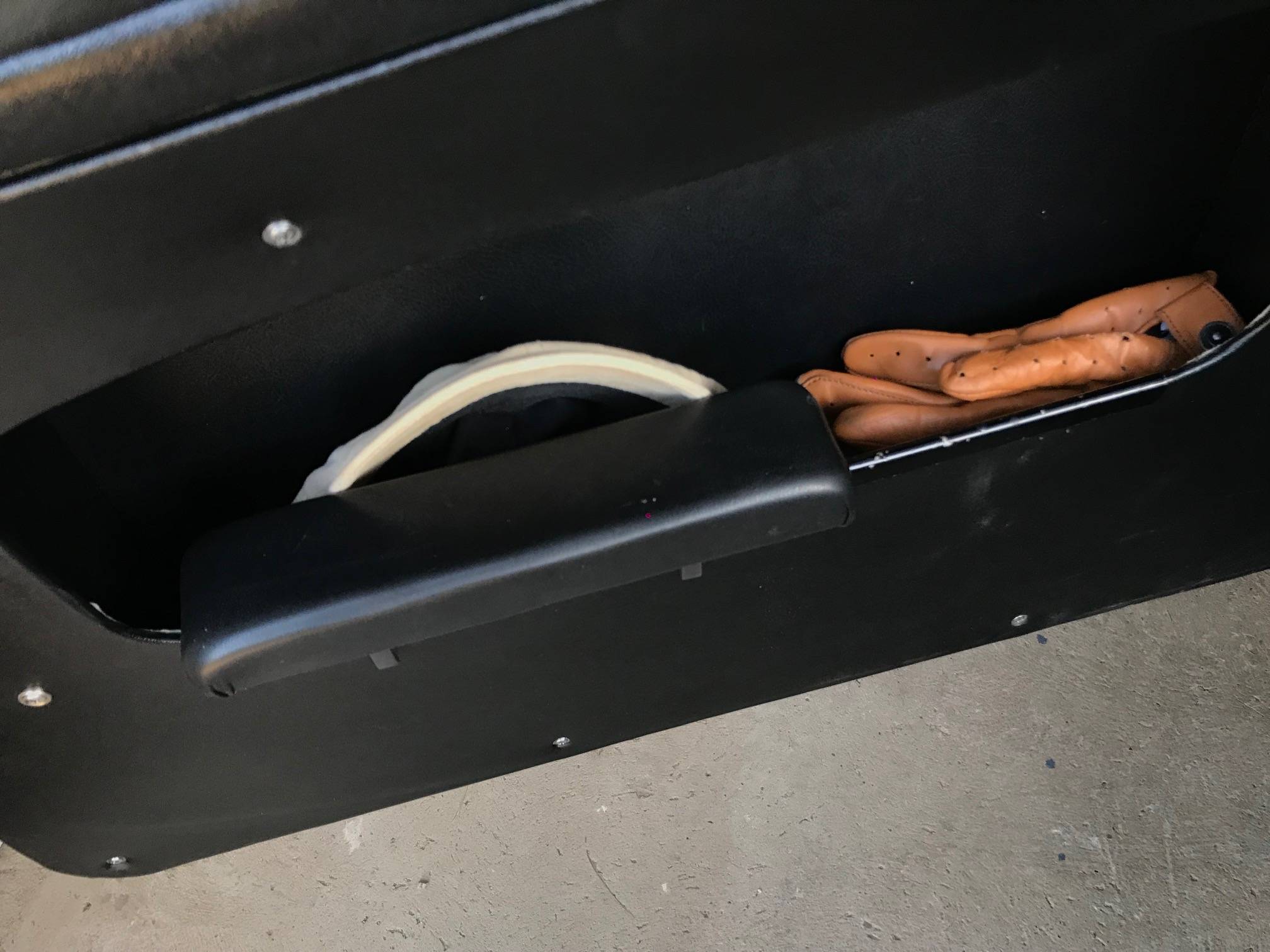

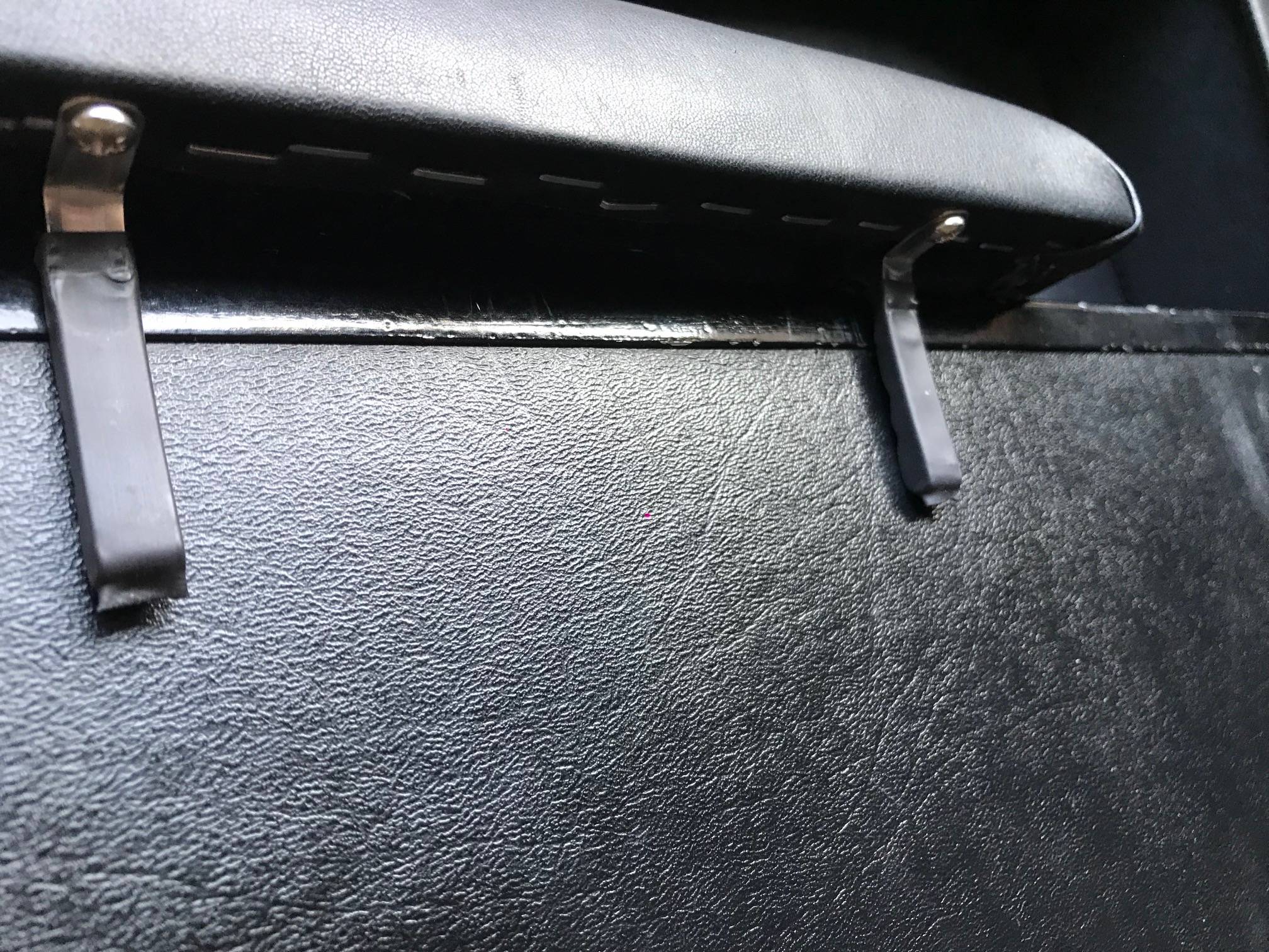

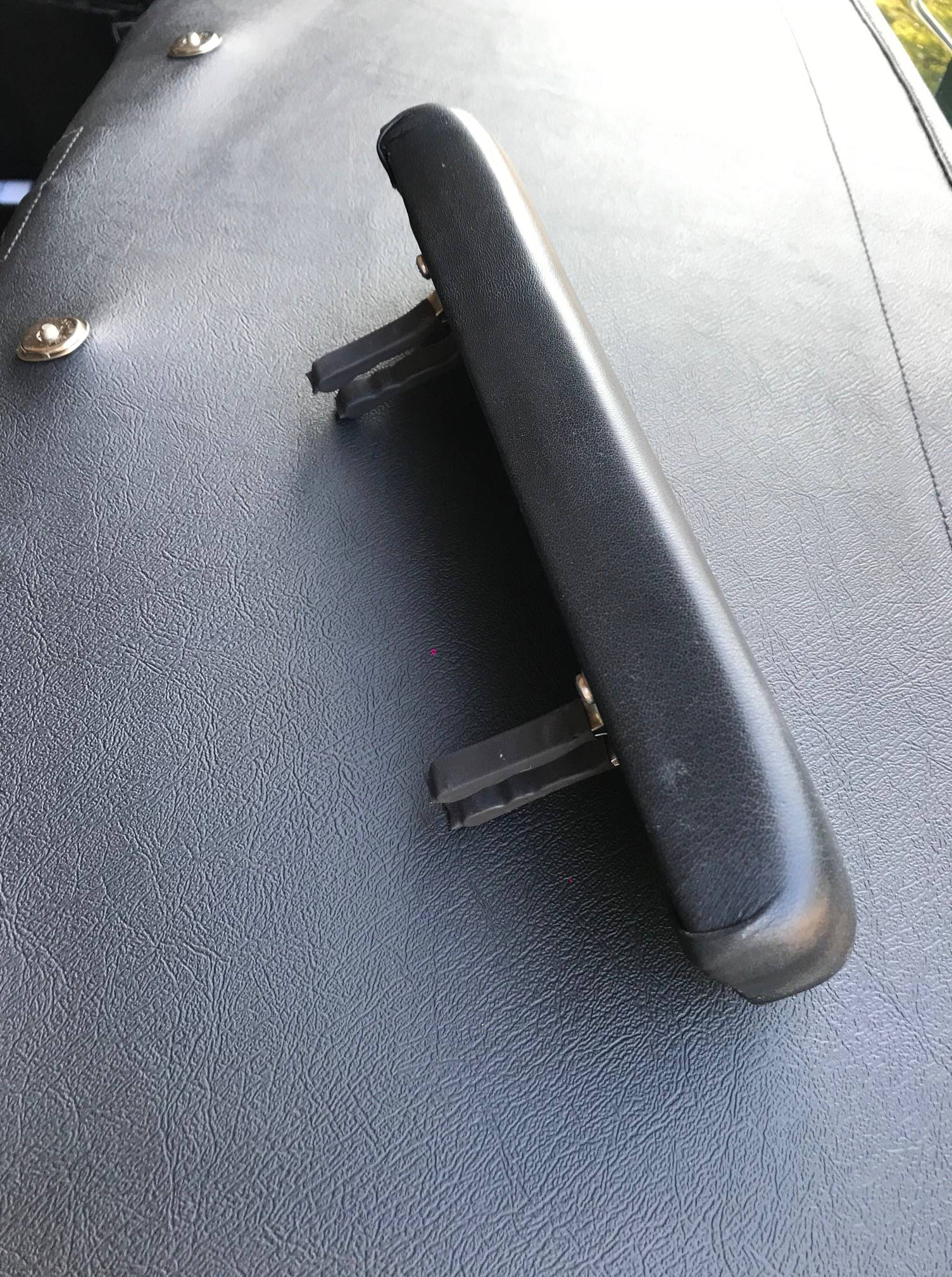

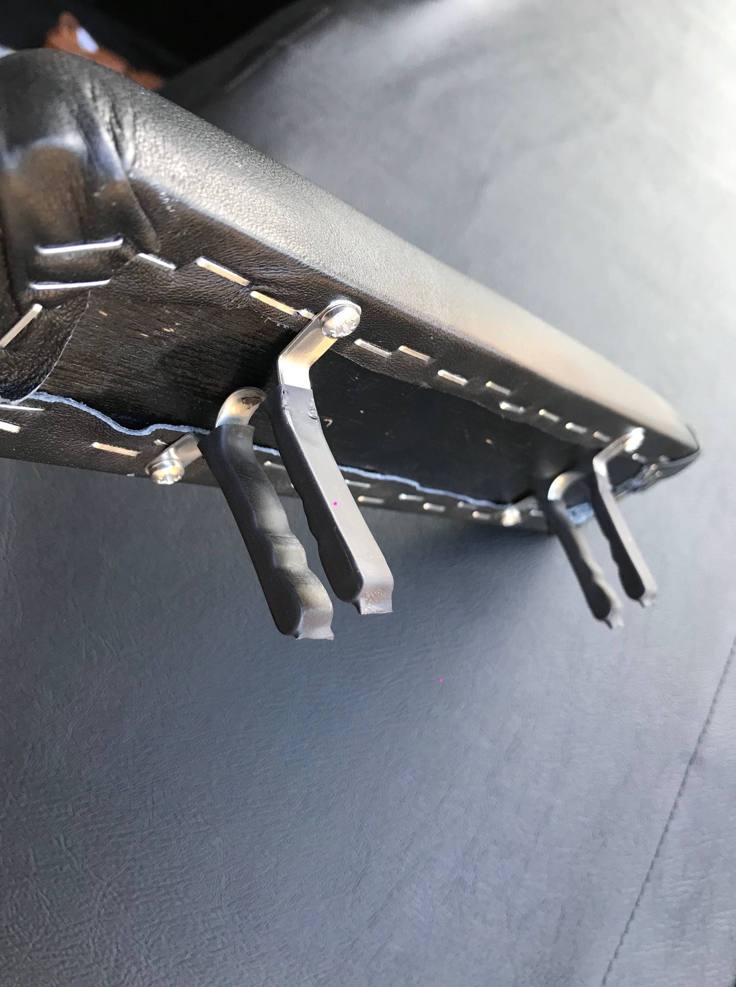

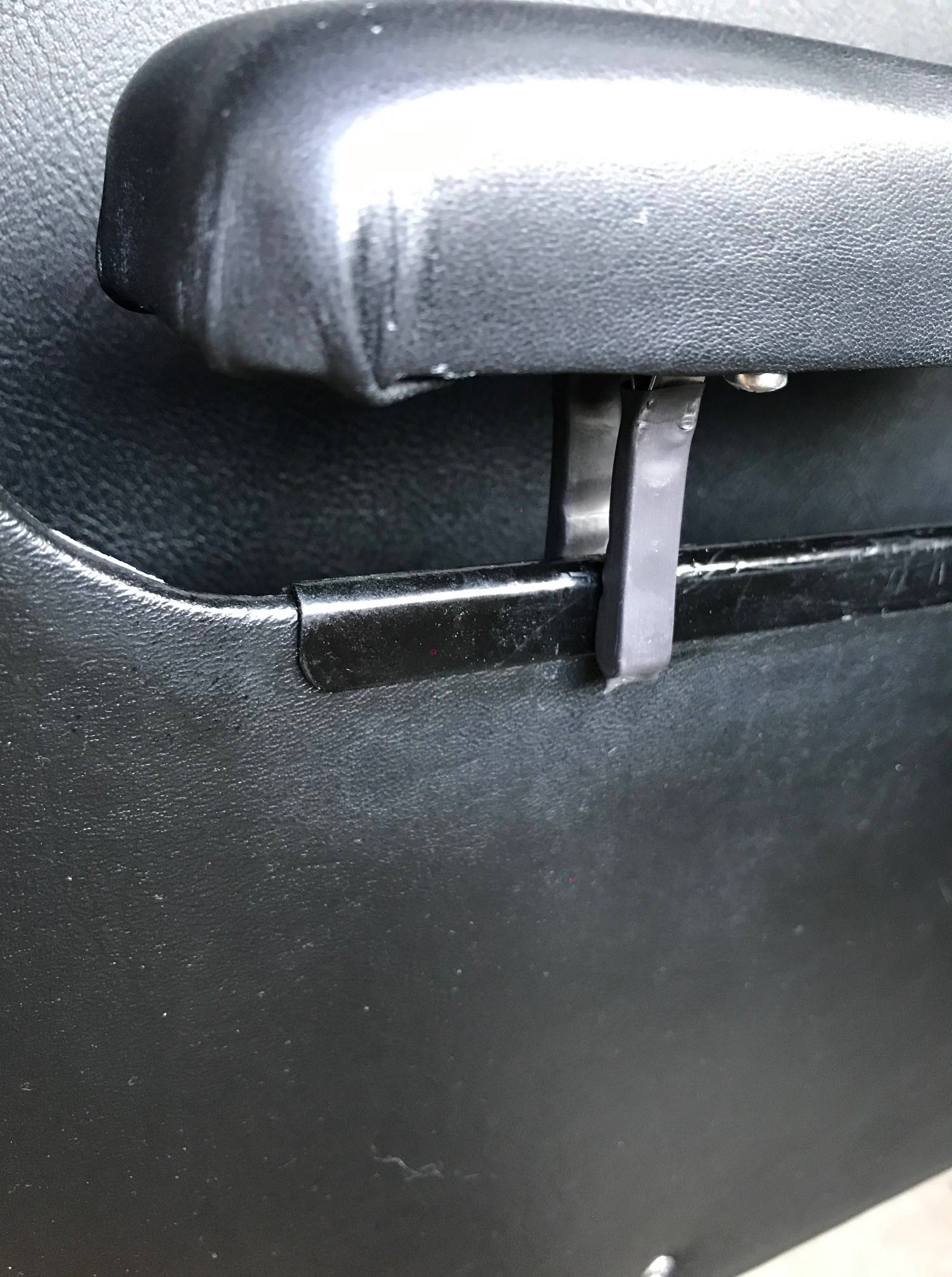

J’ai donc conçu ce petit accoudoir pour mon coude gauche !
Il est réalisé avec une petite planche de bois sur laquelle j’ai collé un morceau de mousse assez ferme, puis recouvert de cuir agrafé à la planchette. Pour le fixer, j’ai modifié deux pinces à linge en acier inoxydable, vissées sur la planche de bois. Les pinces ont été recouvertes de gaine thermorétractable.
L’accoudoir n’est pas trop large et ne gène en rien si vous voulez placer des objets dans le vide-poche.

Re: accoudoir portière
...pas con du tout... :)
mais peut-être un peu bas.?
Message par Thierry 30 »
:lol:
MG85 a écrit : 30 août 2023, 17:56 il à de grands bras !!
Non j'ai simplement le bras long :lol: :lol: :lol:
yvre a écrit : 30 août 2023, 07:12 ...pas con du tout... :)
En fait ils sont (j'en ai fait un pour la portière passager également) à la même hauteur que l'accoudoir central :b:
Mais pour ceux qui le voudraient un peu plus haut, il suffirai de mettre une mousse plus épaisse ...
Pour ma part (avec mes bras longs :lol:) j'ai les mains à 8h20 sur le volant (c'est un volant d'origine).
