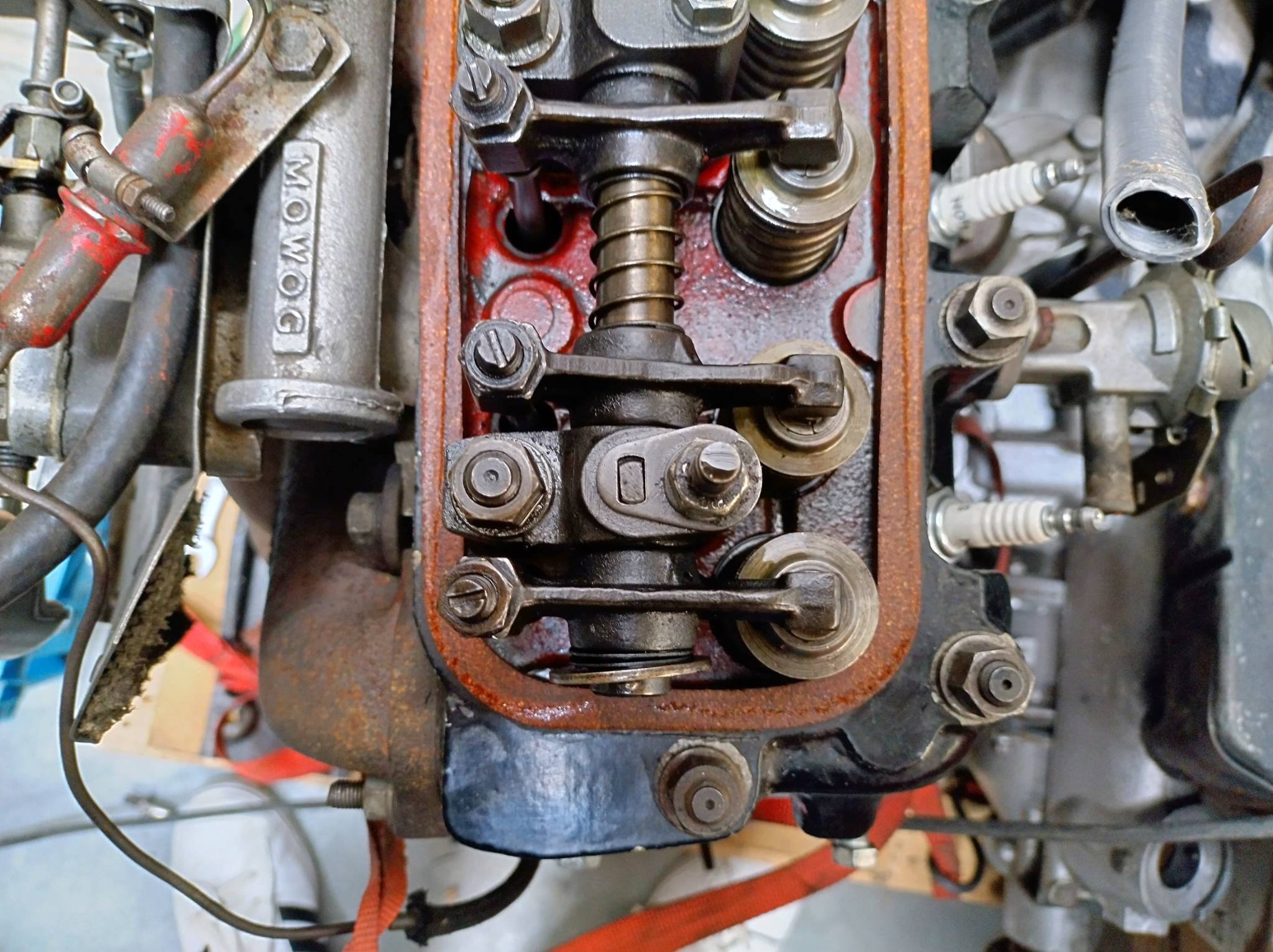

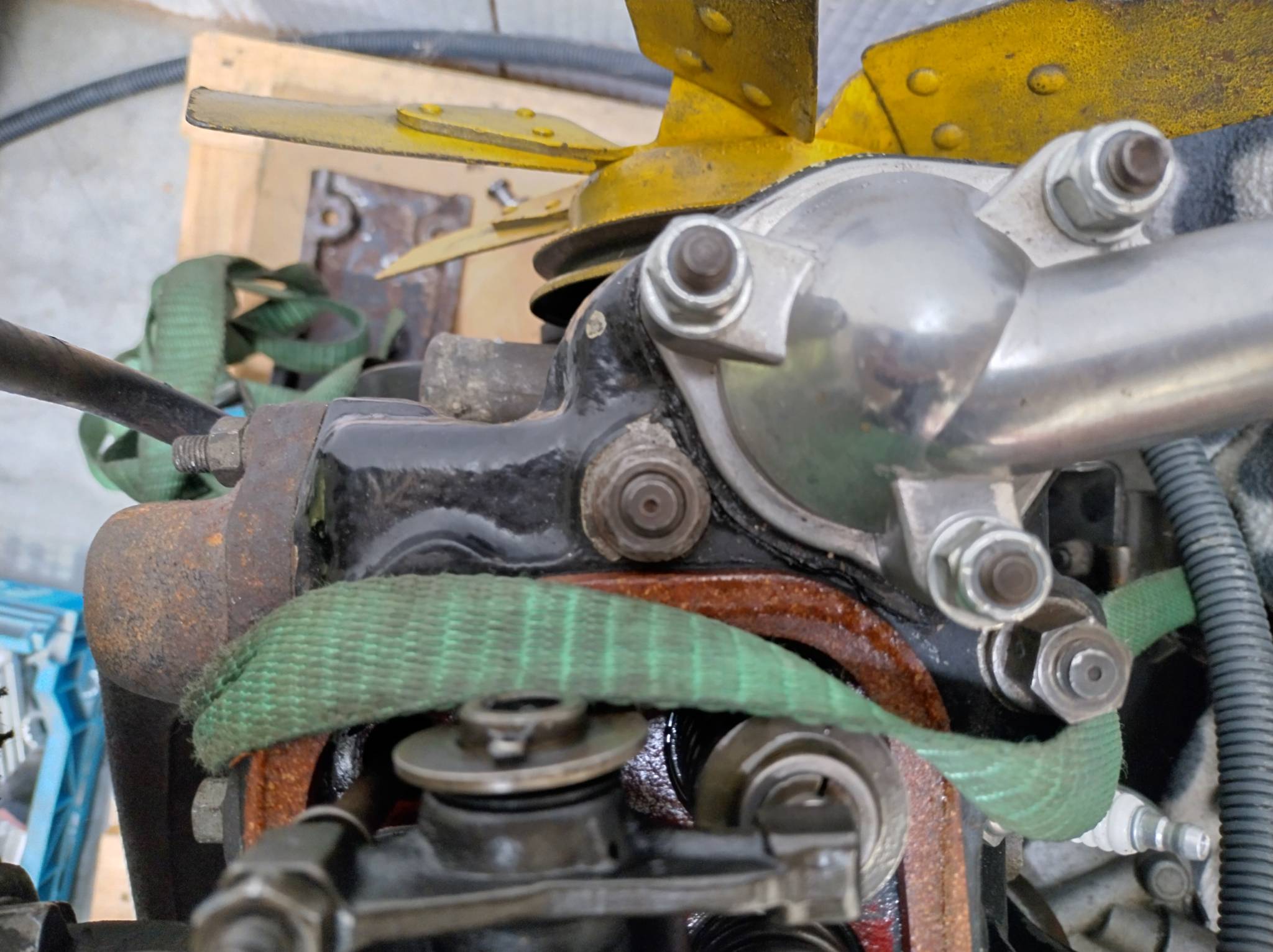

J'ai enlevé le couvre culasse et je n'ai pas trouvé de marquage sur la culasse pour connaître la cylindrée.
Il y a des inscriptions mais pas aux endroits indiqués sur la photo qui a été postée plus haut... Je vais tenter d'insérer une photo

Gangsterus
- Messages : 49
- Enregistré le : 22 sept. 2020, 21:50
- année : 1967
Re: cylindrée moteur
Voici les photos:

Est-ce que les autres inscriptions pourraient m'aider à identifier la culasse?
- Messages : 22293
Gangsterus
- Messages : 49
- année : 1967
J'ai A24E8
Et à un autre endroit, j'ai:
PAT MO (ou NO, difficile de bien distinguer avec la peinture)
Et en dessous 665 394
et enfin à un autre endroit j'ai 266
