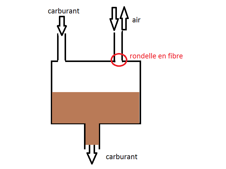

voici un petit schéma de la cuve d'essence du carburateur
Il semblera évident à chacun que la rondelle d'étanchéité participe grandement au passage de l'air dans un sens ou dans l'autre en fonction du remplissage/vidage de la dite cuve.
Heureusement la grosse bête blanche et noire est là pour expliquer, j'attends
- cuve.png (18.52 Kio) Vu 3090 fois

Album MGSeul inconvénient : le flotteur, qui règle le niveau d'essence dans la cuve, est plus bas...

à propos de la washer de "mise a l'air":
Those internal serrations on the AUC1928 are the only path for air to vent the float chambers, if they are crushed by overtightening that air path is further reduced resulting in fuel starvation. In some instances, particularly in North America dollar area, the special serrated washers have been replaced with normal fibre washers, blocking off the air supply. Remember, any owner, or mechanic will receive rebuilt carburetters in part disassembled form and that owner or mechanic will be the one to make the usual fatal error when they attach the overflow pipes. Unfortunately, they remain under the impression that their carburetters are beyond fault……after all they have had specialist attention.
Pour les SU : Burlen. ...
G.
G.
- Messages : 16731
Re: Fuite, tuyau de trop-plein, carburateur MGA
Bonsoir
Le joint "plein" du dessus est à proscrire.
Celui du dessous est tolérable à condition de bien le centrer.
Album MGLe joint "plein" du dessus est à proscrire.
