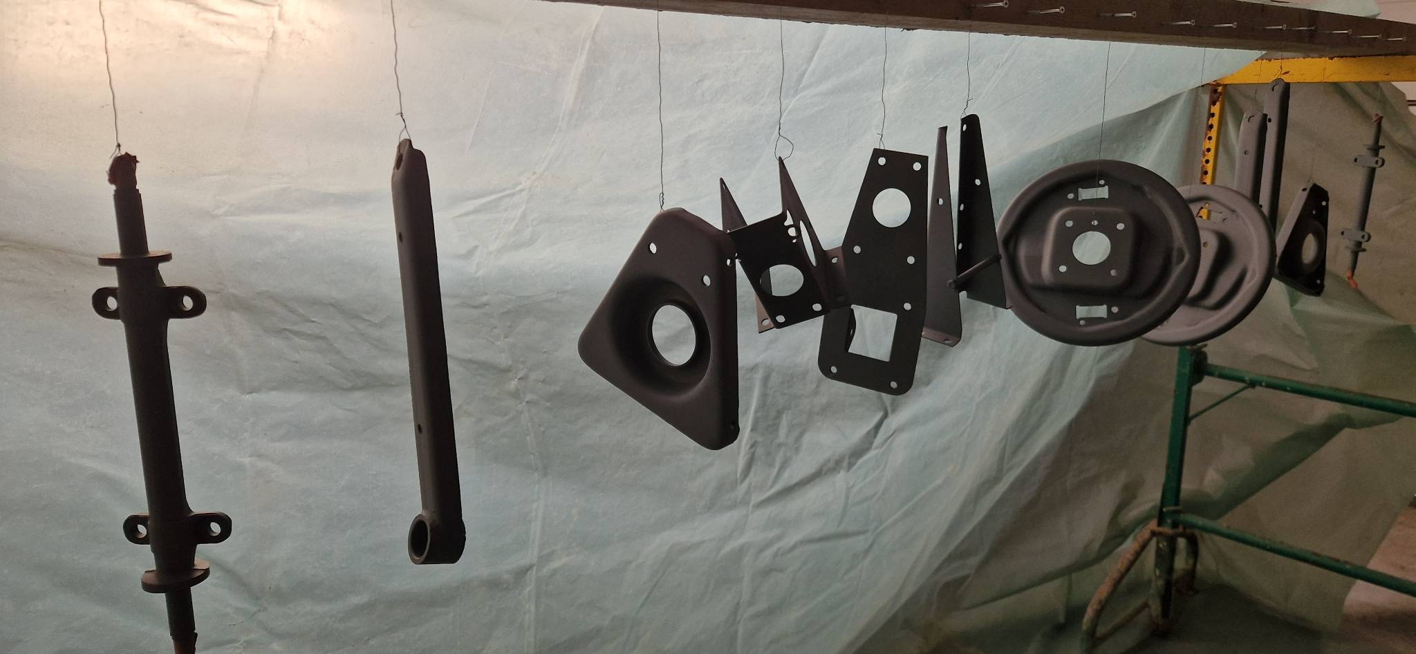

Retour aux affaires après une longue période, non pas d'inactivité mais plutôt orientée aménagements et rénovation intérieur.
A cela s'ajoute l'achat du matériel et de nombreuses pièces pour poursuivre l'aventure, cabine de sablage, bac à ultrasons, sableuse, servante d'atelier en pouce.... la totale quoi et le budget en berne. Pourquoi ne pas avoir confié à un professionnel plutôt que de se ruiner dans le matériel.
Bin je reste convaincu qu'une renovation se vit de l'inérieur les mains dans la crasse, elle en sera plus enrichissante ( vous dit pas les nouveaux jurons que j'ai apris) que de la regarder les mains en poche.
voici quelques photos.
Sablage fait la semaine passée et mise en couleur époxy avant son passage chez le carrossier pour les soudures , ça je ne m'y risque pas chacun son métier.

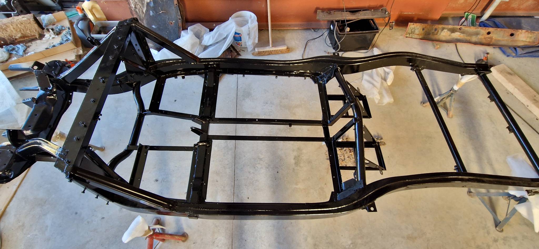

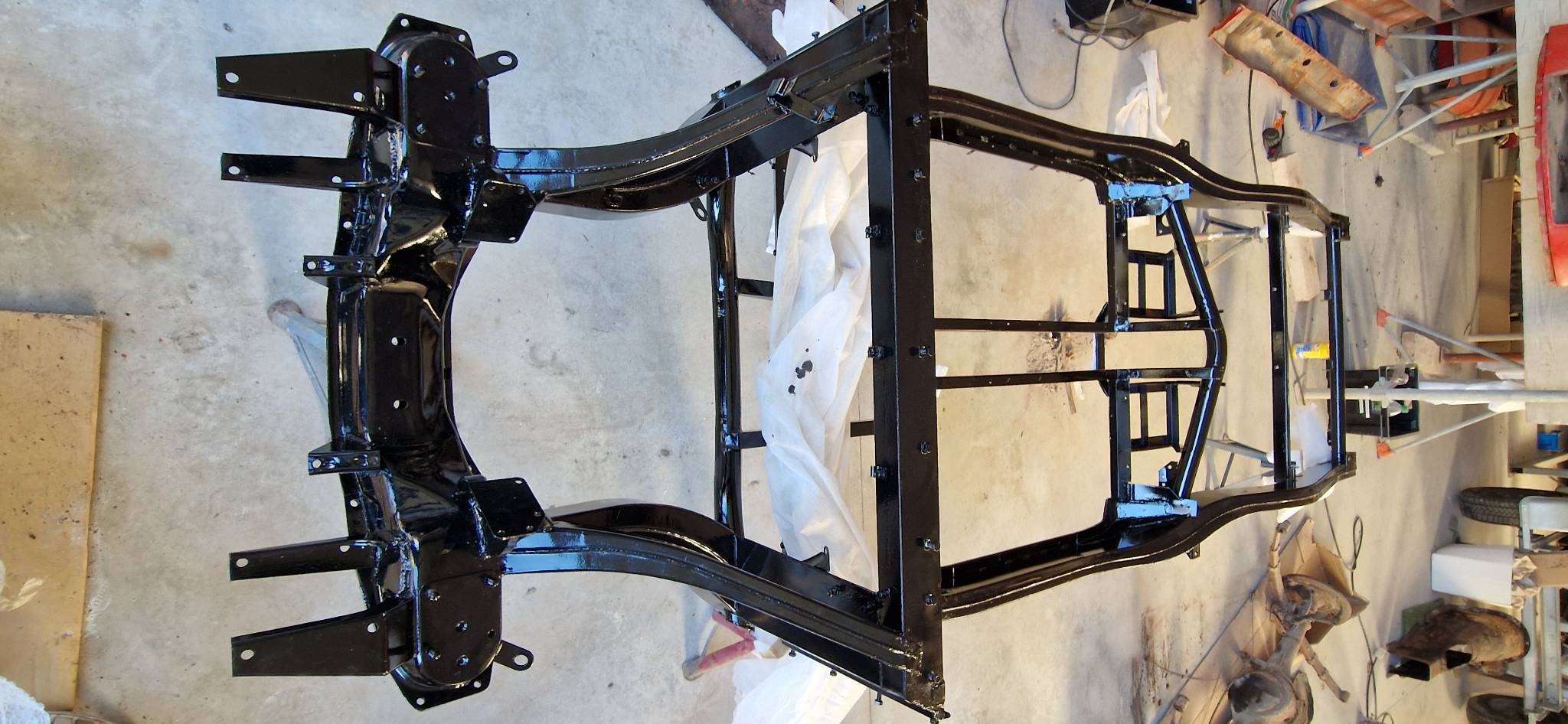

Bien qu'ayant récupéré depuis un certains temps (mai 2025) mon chassis, réparé, metallisé, peint et corps creux protégés le projet fut arreté suite à des problémes de santé touchant ma soeur.
problème resolus et hiver passé il est temps de s'y remettre.
De plus mon carrossier arretant ses activitées en juillet 2026, grosse pression pour peindre un maximun de pièces avant cette date... et elles sont encore nombreuses.

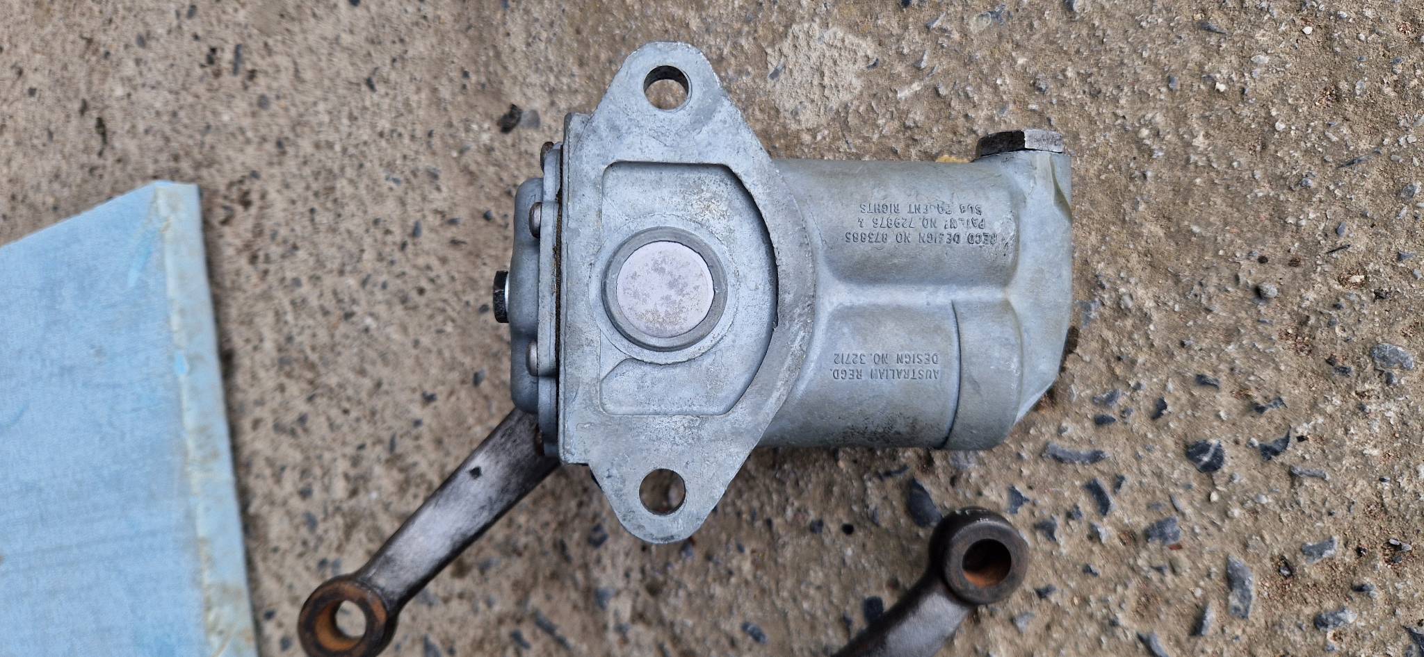

Problème du jour, le filet de l'axe de fusée gauche doit être abimé, le pivot n'entrant que sur la première partie du filet je l'ai passé au correcteur ( pas à la filière) , le pivot se vis plus loin mais reste toujours 1.5 cm avant d'arriver au bout.
Aprés bien des recherches il semblerait que le type de filet soit 5/8'' 18 pti UNF, quelqu'un pourrait il confirmer afin d'acheter éventuellement la filière, bien que j'ai lu que sur ce genre de pièce se n'était pas recommandé de reprendre le filet.
apparement la pièce côuterait moins cher chez scparts que la filière...
j'arrive pas à mettre des photos avec mon gsm
merci d'avance

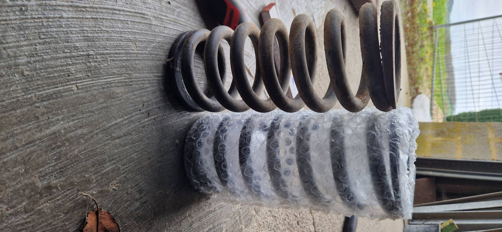

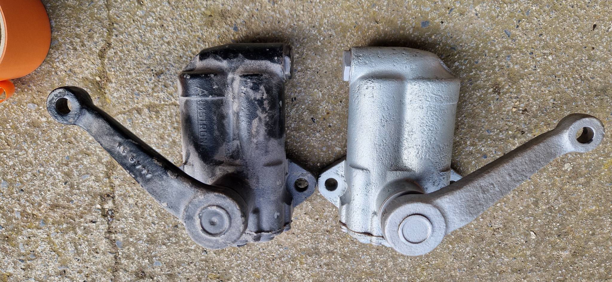

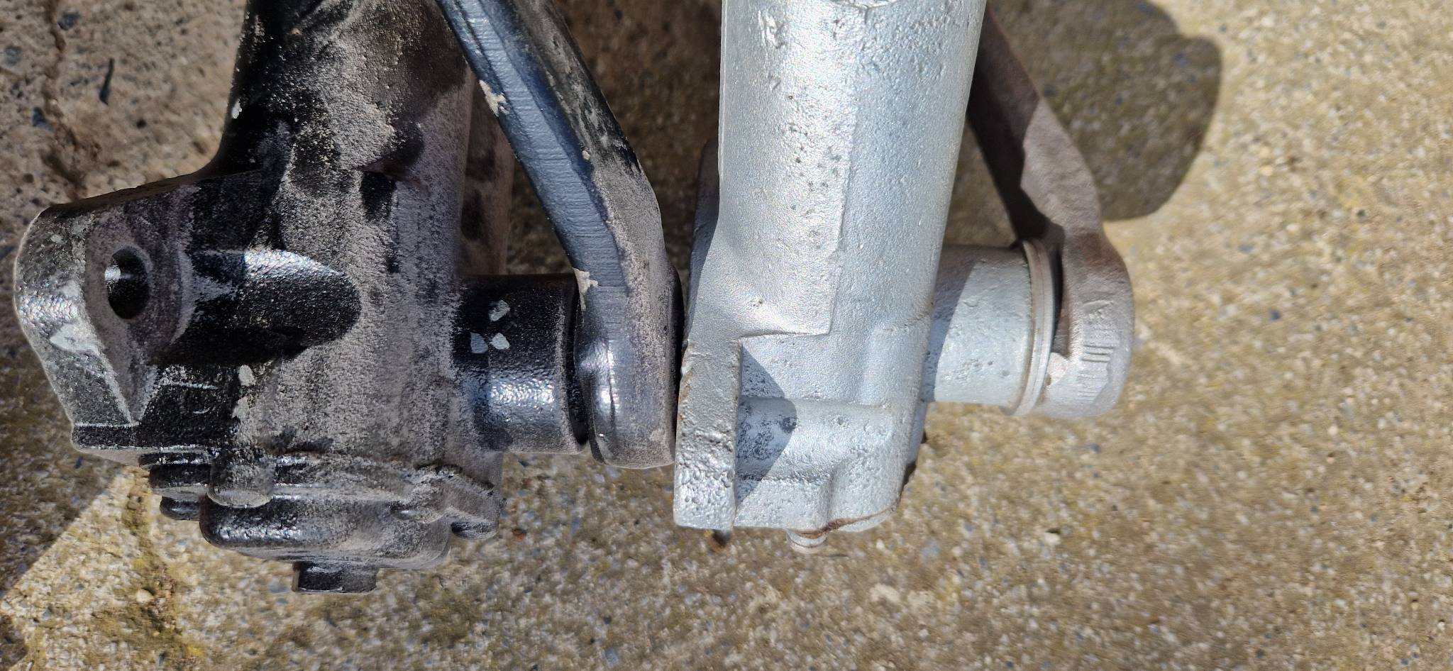

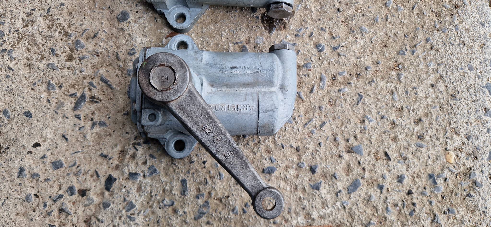

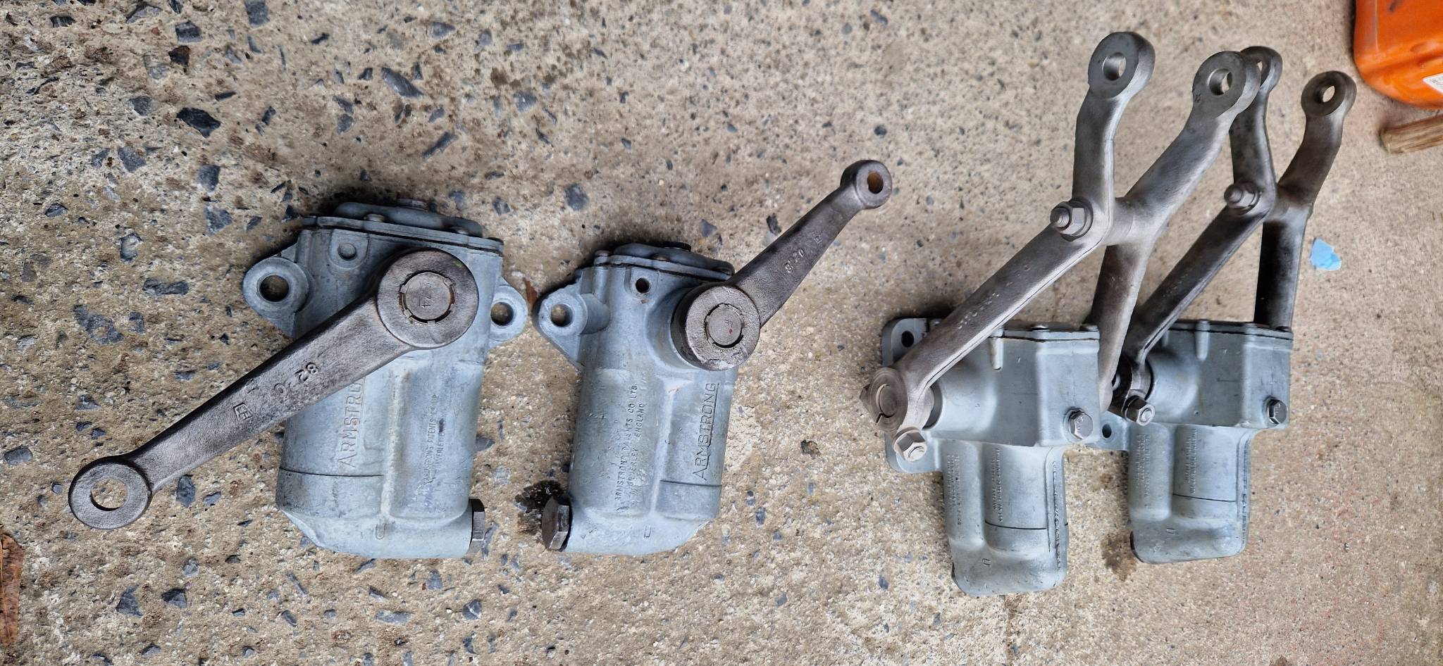

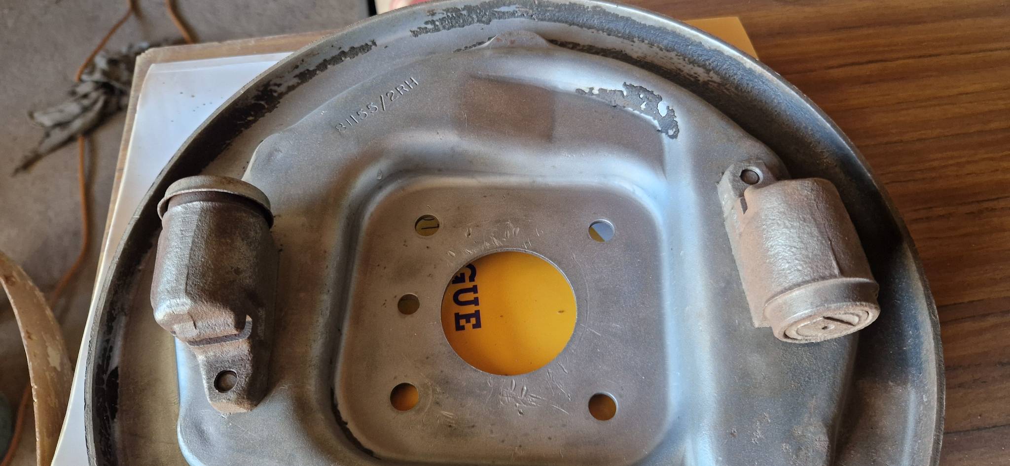

J'ai bien reçu mes suspensions en échange standard, mais c'est a pleurer.
Ma déception est à son comble, j'aurai mieux fait de m'abstenir.
Voici ce que j'ai renvoyer,les trois dernières photos
Et la merde que j'ai reçu en retour...
Pas identique déjà après avoir sablé une on ca ressemble a une suspension de rallye qui aurait fait une saison en rallye terre,, deux rondelles placé comme des barakis
