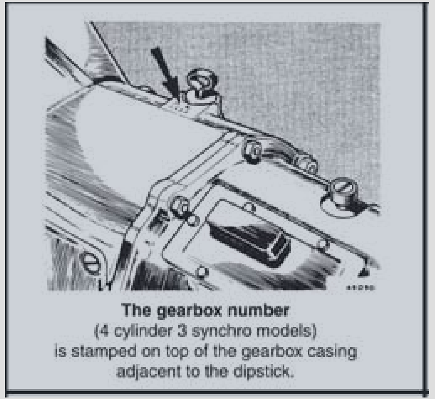

Re: Identification Boite de vitesses
Bonsoir
J'ai une boite 4 vitesse avec overdrive avec la première et la 2 non synchronisée
pour la 1re c'est normal...
Pour la 2, NON ! (3 synchros)
Sur MGB avec OD, la 20W50 (l'huile moteur) est préconisée.
GHN3-48767 to 138400 (Oct. ‘64 to Oct. ‘67): 5 main bearing engine with dynamo, positive earth, 3 synchromesh manual gearbox.
Pour le n° de boite
Capture d’écran 2025-11-02 à 18.57.59.png (132.38 Kio) Vu 3884 fois
