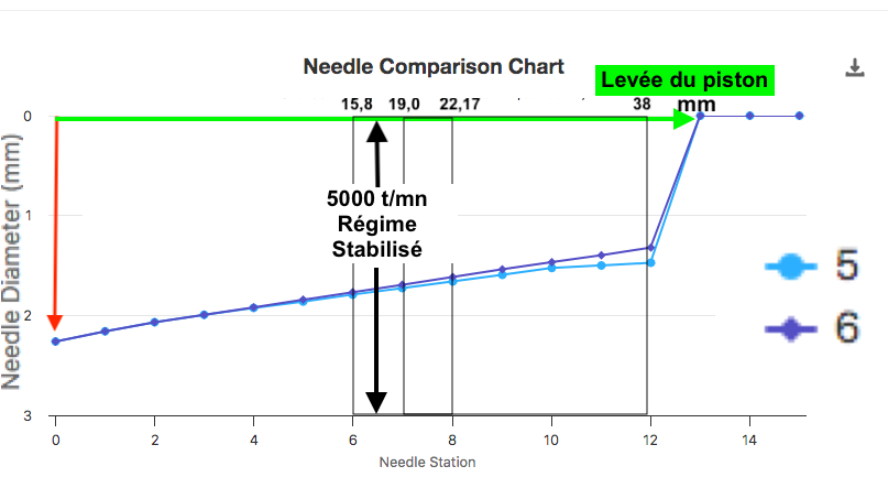

Re: MGA CARBU H4
Voilà j'ai trouvé
Aiguilles réf 4 5 6.png (14.32 Kio) Vu 5169 fois
La 6 sera identique au démarrage mais plus riche en vitesse normale et au maximum. Je doute que vous sentiez la différence.

Re: MGA CARBU H4
La différence de richesse entre la 5 et la 6 se fait uniquement en très forte accélération .
Une fois le régime stabilisé, la différence est quasi nulle à 3000 tours, de l'ordre de 2,5% à 5000.
levée aiguille.png (65.85 Kio) Vu 5133 fois
