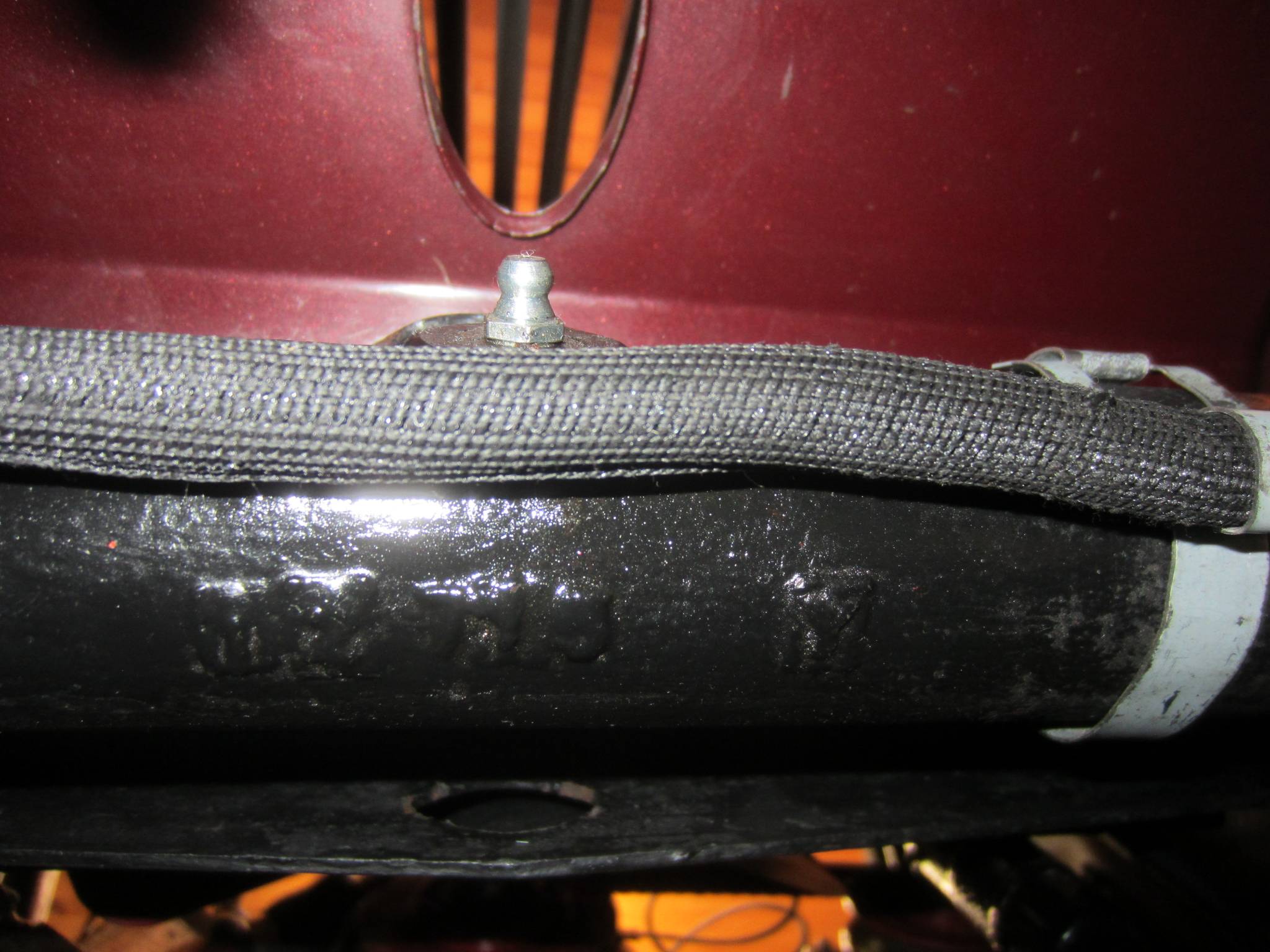

Je n'ai pas souvenir d'avoir installé une entretoise, mais je vérifierai demain sur mes photos.
Comme le dit saby, à juste titre, l'entretoise évite un serrage excessif des roulements, si ils ne sont pas calés. Pour exemple, sur le nez de pont il y en a une déformable (au bon couple)

Entretoise il y a
Image[
