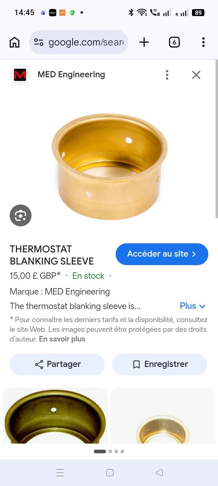

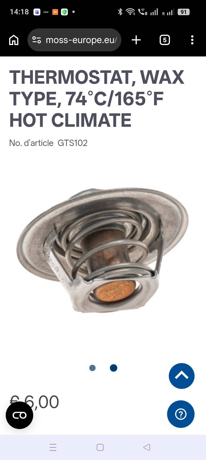

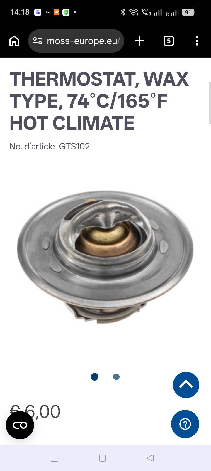

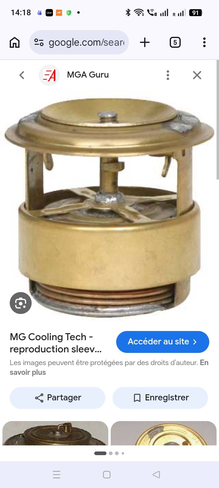

Eric1965
- Messages : 12
- Enregistré le : 05 mai 2025, 12:28
Re: Surchauffe moteur
Je trouve que ma MGA ne refroidi pas très bien, je viens de changer le calostat avec un de 74°.
Mais je ne suis pas certain que cela va mieux fonctionner. Lorsque le cache était retiré, je me suis demandé comment l écoulement du fluide se répartissait lorsque le calostat était ouvert. La restriction a travers le calostat vers le radiateur paraît importante comparée à celle du by pass. En cherchant sur le net, je me suis rendu compte que celui d origine avait une sleeve qui suivant l obturateur vers le radiateur, ce qui avait pour effet de fermer le by pass, forçant ainsi le fluide vers le radiateur.
Cette sleeve n existant plus attachée au calostat, il existe une pièce appeller Blanking Sleeve. Cette pièce est fixe donc la perte de charge vers le by-pass est permanente.
Quelque a t il installe cette sleeve et un calostat, si oui, le refroidissement est il amélioré.
Cordialement
Cordialement
- Screenshot_2026-05-24-14-45-35-60_40deb401b9ffe8e1df2f1cc5ba480b12.jpg (77.99 Kio) Vu 15777 fois
- Screenshot_2026-05-24-14-18-28-34_40deb401b9ffe8e1df2f1cc5ba480b12.jpg (80.13 Kio) Vu 15777 fois
- Screenshot_2026-05-24-14-18-15-85_40deb401b9ffe8e1df2f1cc5ba480b12.jpg (70.77 Kio) Vu 15777 fois
- Screenshot_2026-05-24-14-18-11-77_40deb401b9ffe8e1df2f1cc5ba480b12.jpg (71.07 Kio) Vu 15777 fois

Mon bloc moteur et mon radiateur sont propres, et ma pompe à eau fonctionne correctement, mais si d origine le calostat ouvrait le passage vers le radiateur et obturait le by-pass avec la sleeve, les nouveaux modèles de calostats ne permettent plus la deuxième fonction, donc le débit passant par le radiateur avec le nouveau modèle est inférieur à celui de l ancien et par conséquent le refroidissement.
Ma question était pour savoir si les personnes n' observant pas de températures élevées sur leur MGA ont ils installé
1 - un calostat modèle original
2- un calostat nouveau modèle mais avec un blanking sleeve
3- un calostat nouveau modèle seul.
En installant un calostat a 74°, je pensais limiter la température, mais si le débit a travers le radiateur n est pas suffisant, la modification n a pas l efficacité escomptée
