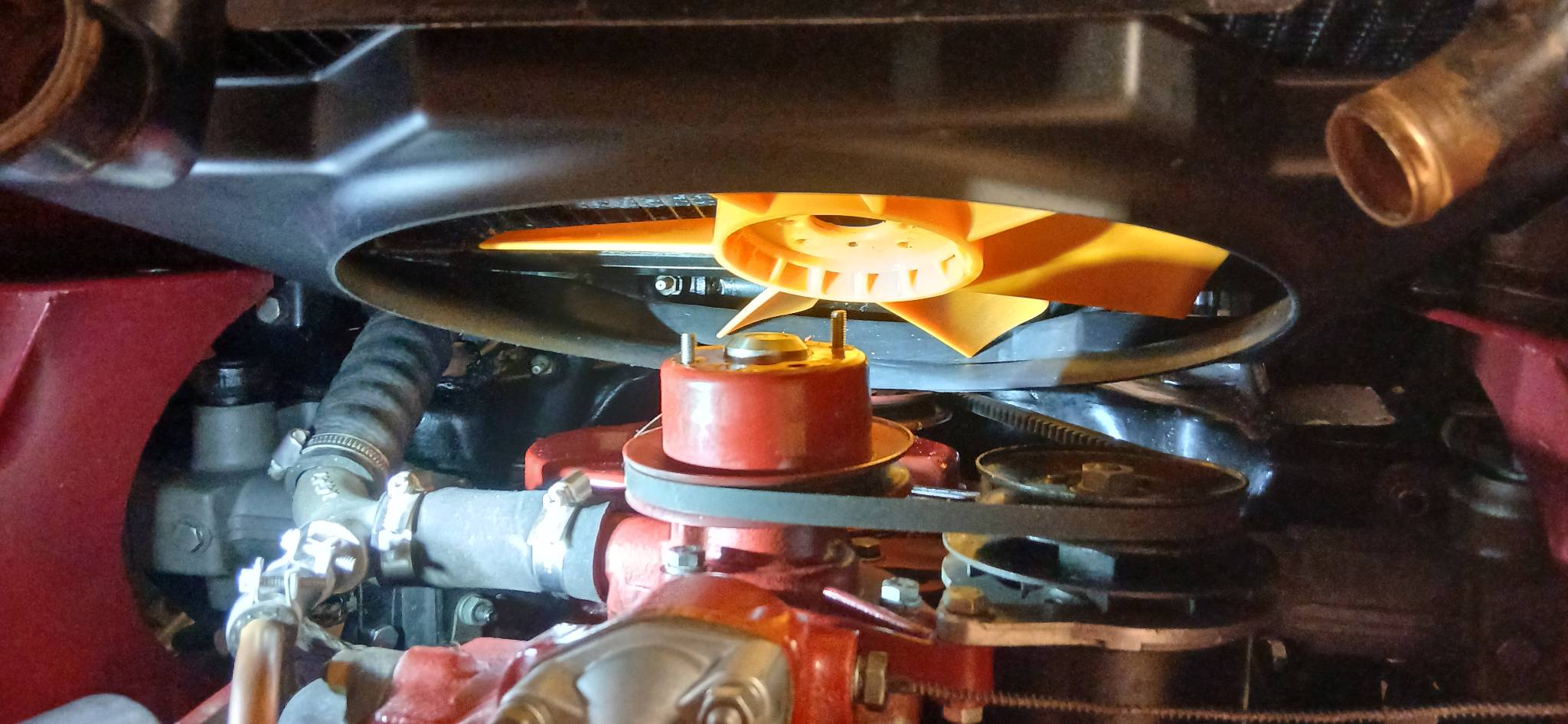

Une petite astuce pour fixer l’hélice plastique avec présence du carter.
Visser deux tiges filetées d’ 1/4, ou de 6-100, pour la guider sur deux trous, puis insérer deux vis. Enlever ensuite les deux tiges et visser les deux dernières vis.
Messages : 5063
Re: fixation ventilateur électrique MGA
Génial Francky !
