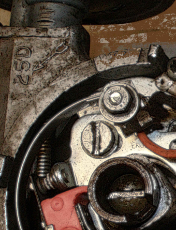

L’allumeur est un 25D alors que sur un 1622 cela devrait être un DM2P4. Cela explique peut être que je n’arrive pas à quelque chose de parfaitement satisfaisant. Peut être aussi la carburation à peaufiner.

11° d’avance
10° c’est l’avance statique, dès que le moteur fonctionne le système de l’avance centrifuge prend le relais, si ce système ne fonctionne pas ou mal, si la courbe d’avance n’est pas la bonne …
apparemment l’avance statique préconisée est de 7°
cela étant, vu la rusticités de ces moteurs cela n’influe que très peu.
mgaguru «Going by the most common stock distributor, the DM2P4, that 12.25d mech. advance x2 +7d static would give 31.5d at high speed (without vacuum). If you like 32d max then the 7d static becomes 9.5d static, and strobe timing at 1000 rpm might be 15d. Depending on where the mechanical advance starts to ramp up, it might well have something close to 12d (or more) with a strobe light at 1000 rpm (even with 7d static timing). If you are trying to compare strobe light readings with static setting, the strobe light must be used at VERY low engine speed, before mechanical advance starts to move.»
D'après le distributeur d'origine le plus courant, le DM2P4, une avance mécanique de 12,25 dB x 2 + 7 dB statique donnerait 31,5 dB à haut régime (sans dépression). Si vous préférez 32 dB maximum, la 7 dB statique devient 9,5 dB statique, et le calage du stroboscope à 1 000 tr/min pourrait atteindre 15 dB. Selon le point où l'avance mécanique commence à augmenter, le calage pourrait être proche de 12 dB (ou plus) avec un stroboscope à 1 000 tr/min (même avec un calage statique de 7 dB). Si vous essayez de comparer les valeurs du stroboscope avec le réglage statique, le stroboscope doit être utilisé à très bas régime, avant que l'avance mécanique ne commence à bouger.
