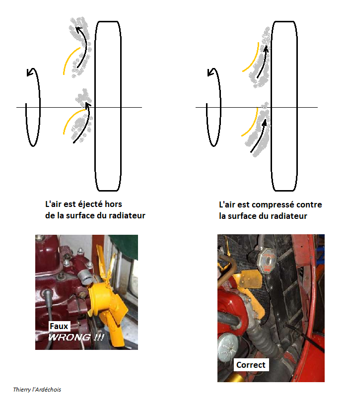

Il faut aussi modifier le texte.
Vu de derrière, le ventilateur tourne dans le sens anti-horaire: la courbure et l'incidence aspirent l'air à travers le radiateur . Il y a dépression (photo de droite).
A gauche, l'incidence aspire l’air à travers le radiateur et la courbure compresse l'air sur le radiateur. Qui prend le dessus ? En tout cas, ça marche moins bien.

BonjourJAMU,
Je me suis bien représenté le sens de rotation et après je me suis mis derrière ...
Ce qui est sur, c'est que le sens des pales est celui de droite. Mais il y a deux configurations à prendre en compte : A l'arrêt et en roulant.
A l'arrêt, il faut forcer l'air à traverser le radiateur dans le sens contraire de la marche.
En roulant, il faut créer la dépression pour obliger l'air à traverser le radiateur.
A mon avis, à l'arrêt les pales favorisent aussi la dépression (toujours celle de droite).
Contrairement à celle de gauche. Donc c'est plus efficace.
Quand penses-tu ?
Mince, bien sur que c'est dans l'autre sensJMAU a écrit : 21 mai 2025, 09:19 Il faut aussi modifier le texte.
Quand penses-tu ?

Re: fixation ventilateur électrique MGA
Non. C'est seulement une obstruction au passage de l'air (trainée).à l'arrêt les pales favorisent aussi la dépression (toujours celle de droite).
L'avantage d'un ventilateur aspirant (derrière) au soufflant (devant) et que la dépression (et donc le refroidissement qui en découle) est localisé au niveau du radiateur.
