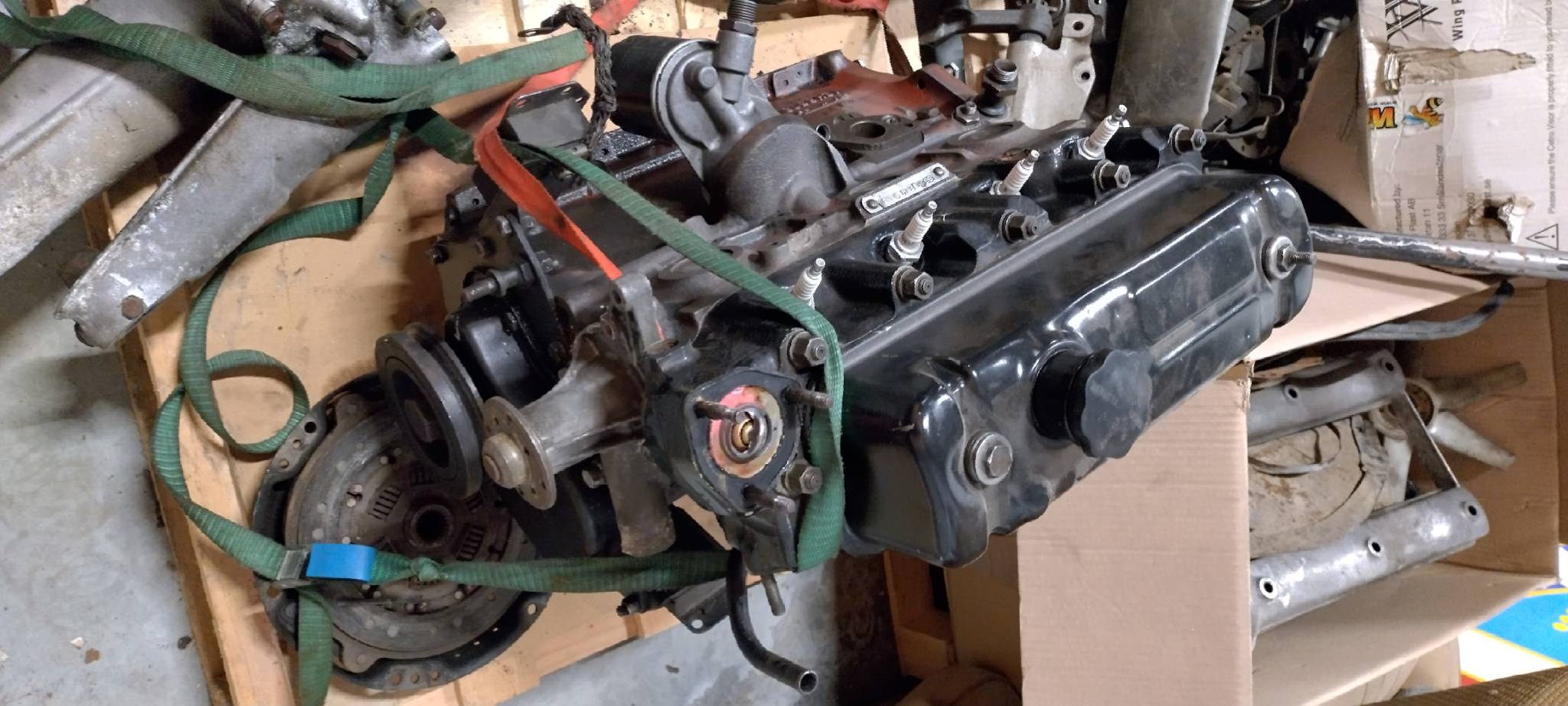

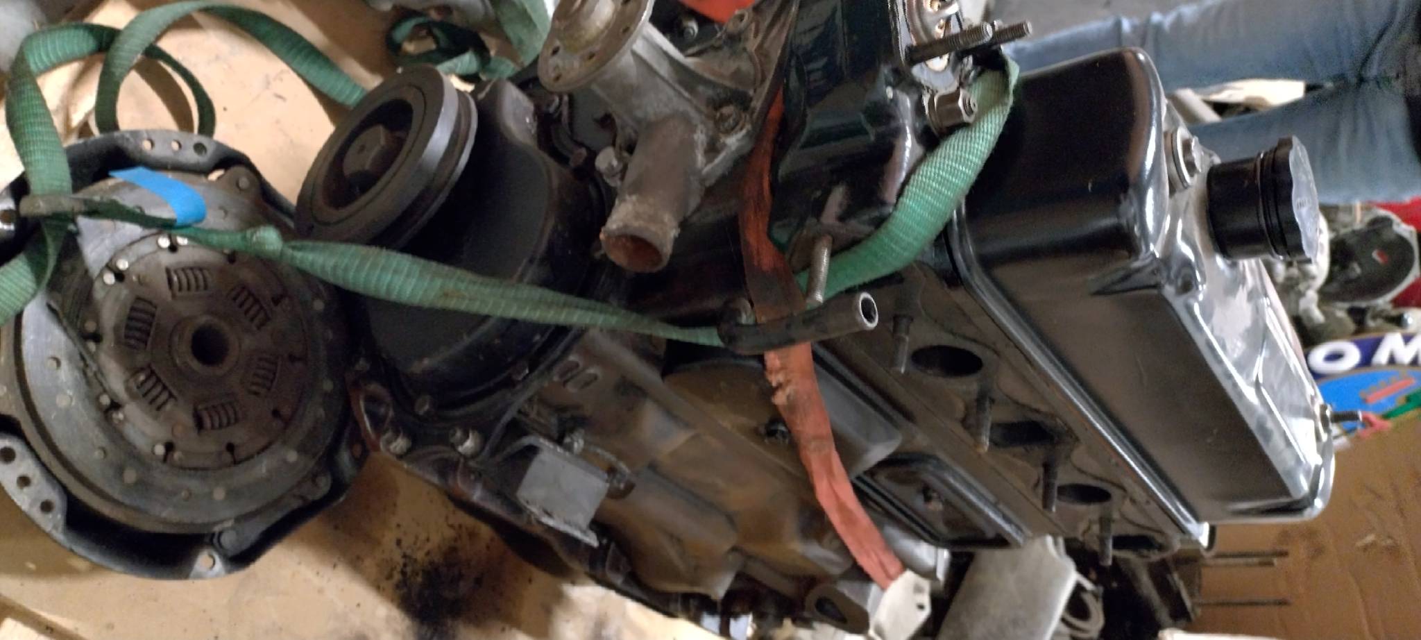

Je vais essayer de partager quelques photos d'ensemble

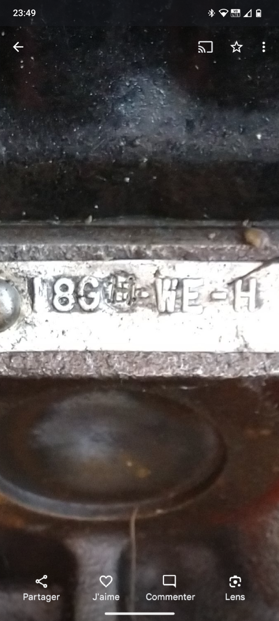

Messages : 22292
Re: cylindrée moteur
il y a la plaque en aluminium sur le bloc, il faut la lire …

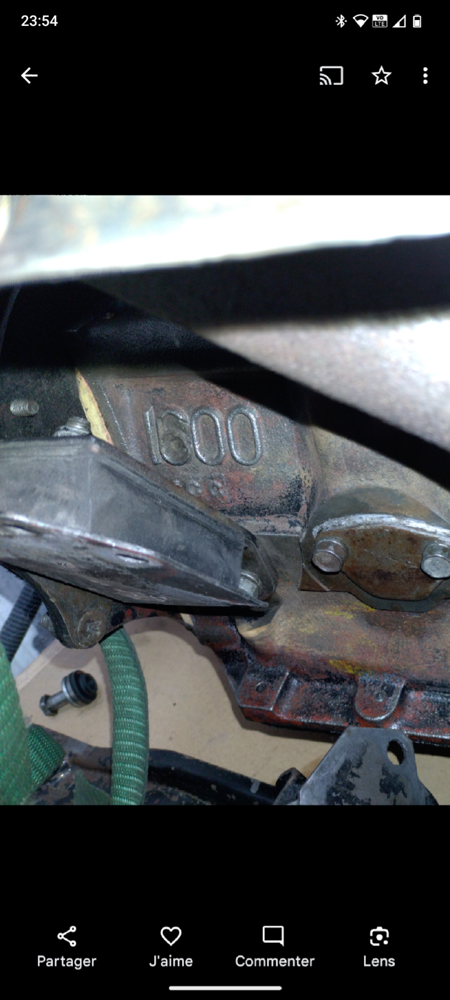

Et la cylindrée fondue sur le bloc:
J'ai plus tendance à faire confiance à ce qui est fondu sur le bloc que la plaque qui a pu être changée en 50 ans

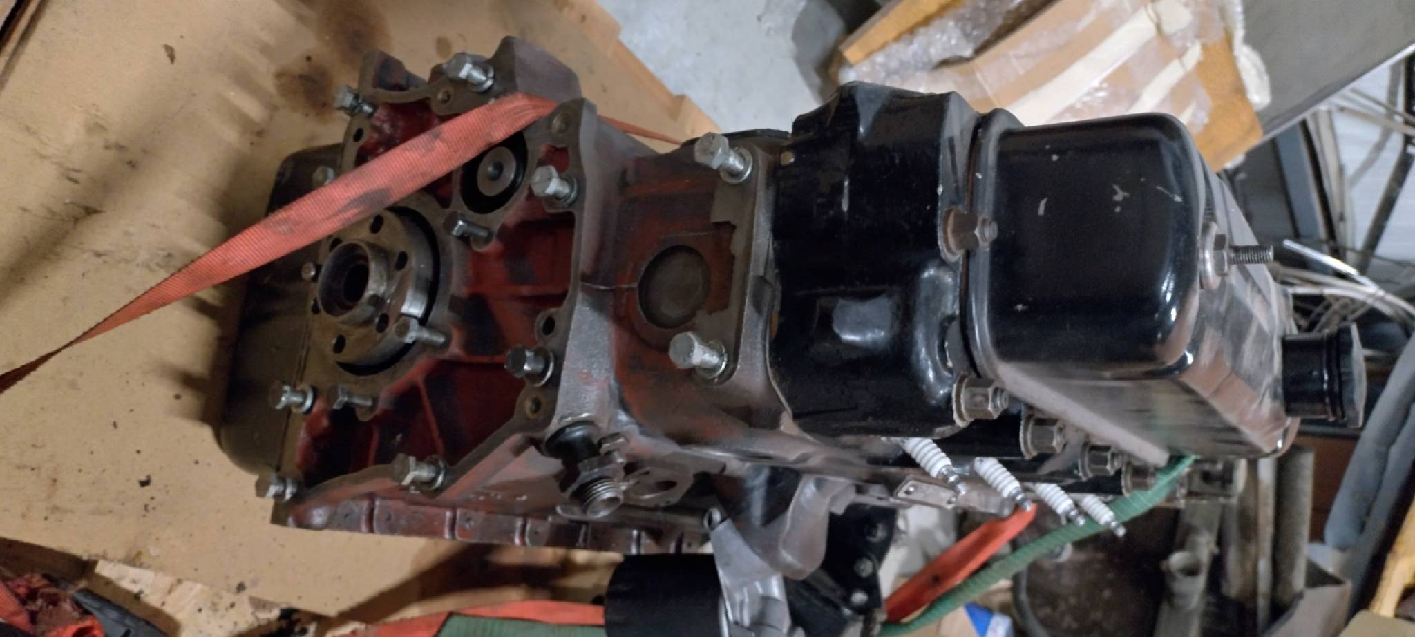

Messages : 22292
ce qui est fondu
sur les photographies publiées on ne peut pas voir une des caractéristiques d’un 1600, la prise du câble du compte-tours mécanique à l’arrière de l’arbre à cames, toutefois à cet emplacement il semble qu’il y ait la fonderie destiné à l’emplacement d’une pompe à essence mécanique, sur un 1800.
Imagesite de stockage photo gratuit
1600 sur le bloc : ce n'est pas un moteur de B;
Pas de sortie pour le compte tour mécanique : (IMG_20241211_184758_HDR.jpg) ce n'est pas un moteur de A.

Et le 6 du "1600" sur le bloc ?
un ex "1000" ? ça existe ?
Conclusion : on t'a refilé une daube.
