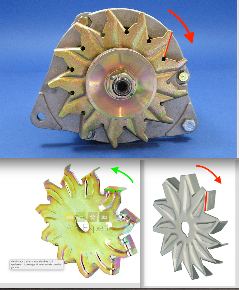

Dans l'absolu, un alternateur fournit un courant alternatif qui est redressé... toujours dans même sens (le moins à la masse) quel que soit le sens de rotation. Cependant il faut (?) le refroidir, le ventiler correctement et par conséquent, le sens de rotation du ventilateur est important (position des palettes de l'extracteur).
Capture d’écran 2026-04-20 à 09.00.46.png (1.28 Mio) Vu 17033 fois
Pour les alternateurs sans ventilateur externe :
- soit il n'ont pas besoin d'être refroidis, et le sens de rotation est indifférent (photo de Saby?)
- soit le dessin intérieur permet une ventilation naturelle et il vaut mieux les faire tourner dans le bon sens ?

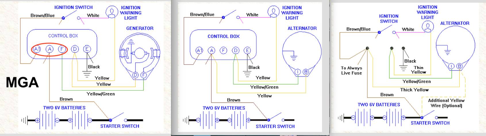

Re: ameliorations mga ( alternateur/allumage/radiateur )
Il faut retirer le régulateur d'origine s'il y en a un dans l'alternateur . Et relier les connecteurs A, A1 et F.
https://mgaguru.com/mgtech/electric/ac101.htm

Si je regarde les schémas : les couleurs des fils sont trompeuses.
ALT CONVERSION.jpeg (99.22 Kio) Vu 14356 fois

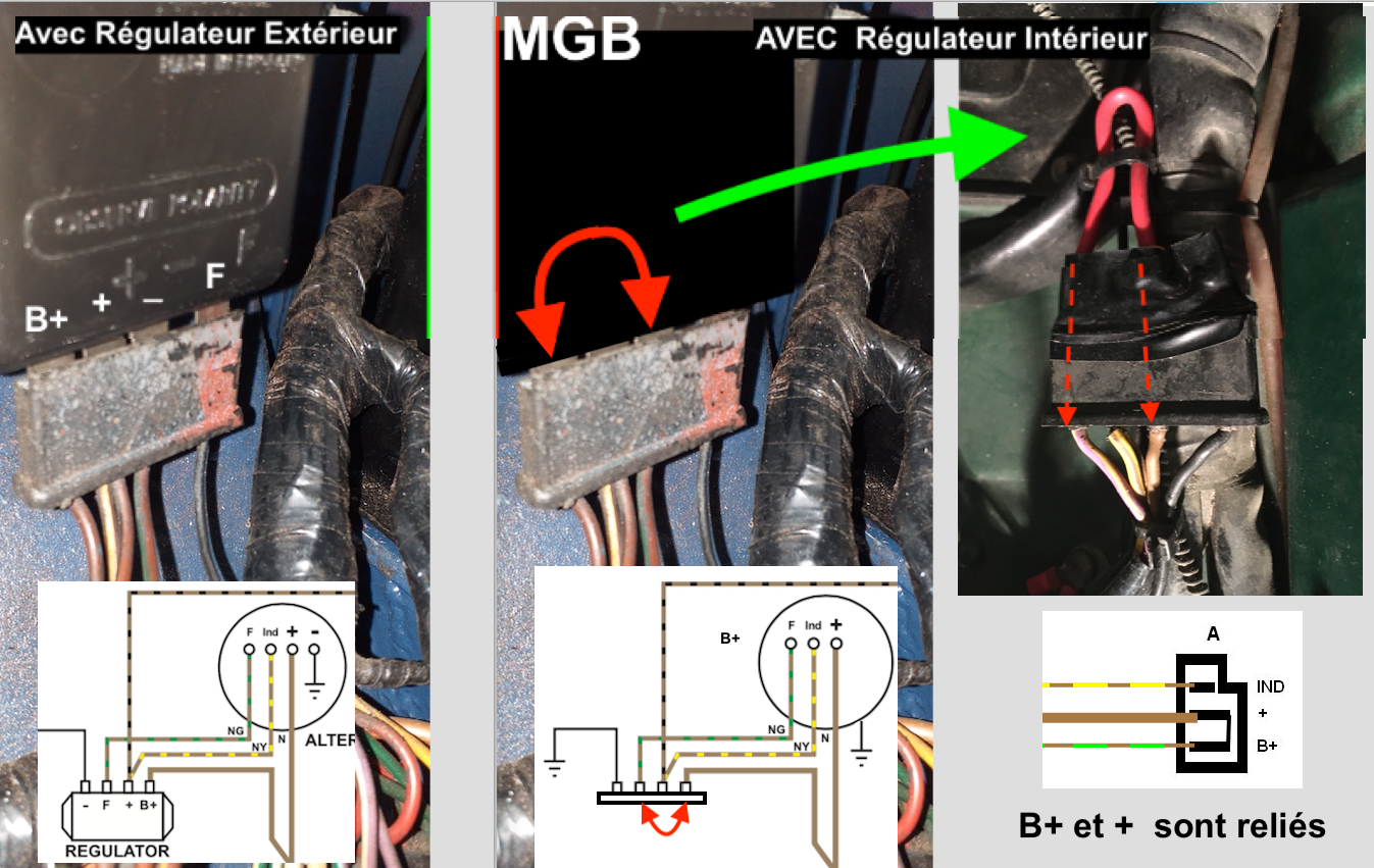

J'avais fait la manip sur la B entre un alternateur avec régulateur extérieur (AC) et un avec régulateur intérieur (ACR) .
Capture d’écran 2026-05-16 à 11.58.47.png (1.23 Mio) Vu 14334 fois
ça marche toujours...
Question :
- Quelle marque et quel modele d'alternateur ?
- le régulateur d'origine est bien toujours en place et connecté ?
Messages : 22292
allumé
si le voyant de charge reste allumé c’est que le retour du courant de charge vers le voyant ne se fait pas. fil jaune.
Dan54
Messages : 119
Enregistré le : 05 juil. 2012, 22:38
Région : France - Lorraine
Message par Dan54 »
Jmau : l’alternateur n’a pas de marque, c’est celui du kit de conversion de chez Datch et le régulateur est toujours en place et connecté.
Saby : le fil jaune arrive à la borne D du régulateur, moteur tournant si je le débranche, je peux tester avec une lampe témoin si le courant arrive ?
En électricité je suis une buse, je me fais une réflexion : ne peut on pas garder exactement les mêmes branchements qu’avec la dynamo. Le courant est régulé par l’alternateur, puis il part au régulateur où il se fait régulé une deuxième fois (est ce bien grave) et comme aucun branchement n’a été modifié il n’y a pas de raison que le témoin de charge disfonctionne.
