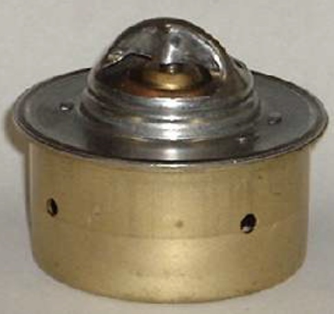

blanking sleeve
le blanking sleeve obturera en permanence le by pass qui est utile pour la mise en température du moteur, qui sera plus longue. le débit avec le carlostat de 74° additionné d’un blanking sleeve correspondra au débit du calorstat d’origine.
mgaguru : «Il existe désormais une solution au problème d'utilisation d'un thermostat de nouvelle génération sur un moteur équipé d'un orifice de dérivation dans la culasse. Commencez par insérer la bague d'obturation dans la culasse, puis insérez le thermostat dans la bague. Celle-ci recouvre l'orifice de dérivation en permanence, et une légère circulation de liquide de refroidissement est nécessaire pendant la phase de préchauffage. La solution consiste à percer un trou de 4,76 mm (3/16") de diamètre dans la bride extérieure du thermostat afin de permettre à un peu de liquide de refroidissement de circuler dans le radiateur pendant cette phase. Si votre thermostat est équipé d'une petite soupape de purge d'air, retirez-la et laissez le trou ouvert. Cette faible circulation de liquide de refroidissement dans le radiateur prolongera légèrement le temps de préchauffage, mais la différence sera probablement imperceptible. Une fois le moteur à température de fonctionnement et le thermostat ouvert, il régulera efficacement la température minimale de fonctionnement, comme prévu initialement.»

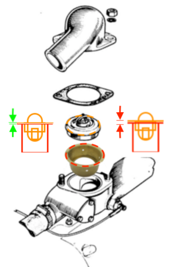

Si on met un thermostat et un manchon, il ne faut pas que les 2 collerettes l'une sur l'autre dépassent la plan de la culasse.
Une petite mise à niveau est nécessaire au moins sur le manchon (voire le thermostat ?).
Capture d’écran 2026-05-25 à 11.55.31.png (92.07 Kio) Vu 22508 fois

Merci pour ces infos, y a t il quelques uns qui ont ce montage sleeve+ thermostat afin d avoir un retour d expérience, et savoir quels ajustements ils ont faits.
La sleeve est elle tight dans le logement, ou le fluide peut il passer entre le bore et la sleeve.
Désolé pour le franglais

le rebord du blanking sleeve s’encastre dans le lamage du thermostat housing de la culasse, habituellement dans ce lamage s’encastre le thermostat. le liquide circule autour du blanking sleeve. le «problème» qui a été évoqué c’est que le rebord du blanking sleeve et le thermostat font double épaisseur, la solution proposée dans mgaguru c’est de fabriquer un joint plus épais, pourquoi pas …
habituellement le blanking sleeve, sans thermostat, est utilisé en compétition ou est recherché un flux maximal du liquide de refroidissement, les impératifs ne sont pas les mêmes.

J'en ai fais... 3
le montage classique avec thermostat (82°c). Le moteur monte assez vite en température pour se stabiliser vers 84°c sans jamais dépasser 90°c sauf après arrêt du moteur 95° grand max.
Le montage sans rien. Mauvais sur route à 80 km/h : 65°c/ 70°C Trop bas.
Le montage avec thermostat et manchon : j'ai préféré le coup de lime au 2 joints. Malgré les trous dans les collerettes, le risque de choc thermique à l'ouverture du thermostat est réel.
J'ai vite laissé tomber pour revenir à l'original.
