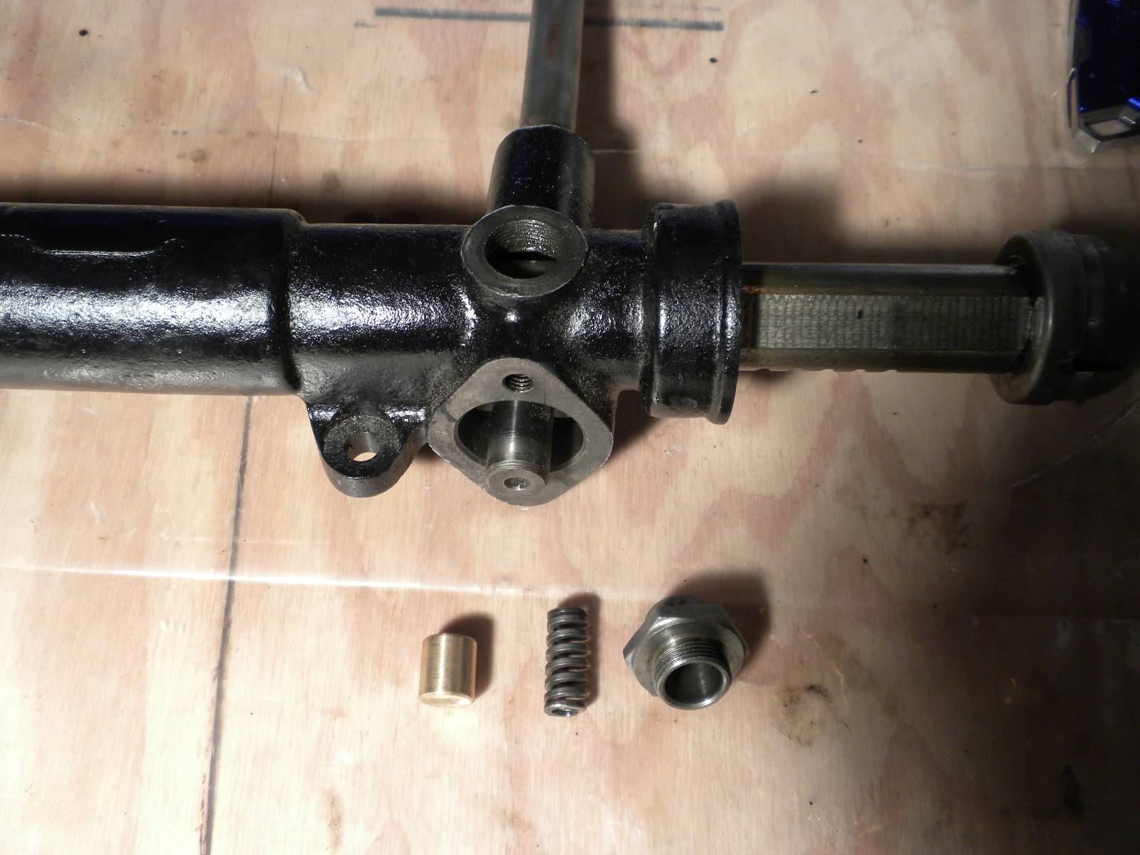

Désolé pour le retard, je n'avais pas vu ton message.
De mémoire, j'avais rempli la crémaillère avec de l'huile w140 par le gros bouchon de calage du vérin côté gauche (de l'auto)
Quant aux graisseurs, celui côté barre de direction sert à lubrifier avec de la graisse standard, le palier de la barre qui , il me semble, est isolé du vérin. Donc il n'y aurait pas de contact graisse / huile. J'avais du graisser également côté droit .

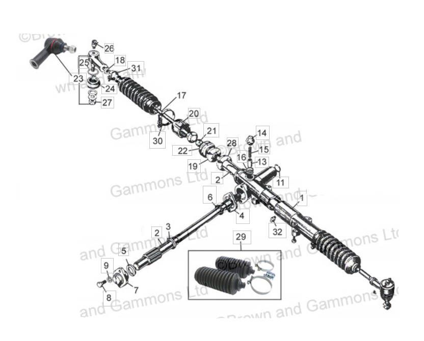

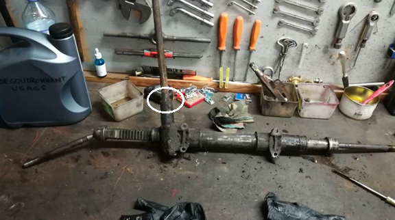

Francky,
Allez, je vais te faire encore chercher dans ta mémoire, ça ne lui feras que du bien … :rougit:
As-tu trouvé un joint à l'endroit que j'ai entouré en blanc ?
Sur Brown & Gammons, il y a une référence n°3 qui correspondrais mais qui n'existe pas ou plus.
Et comme j'ai une fuite que je pense à cet endroit, je me pose la question.
Merci de ton aide, Orque
Joint feutre.png (320.88 Kio) Vu 304094 fois
https://www.ukmgparts.com/catalogue/td- ... 2-steering
Messages : 16697
Re: Restauration MGA Mk1 de San Diego-CA
Le joint est le N° 6
3 est une bague de butée (thrust washer): 5 aussi.
Messages : 5046
Effectivement, c'est le 6 AAA1335 chez Moss
Messages : 1979
En effet, je me souviens avoir posé un joint feutre ( presse étoupe)
Messages : 5046
Merci Francky
As-tu des photos de l'endroit ou il se situe ?
Sur la TD/TF, il serait dans le boitier mais je ne sais pas si c'est dessous ou dessus le pignon. A mon avis, ce devrais être dessus ???

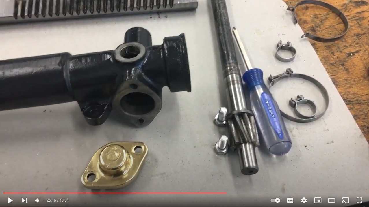

Je reviens sur les axes de papillons viewtopic.php?f=10&t=30229&start=750
La méthode présentée sur cette page est parfaite, bien expliquée, juste une question STP.
As-tu débouché tes perçages en ligne des paliers dans le venturi ?
Retoucher délicatement cette partie du corps du carbu ne doit pas être une mince affaire.
Sinon, il existe une solution + définitive : https://www.youtube.com/watch?v=algIBNrthAA
On peut même réutiliser pour simplification les axes usés : « I use basic hand tools to ream out the carb body and install 7mm x 11mm x 3mm sealed bearings. »
L’axe mesure 7,86mm diamètre
Décolleter l’axe de manière à conserver le diamètre d’origine et le palier de palonnier à 7mm.
Merci, Orque
Messages : 1979
De nouveau en retard, c'est pas sérieux ça !
Oui , perçage en ligne à 9.5mm, après réglage de l'équerrage sur le support, puis passage de l'alésoir et enfoncement de bagues.
Cette opération ne peut se faire, à mon avis, qu'avec un support de carbu rigide, adapté et réglable.

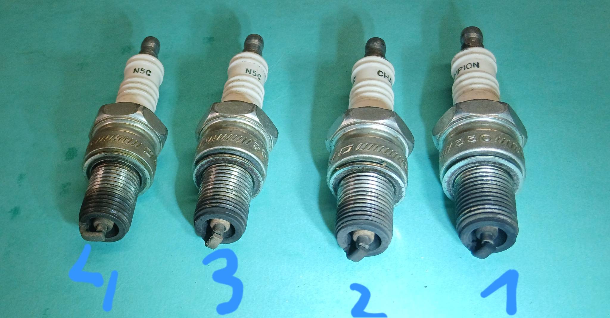

Des avis
Messages : 5046
Entre les carburateur 1-2 & 3-4, la photo montre une richesse bien équilibrée.
Les bougies révèlent une charge des cylindres 1 & 4 un poil plus riche que celle des 2 & 3
Rien d'étonnant, les 2 cylindres centraux travaillent avec une température + élevée que les 2 autres.
A ce stade, il ne reste plus que le flux entrant +/- véloce des conduits si de longueurs identiques.
Un petit travail sur les portions individuelles des ports ADM 1 et 4, mais est-ce bien raisonnable ?
Sur ces moteurs d'une autre époque difficile de rechercher les fonctionnements des moteurs modernes.
pour moi c'est un peu trop pauvre...
