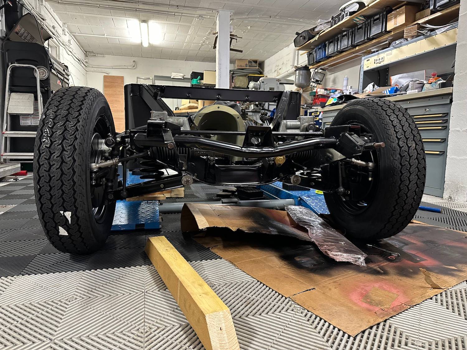

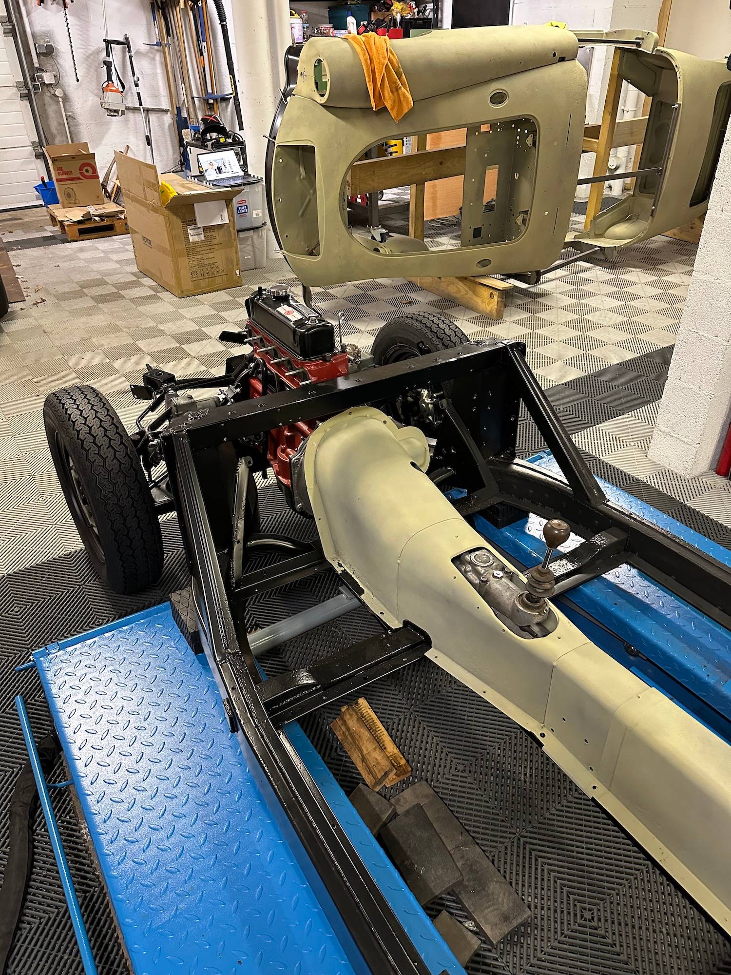

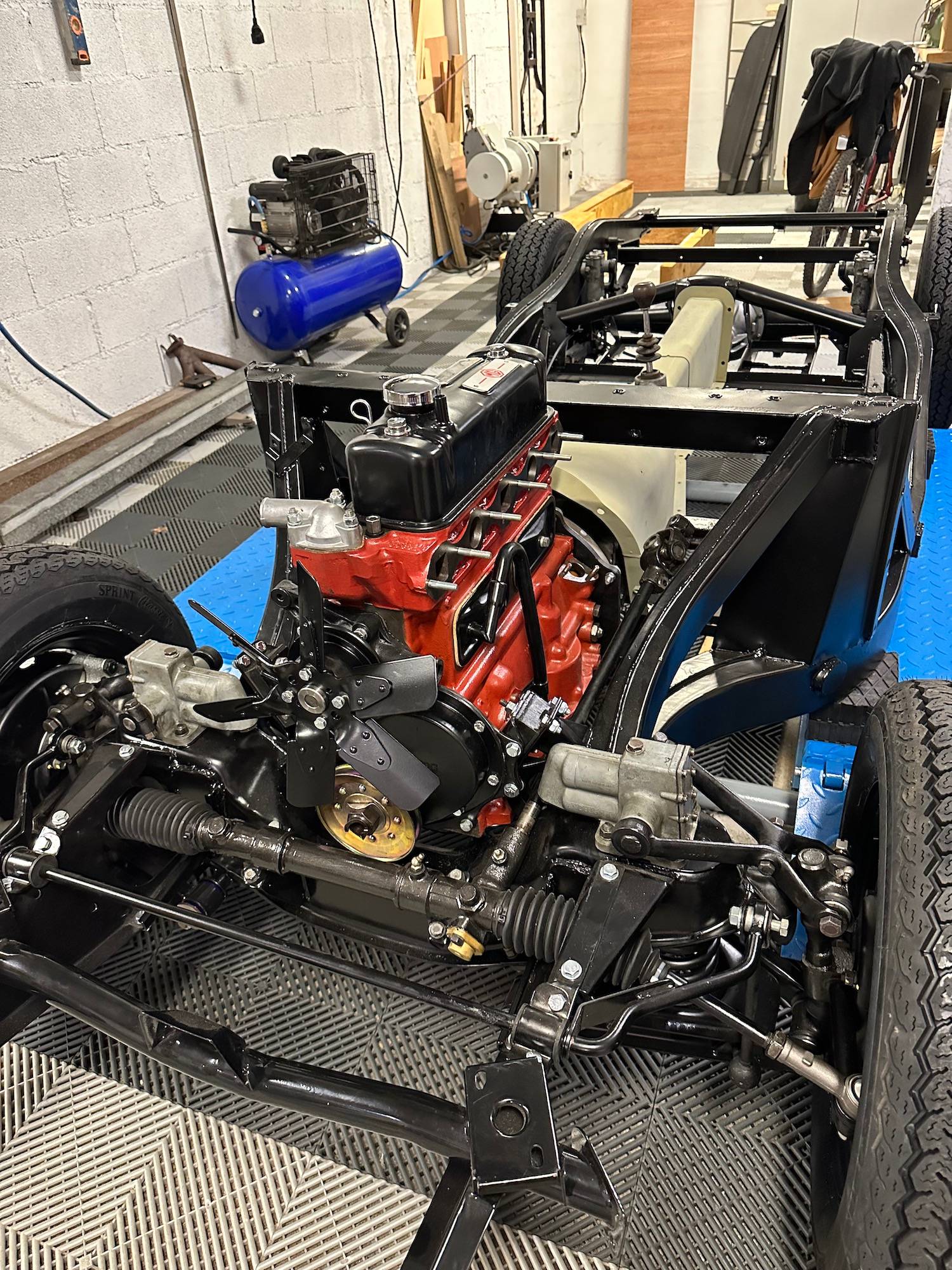

J'ai enfin les roues complètes. J'ai pu les monter, je vais enfin pouvoir mettre le moteur et la boite, ça va me faire de la place.

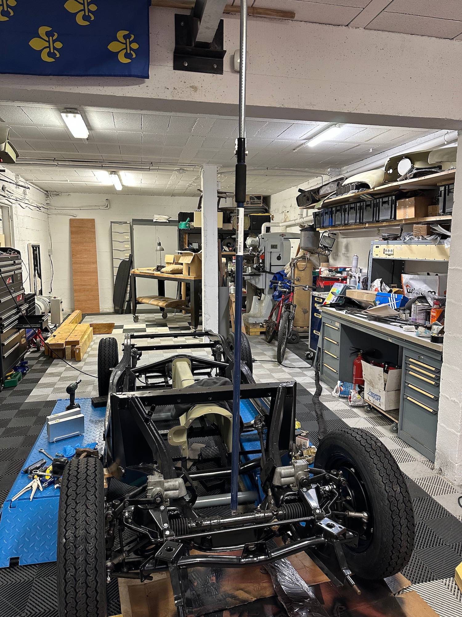

J'ai aussi mis les ressorts de suspension, au final c'était relativement facile, il manquait un petit peu de poids pour les comprimer donc j'ai utiliser un petit étais à placo pour pousser sur le plafond.

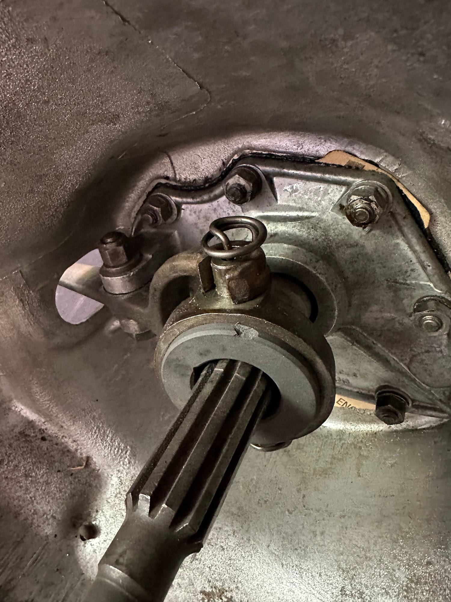

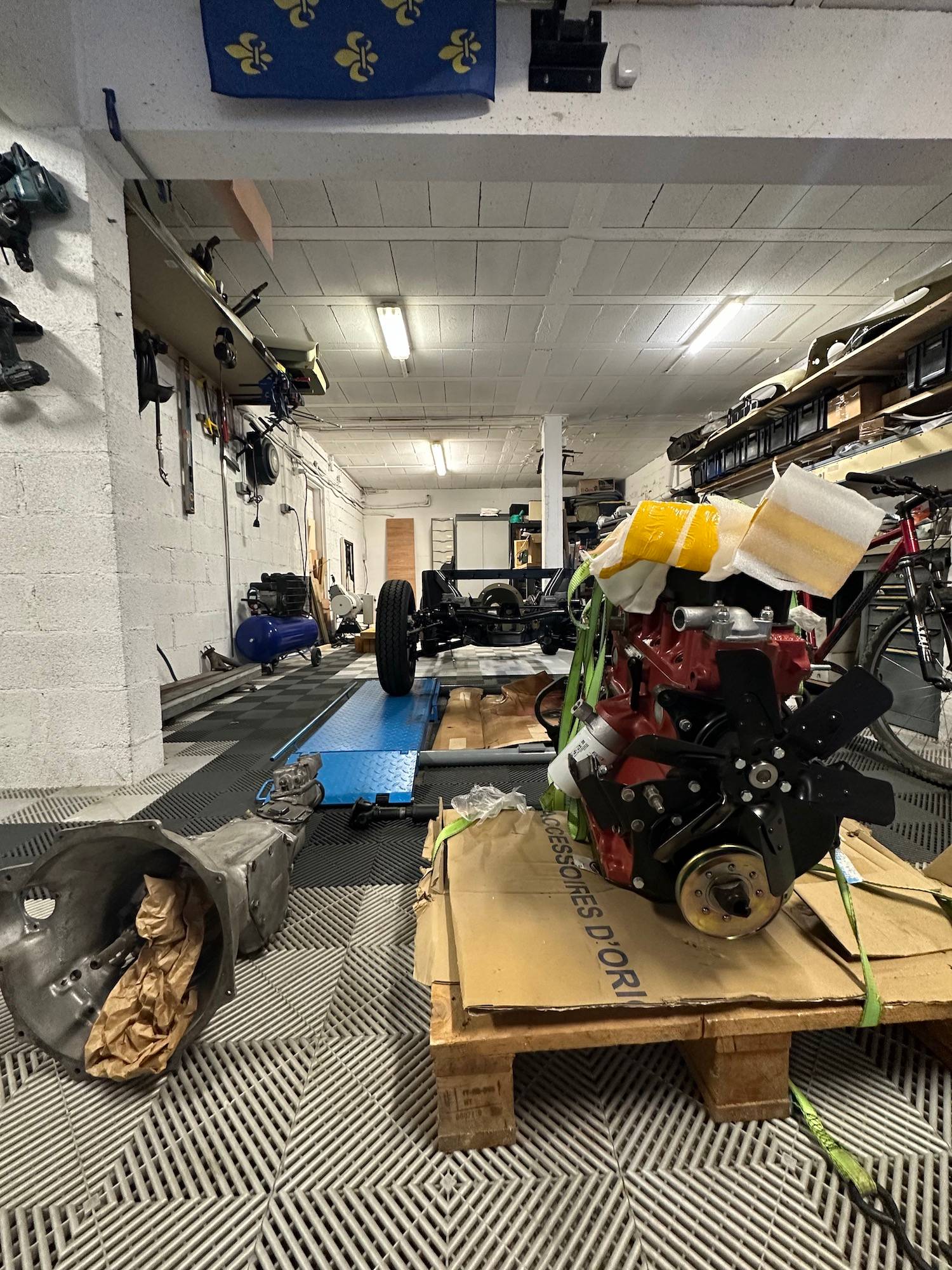

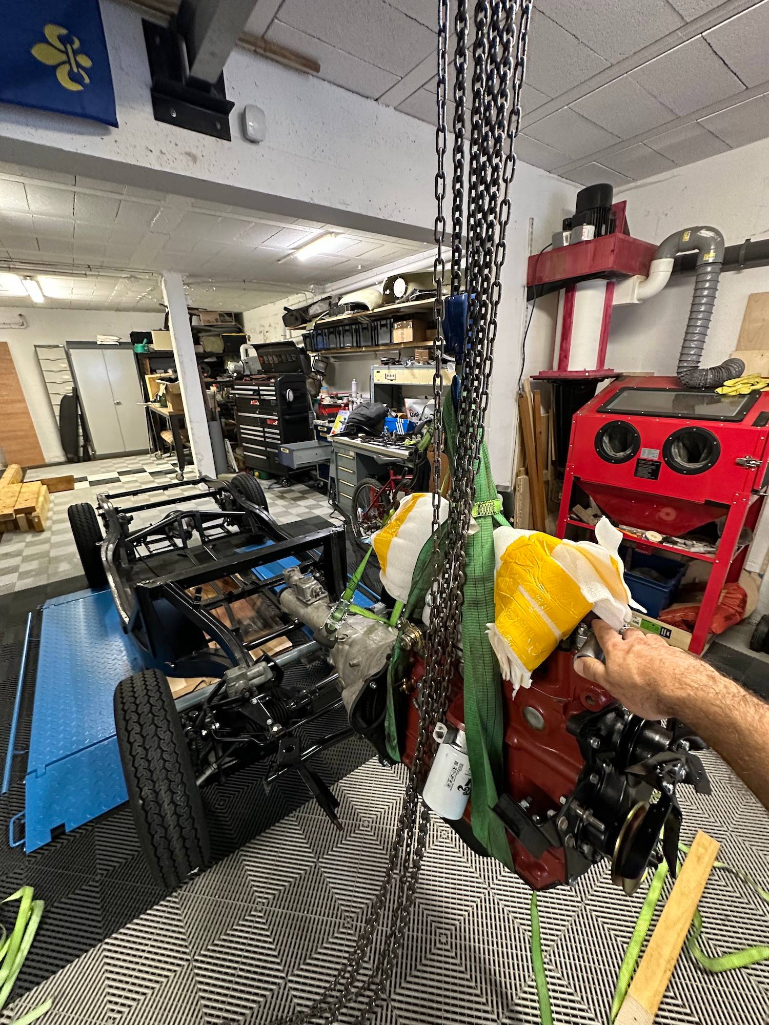

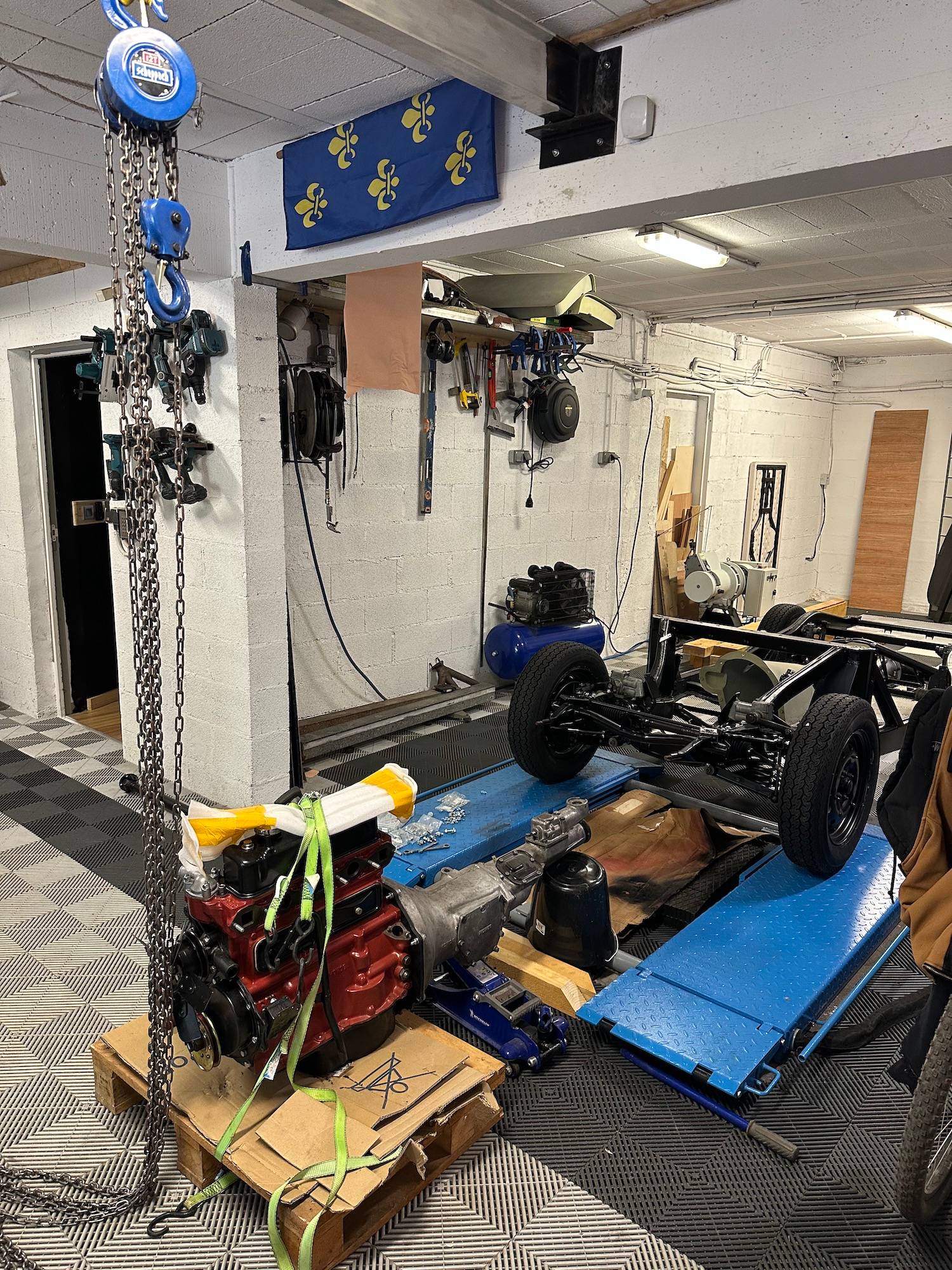

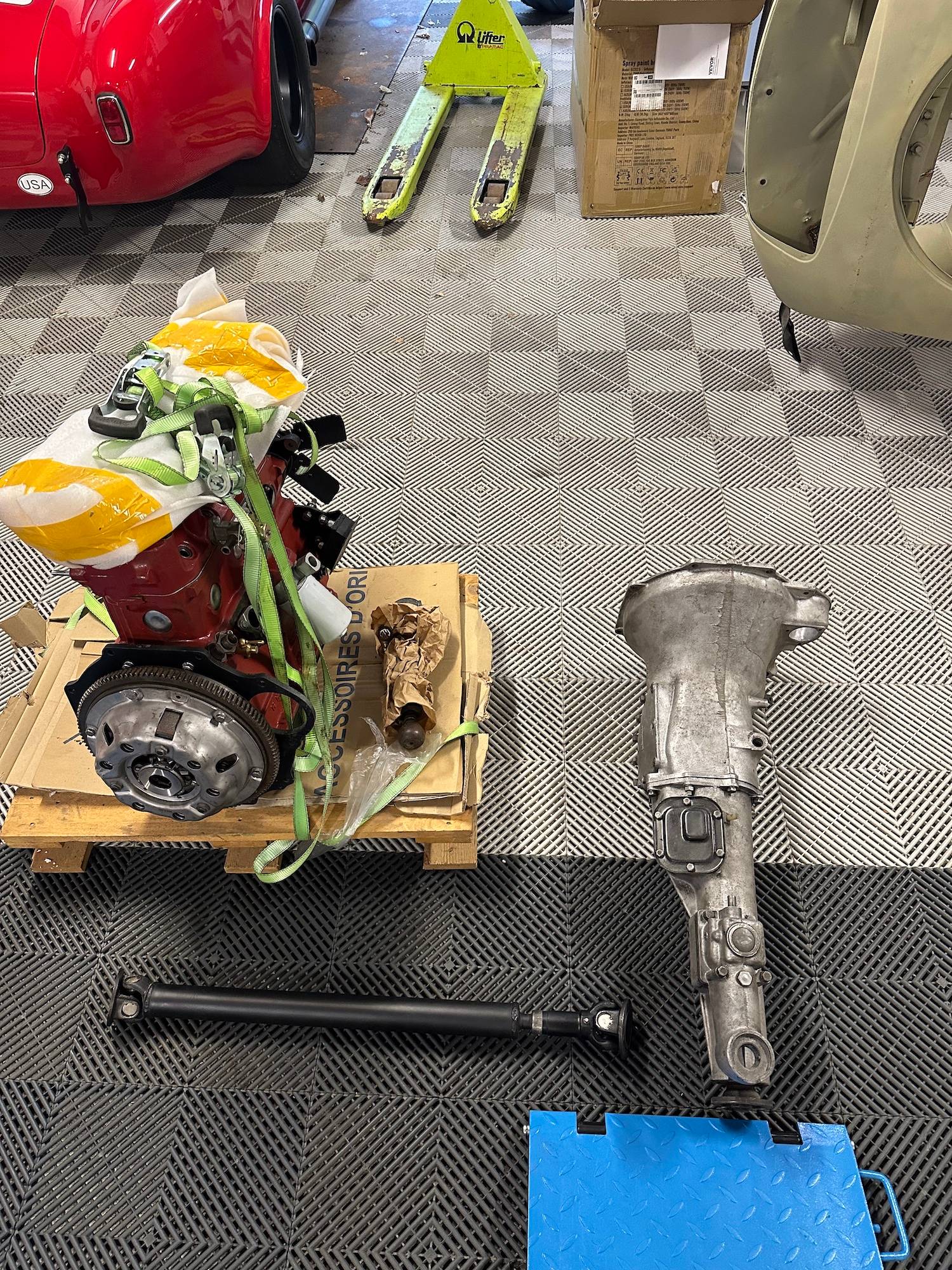

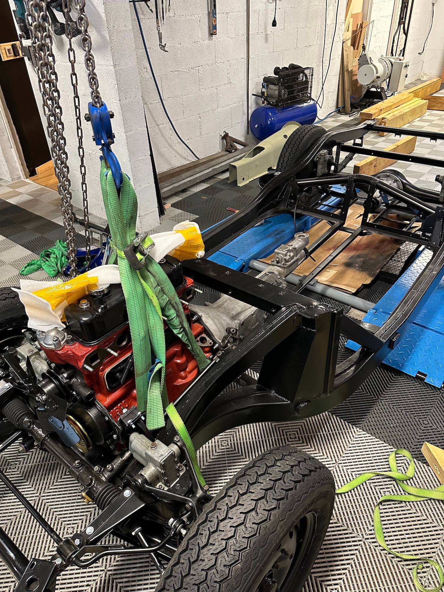

J'ai enfin sorti le moteur, je vais pouvoir le remonter, avec la boite et l'arbre, sauf que je dois attendre : il me manquait les ressorts de maintien de la butée d'embrayage sur la fouchette.
JPastor
Messages : 99
Enregistré le : 03 nov. 2021, 21:03
Re: Restauration complète MGA 1600
Message par JPastor »

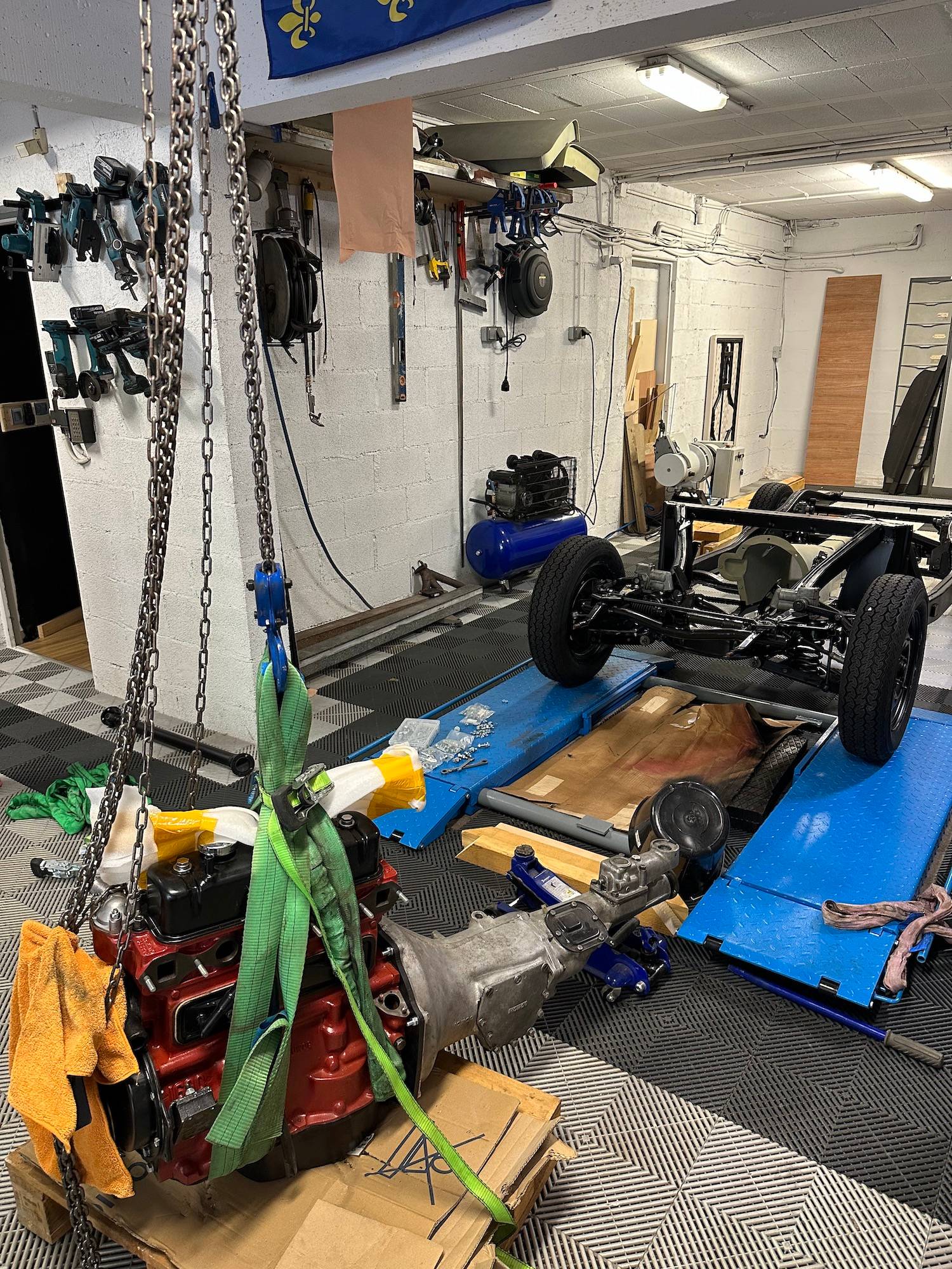

J'ai reçu les ressorts de maintien de la butée d'embrayage :
J'ai ensuite remonté le moteur et la boite :

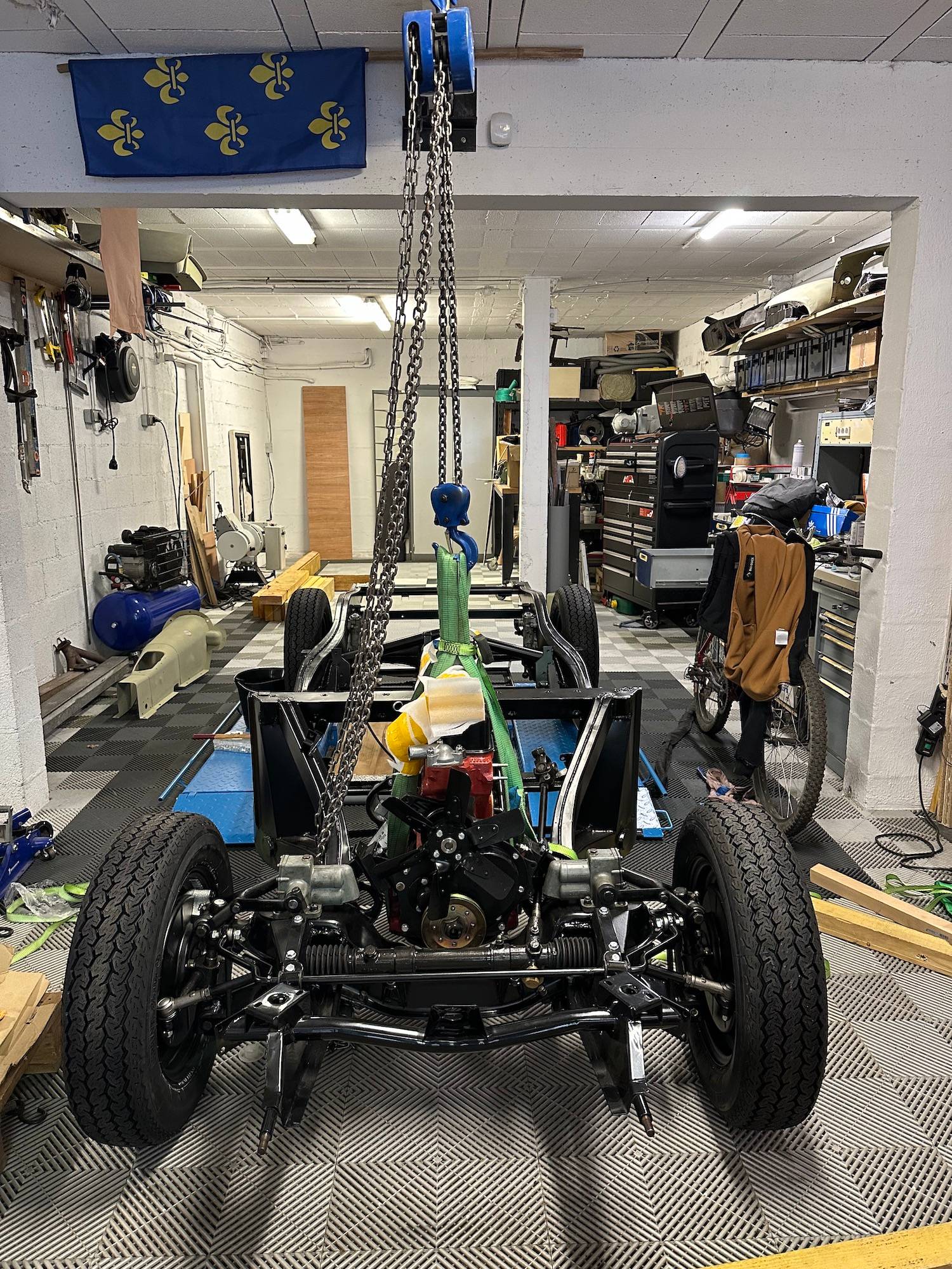

Puis j'ai procedé au levage :
Finalement, en quelques minutes, c'était en place :

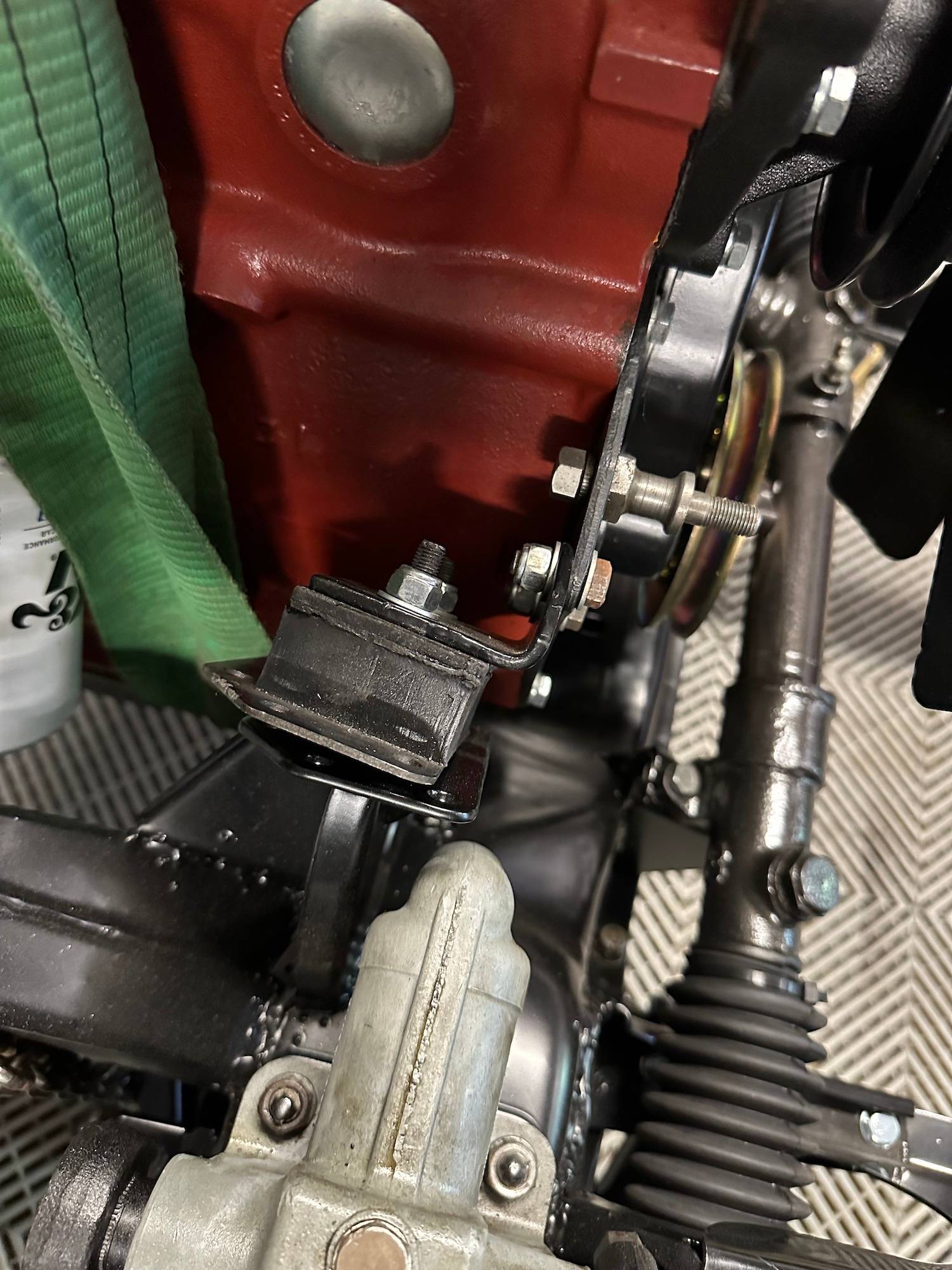

J'ai juste une patte de silent bloc qui est n'est pas a 90°, je vais la déposer pour la redresser, mais sinon, c'etait simple, c'est presque surprenant.
ça fait plaisir de ne plus avoir le moteur et la boite sur palette, ça fait 2 ans qu'ils prennent de la place dans l'atelier. Prochaine étape, l'arbre de transmission, sauf que je dois changer les graisseurs : ce sont des graisseurs longs, et ils empêchent la rotation... Petite blague du mécanicien qui l'a refait.

Bon, j'ai pu remettre en ordre les silentbloc, mais c'était du costaud. j'ai remis toutes les vis, sans serrer, et quand tout était en place j'ai fais un serrage au fur et a mesure pour bien que le moteur se positionne de manière naturelle.
J'ai aussi mis le levier du boite, la goupille est vraiment pas facile a installer tout seul.
Mais j'ai un peu peur : je peux passer la 1 et la 2, ainsi que la marche arrière, en revanche impossible d’enclencher la 3 et la 4, même en faisant tourner la sortie de boite. J'ai presque l'impression que le levier ne va pas assez a droite. La boite avait été révisée par un pro, avant que je l'achète. Vous pensez que c'est grave ? y a-t-il un réglage a effectuer ? Je vois qu'il y a un petit sélecteur en dessous, je me demande si je ne devrais pas desserrer et lui donner un peu plus d'angle ?
c'est sûr que sans la carrosserie en place c'est simple. On en reparle quand il faudra le faire auto complète ;)
Dans mon souvenir il n'y a pas de réglage de débattement sur le levier. La vis dont tu parles doit être celle qui maintient le système anti-vibration (un ressort qui pousse une bille)
Si les vitesses ne passent pas dut tout il va falloir ouvrir la boite pour trouver pourquoi

le levier ne va pas assez à droite
normalement toute les pièces de sélection #36, #39, #151, #152 sont claveté sur les biellettes, mais allez savoir …
