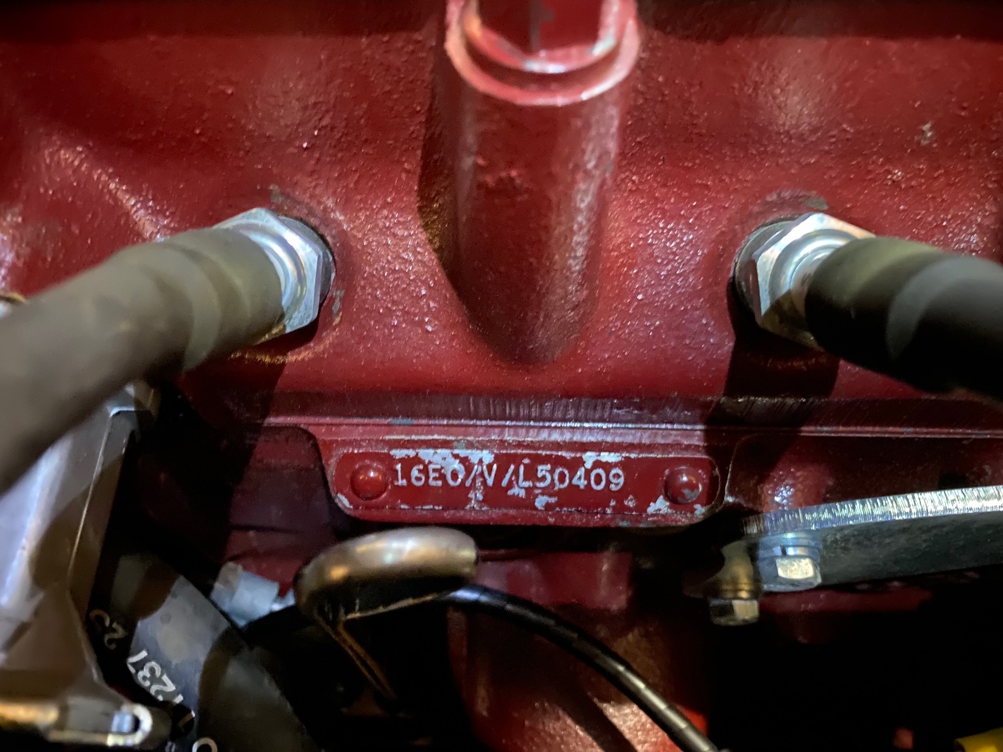

J’ai acheté il y a peu de temps une belle MGA 1600 mk1, je suis un peu dubitatif concernant le numéro du moteur inscrit sur la plaque rivetée, normalement les plaque commence par 16 GA, alors sur la mienne figure 16 EC, j’ai cherché dans trouver de réponse alors j’espère trouver un de it de réponse en venant ici.
Merci pour votre aide

Bonsoir
16 EC ?
Inconnu au bataillon : pas chez MG, BMC, Austin, Wolseley, Morris... ???
https://www.mgexp.com/forum/mga-forum.2 ... e.4082891/

Peut être un "Gold seal'" C'est une supposition....

le moteur 1600 a été utilisé pour entraîner les pompes des pompiers, les compresseurs d’air des militaires, ect….

Pas 16 EC mais 16E -
Un "Motor Austin 1622ccm / Hanomag F30 / 35"
https://www.ricardo.ch/fr/a/motor-austi ... fullscreen

ceci dit vous pouvez facilement vous faire fabriquer la plaque qui vous convient.
https://www.justmgb.com/product/engine- ... -original/
en outres si l’histoire de la mga vous intéresse, je ne saurais trop vous suggérer de vous procurer le livre «Original MGA» de Anders Ditlev Clausager, dans lequel vous trouverez tout.
dans le livre A.D. Clausager ne parle pas de moteur «EC» qui ne doit pas concerner la mga …

Sur le moteur dans la fonte est inscrit 1622, donc après vérification BMC a bien produit ce moteur pour les Hanomag de chez Mercedes Benz.
J’ai donc une MGA 1600 mk1 avec un moteur de type mk2 mais qui provient d’un Hanomag f30 ou f35.
Bonne ou mauvaise nouvelle? C’est quand même un vice caché par excellence non?

Pas un 1600 mais un 1622( c’est indiqué sur le bloc moteur), comme pour les mk2, si c’était un 1600, je n’avais qu’à changer la plaque et les rivets c’est certain que personne n’aurait rien vu

1600 ou 1622, ce ne serait pas si grave s'il ne venait pas d'un Hanomag... avec ses 54 cv Din... loin des 80 cv SAE de la 1600...
même SAE, on est loin du compte...

Avec 54 din on doit être aux alentours de 70 sae, l'un est donné à 4000tr/min l'autre à 5500 tr/min c'est donc normal d'avoir un écart. Il n'est nul part précisé non plus quel carbu était monté sur le moteur hanomag, cela peut changer la donne aussi. Le bloc et l'équipage mobile étant identiques il n'y a pas lieu de s'inquiéter plus que ça si le moteur tourne bien et que les compressions sont bonnes.
