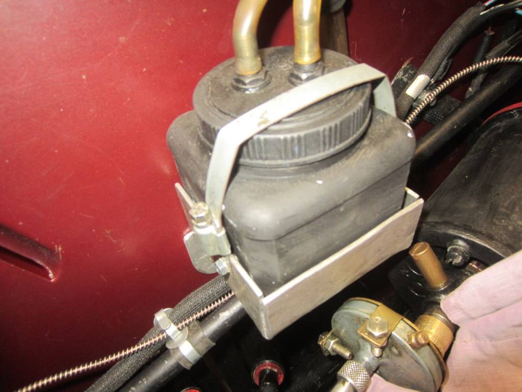

Le vase de 205 c'est moi :)
Plus il est volumineux, mieux il fonctionne car la quantité d'air à comprimer est plus grande et donc la pression d'ouverture de la soupape sera atteinte plus tard.
Sur qu'en plastique c'est moins joli qu'en alu
Mais pour vérifier le niveau c'est plus simple

J'ai installé un bidon plastique d'un litre que j'ai peint en noir mât sur ma TF Midget.
Il faut simplement le relier sur le tube de purge du radiateur et sur le bouchon du bidon, puis j'ai mis un passe-paroi maison et un bout de tuyau jusqu'au fond (- 10 mm). Puis un second passe-paroi pour éliminer si trop plein.
Ca fonctionne très bien.
