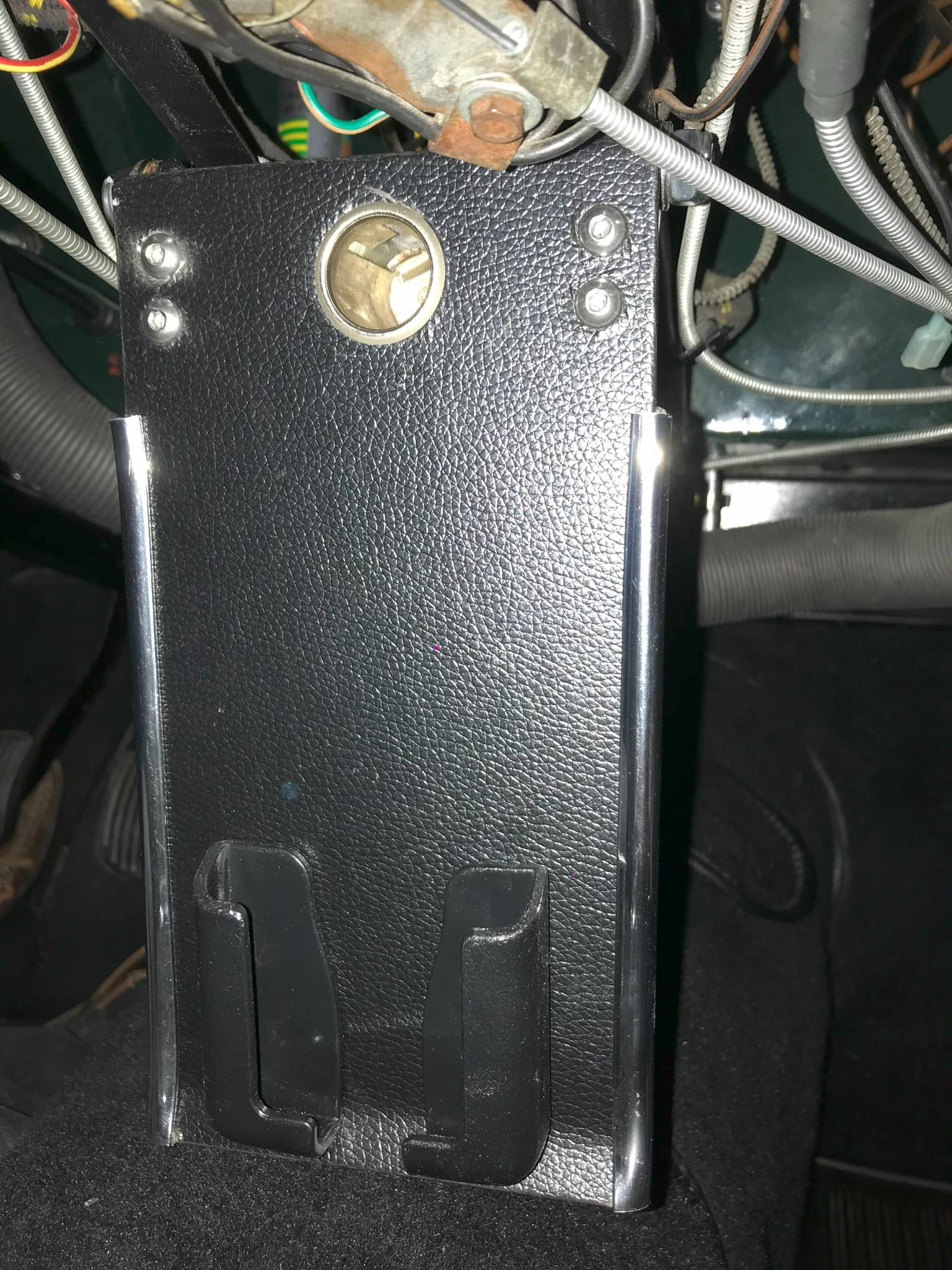

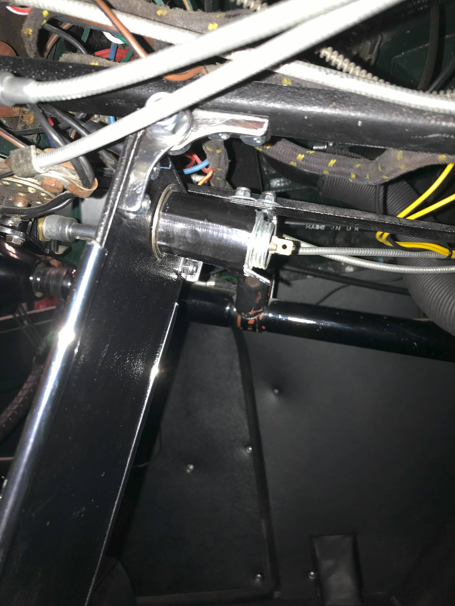

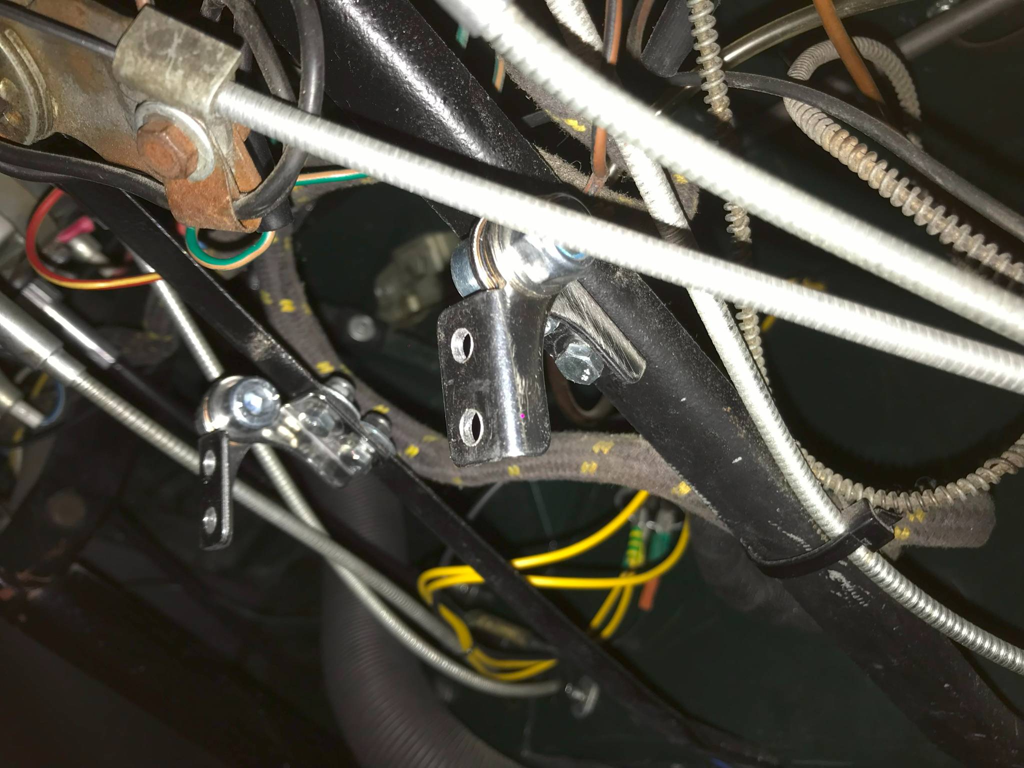

Voici un petit bricolage pour un support de téléphone afin de pouvoir l'utiliser comme GPS mais rabattable afin de l'escamoter lorsqu'il n'est pas utilisé.
les deux charnières fixées sur les supports de tableau de bord
support téléphone 1.jpg (251.66 Kio) Vu 1517 fois
Les axes des charnières sont serrées avec des écrous "nylstop"

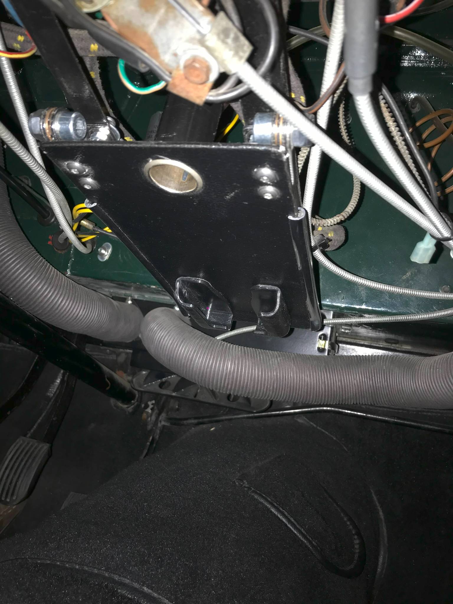

support téléphone fixé sur les charnières
support téléphone 3.jpg (231.94 Kio) Vu 1517 fois
j'ai intégré une prise allume cigare pour brancher la prise USB afin de recharger le téléphone.
vue de face avec prise allume cigare
support téléphone 4.jpg (473.75 Kio) Vu 1517 fois

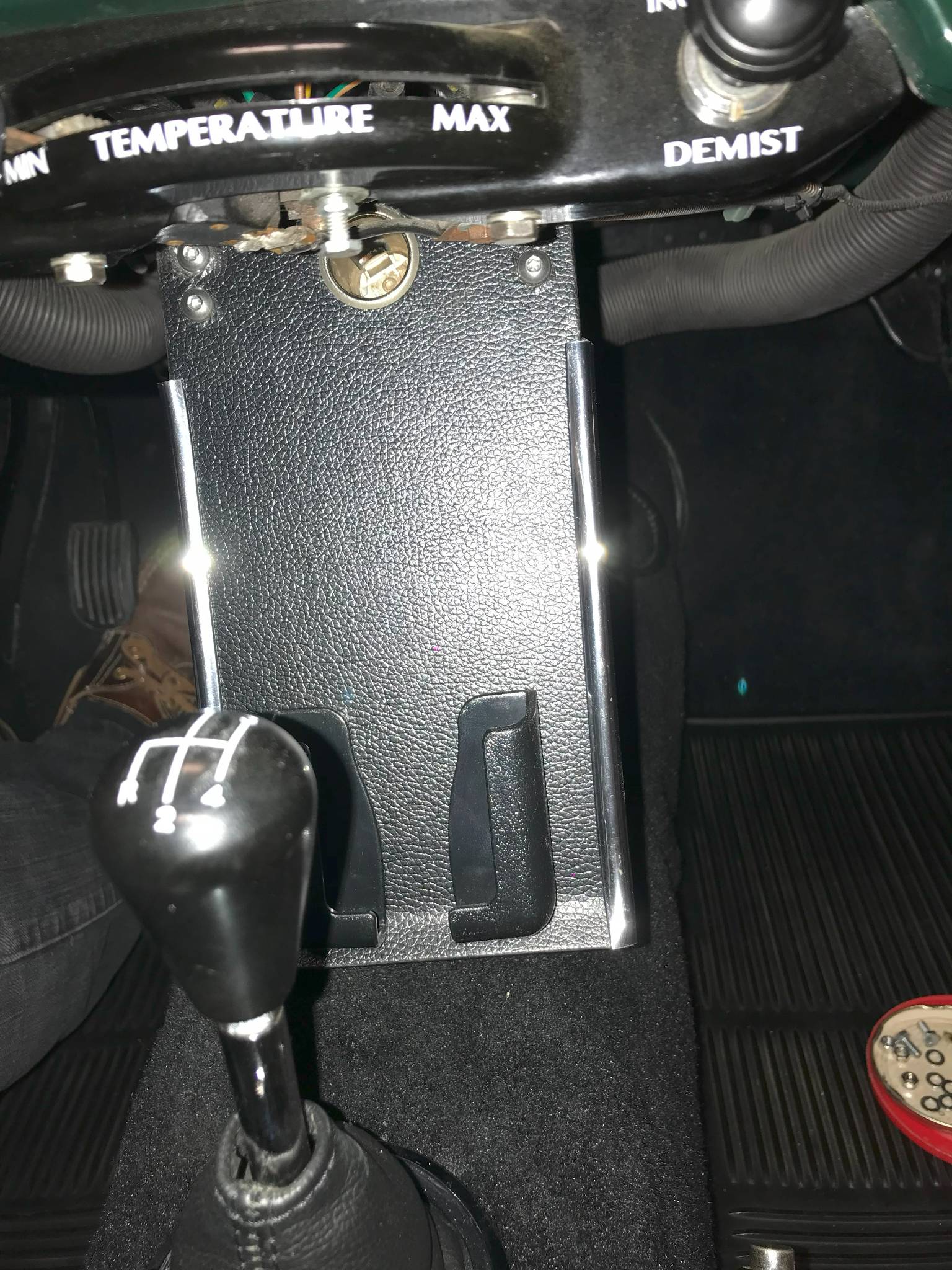

vue de face
vue de face
support téléphone 5.jpg (436.01 Kio) Vu 1517 fois

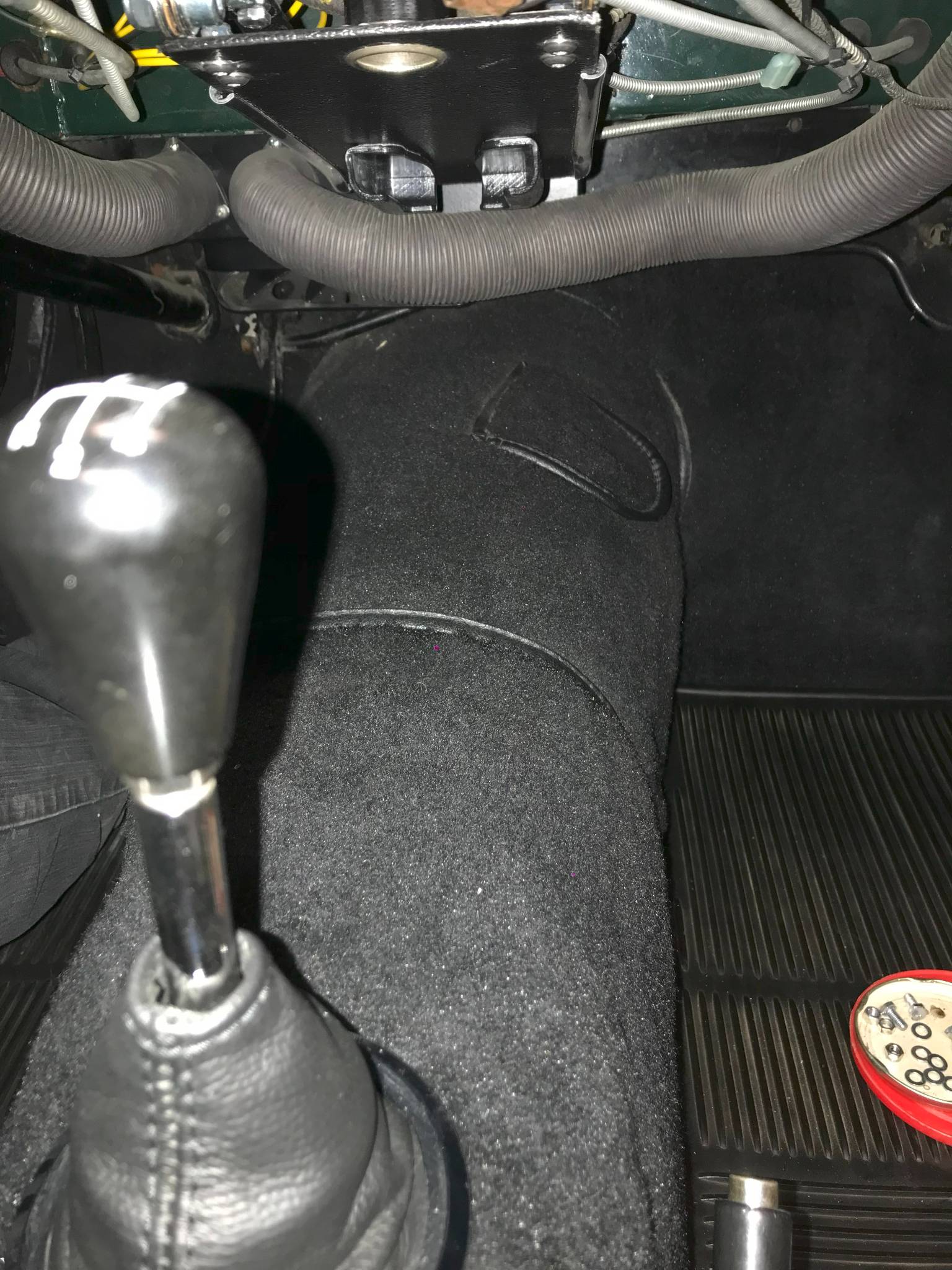

support rabattu
support rabattu
support téléphone 6.jpg (300.12 Kio) Vu 1517 fois
support rabattu
support rabattu
support téléphone 7.jpg (367.55 Kio) Vu 1517 fois

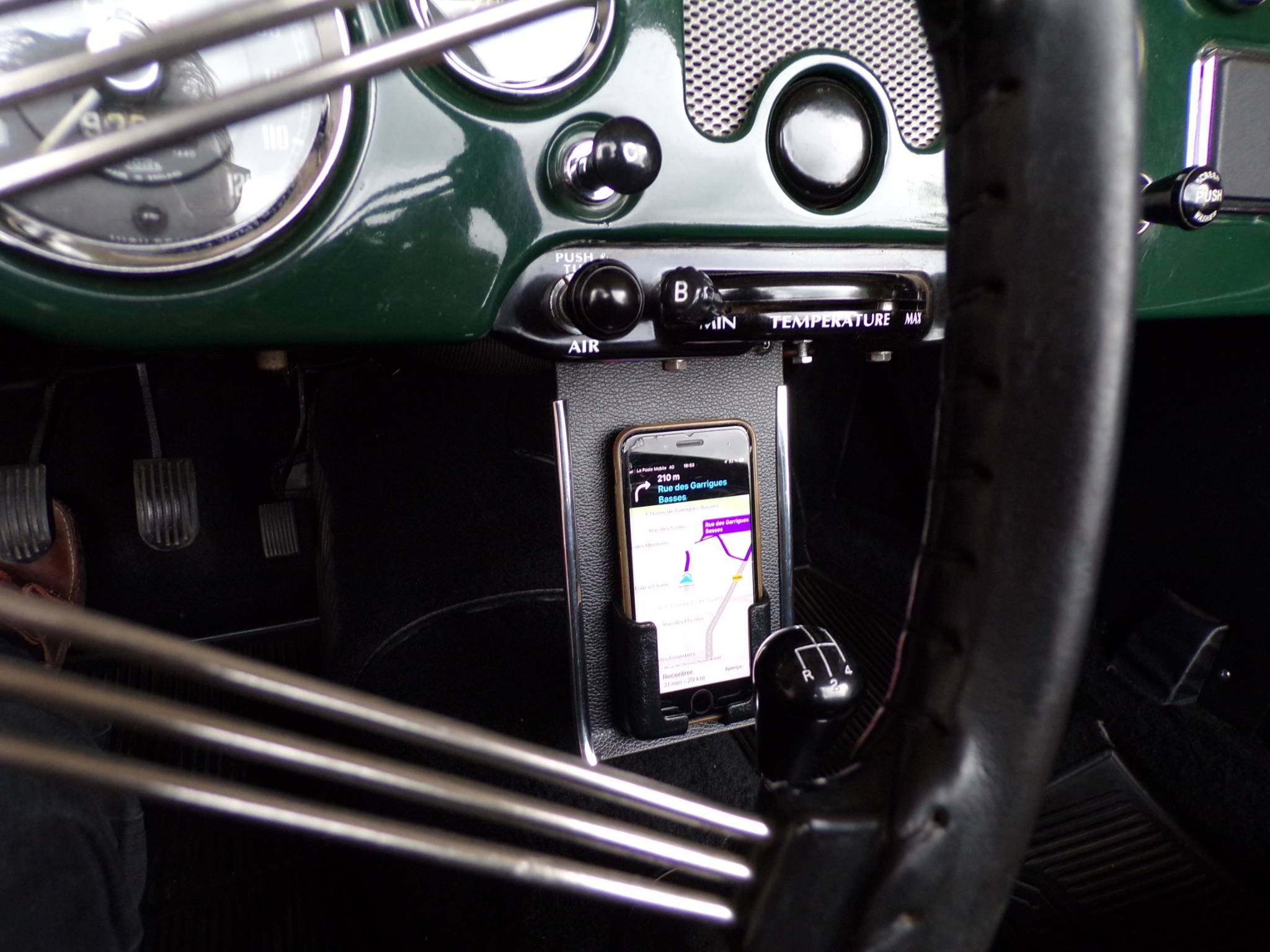

En ce qui concerne la rigidité, il n'y a pas de problème, la platine étant réalisée dans une plaque d'alu de 8/10e.
Voici deux photos : avec le téléphone (et comme JMAU, j'utilise un ancien de ma fille, actuellement un iPhone 7 déjà très performant et qui me suffit amplement)
support téléphone a.JPG (229.38 Kio) Vu 1399 fois
Et ensuite : Hop il a disparu ! :voyons:

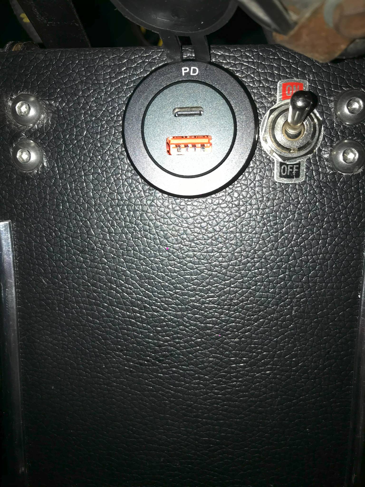

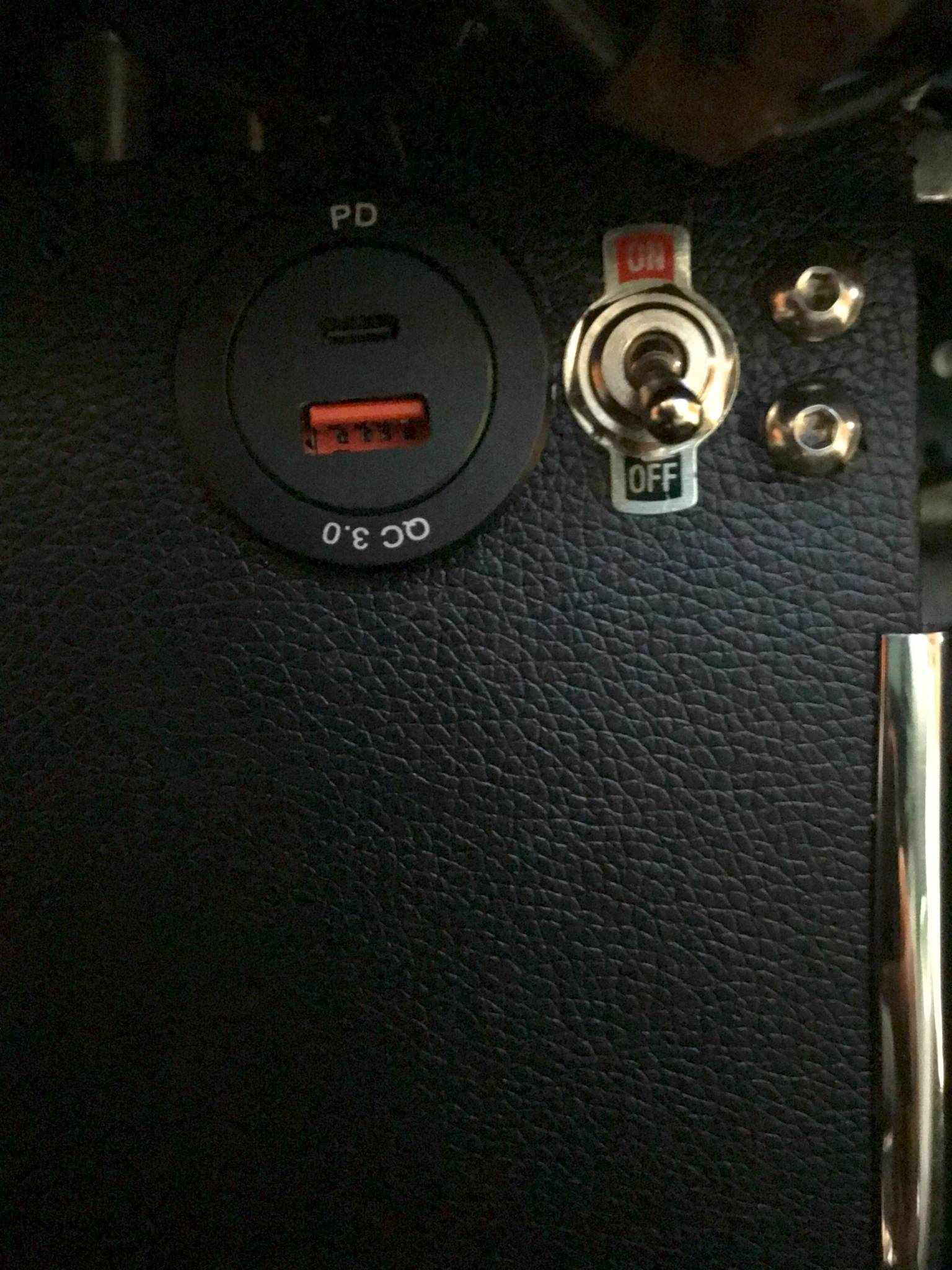

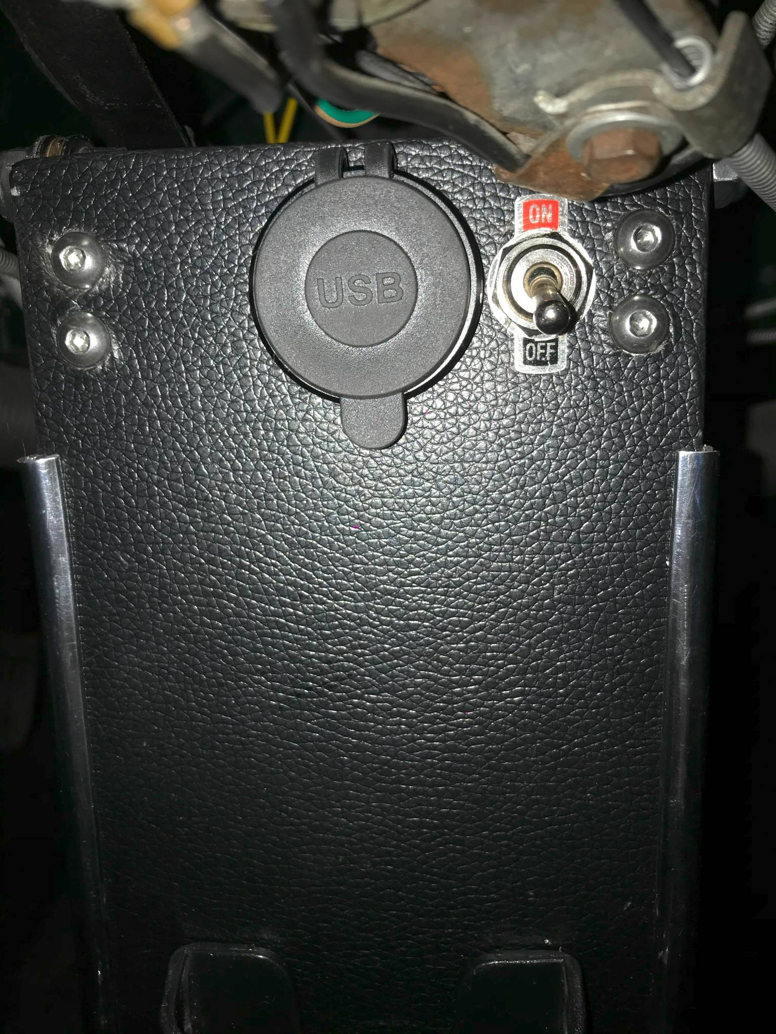

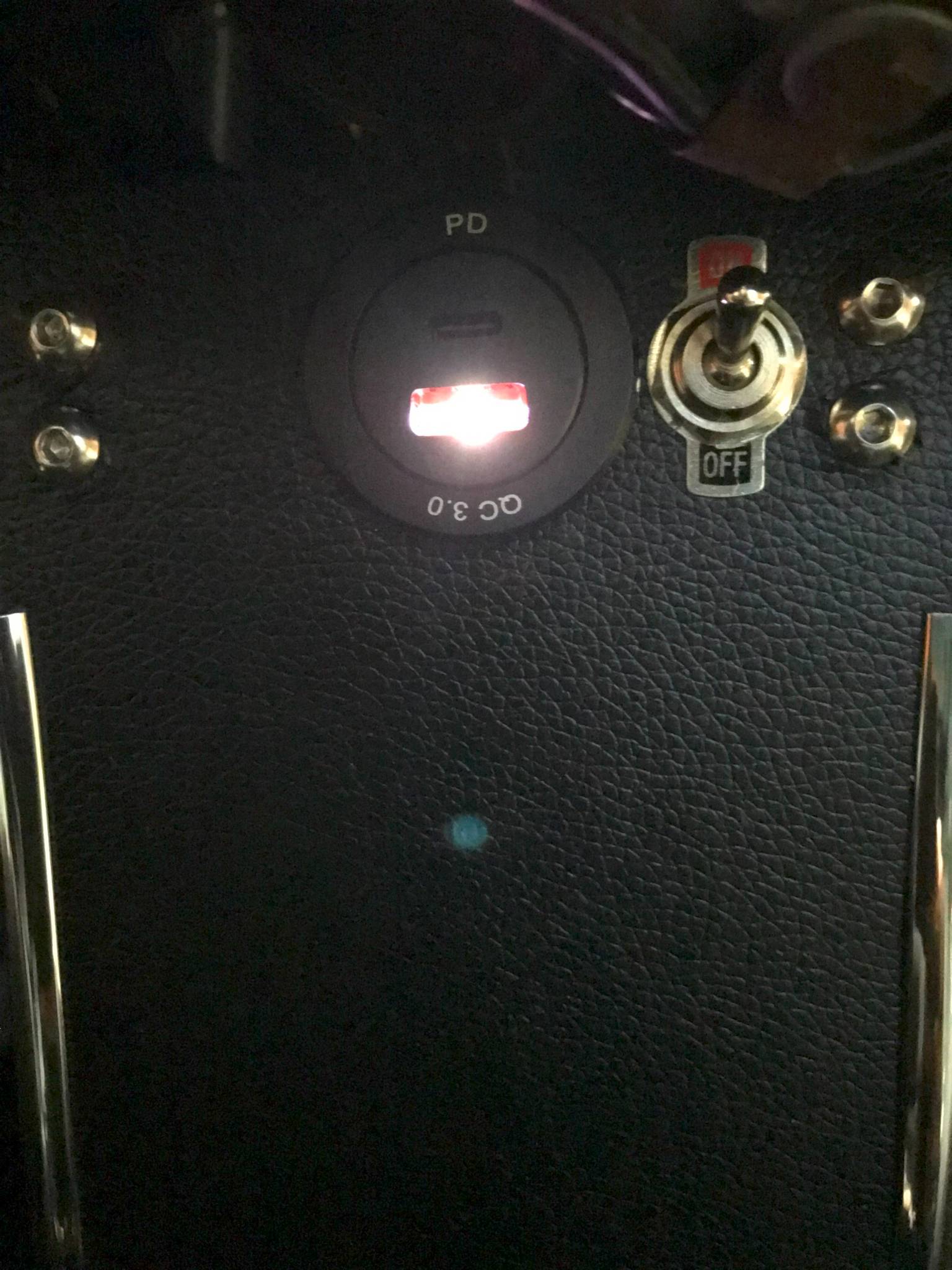

Amélioration de mon petit bricolage :
Sur les conseils de Gilles, (merci pour l'idée) j'ai remplacé la prise allume cigare par un port USB.
support téléphone USB 1.jpg (465.04 Kio) Vu 1223 fois
et j'ai mis un petit interrupteur pour couper l'alimentation.
support téléphone USB 2.jpg (548.7 Kio) Vu 1223 fois
support téléphone USB 3.jpg (293.49 Kio) Vu 1223 fois
Alimentation coupée :
alimentation coupée
alimentation coupée
support téléphone USB 4.jpg (317.02 Kio) Vu 1223 fois
