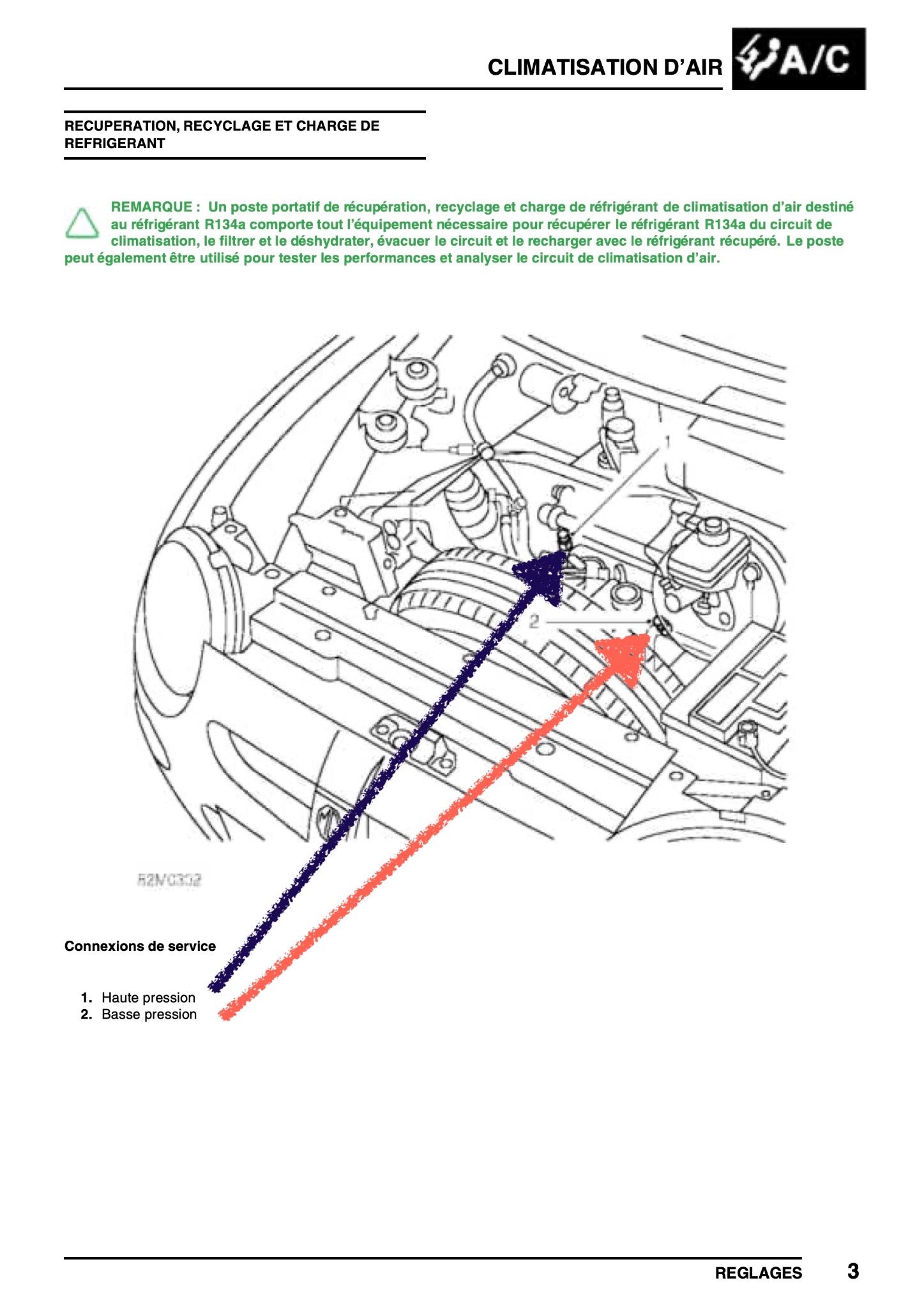

Voiture MG TF 135 année 2005
Sauriez vous me dire où se trouvent les valves pour brancher et recharger la climatisation ?
Avec si possible une photo ;-) Merci

Salut,
je t'avais proposé une réponse fournie par l'IA Google, après vérification (elle indiquait que les connexions de service se situaient dans la baie moteur avec une procédure en rapport...plausible mais à côté de la plaque) voici une copie de la page du manuel d'atelier des TF qui indique où ces connexions se trouvent.
L'illustration montre une F, qui était identique pour ce point.
Le manuel des TF en français est téléchargeable, il y a des liens sur notre forum.
Profite
Profite
