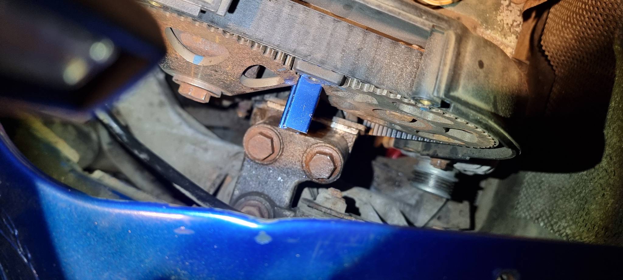

Bonjour, j'ai exactement le même problème avec les deux vis, bon faut dire que la batterie n'était pas bien charger je verrai sa demain mais j'ai aussi un problème avec la vis du tendeur de la courroie elle est bloquait et pas vraiment accessible je précise il s'agit d'une F je viens de finir avec l'embrayage sans démonter le berceau. Je vais crée un autre poste concernant la courroie histoire de ne pas polluer celui-ci.
Nesa
Messages : 16
Enregistré le : 12 avr. 2024, 15:10
Re: Remise en route d'une F TROPHY bleue
Message par Nesa »
Bonjour Toutis, bonjour tout le monde,
Toutis il y a une chose qui m'interpelle sur la photo la poulie de gauche est bombée para port de celle de droite chez moi les deux sont identique.
Au passage je ne suis toujours pas arrivée a desserrer les deux vis j'attend mon fils qu'il m'apporte un chalumeau, concernant la vis du tendeur j'ai finalement réussis a l'enlever avec la visseuse a choc mais pour y accéder j'ai du découper la tole.

La Trophy est équipés du système VVC.
Il y a des déphaseurs sur l'admission qui donne ce décalage et un 2ème courroie côté boîte.
Si ta F est une 120cv pas de décalage (je présume même que les poulie sont identiques)
La découpe, j'y pense mais après il faut protéger le champ de tôle et trouver un petit bouchon.

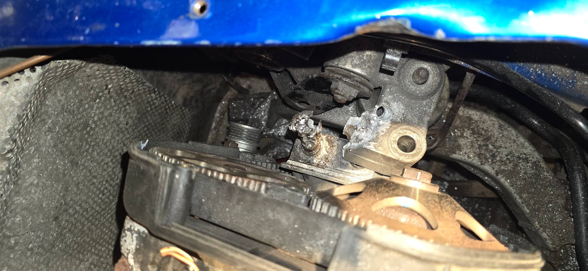

J'ai aussi tenté les vis du support.
J'ai la plus galère qui ripe.
Je pense que j'ai acheté un beau petit tas de rouille.
Ça fait presque 2 semaines que je mets du WD40 tous les jours.
J'ai acheté ce matin une bombe de froid, je tente demain du choc thermique.
Chauffet le support moteur et refroidir la vis.
Ensuite ça va être un petit trou sur la tête de vis ...
Bref à suivre

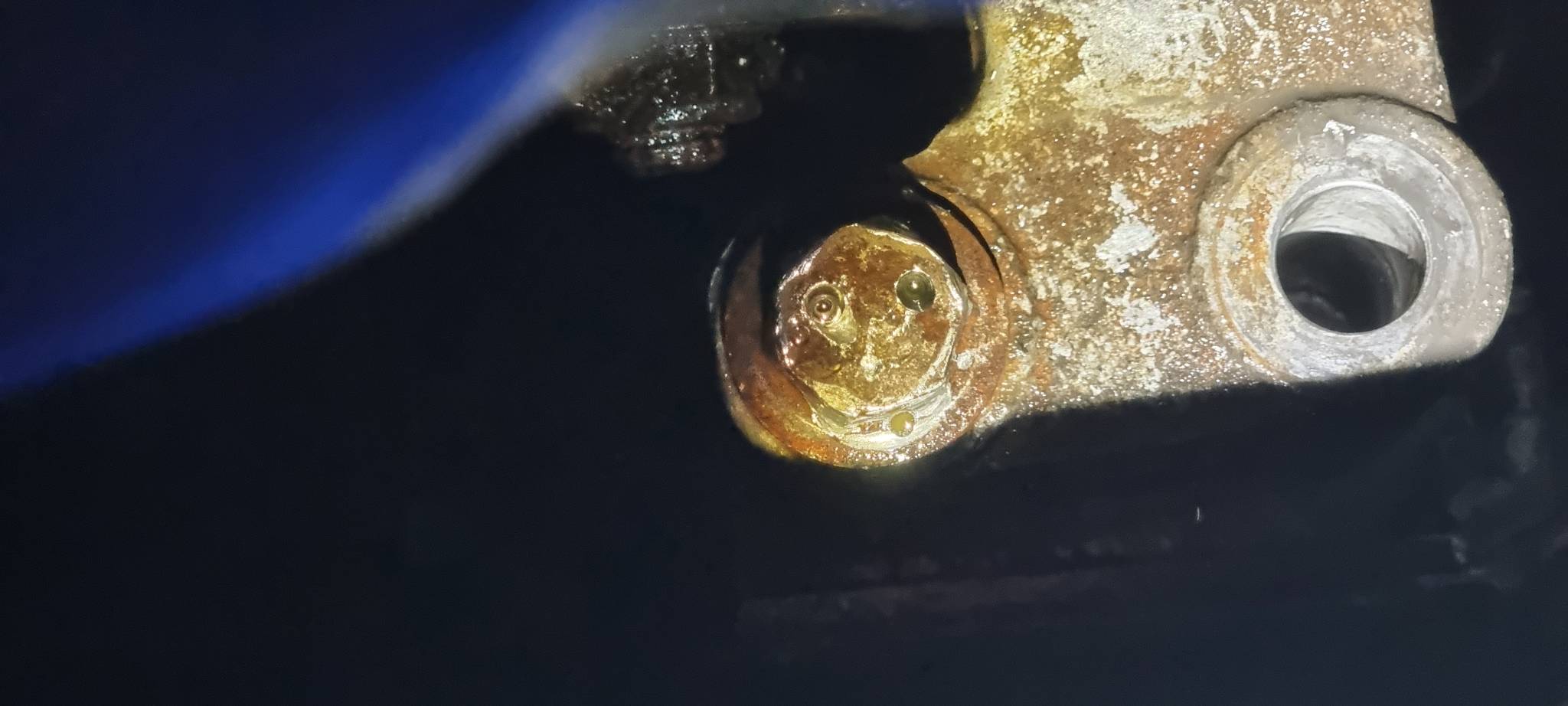

Des petits nou... choses qui n'avancent pas :saispas:
La bombe froid, Bah c'est pas très froid.
J'ai réchauffé bien 10 minutes mais pour le moment ça ne bouge pas.
Donc maintenant des petits trous
Les 2 dans l'empreinte de 18 communiquent.
Maintenant c'est WD40 et WD40....

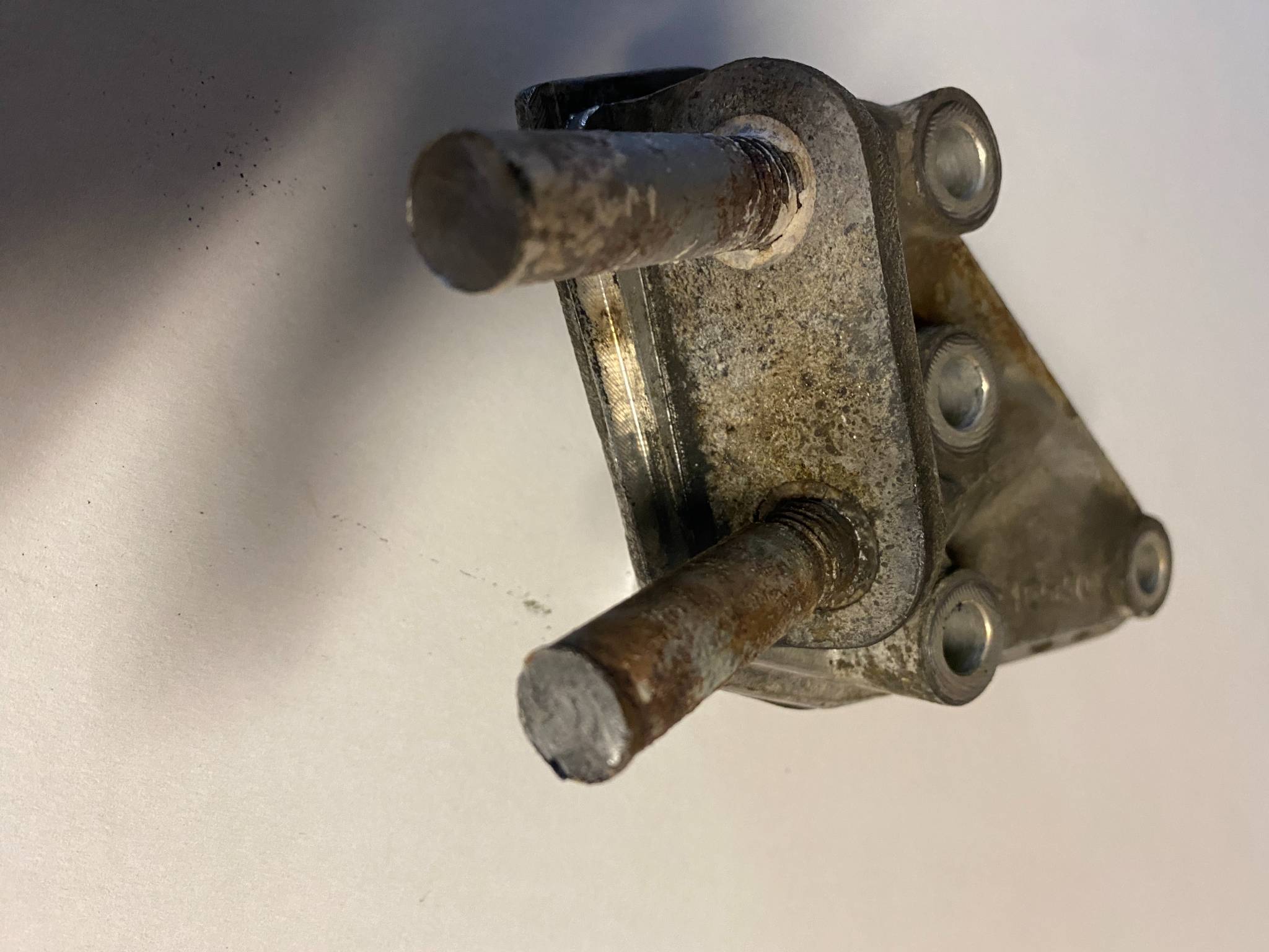

Encore un week-end sans résultat positif sur l'extraction de cette satanée vis.
J'ai récupéré un nouveau support moteur pour couper celui de la Trophy.
Bref des petites occupations pour les soirées d'automne.

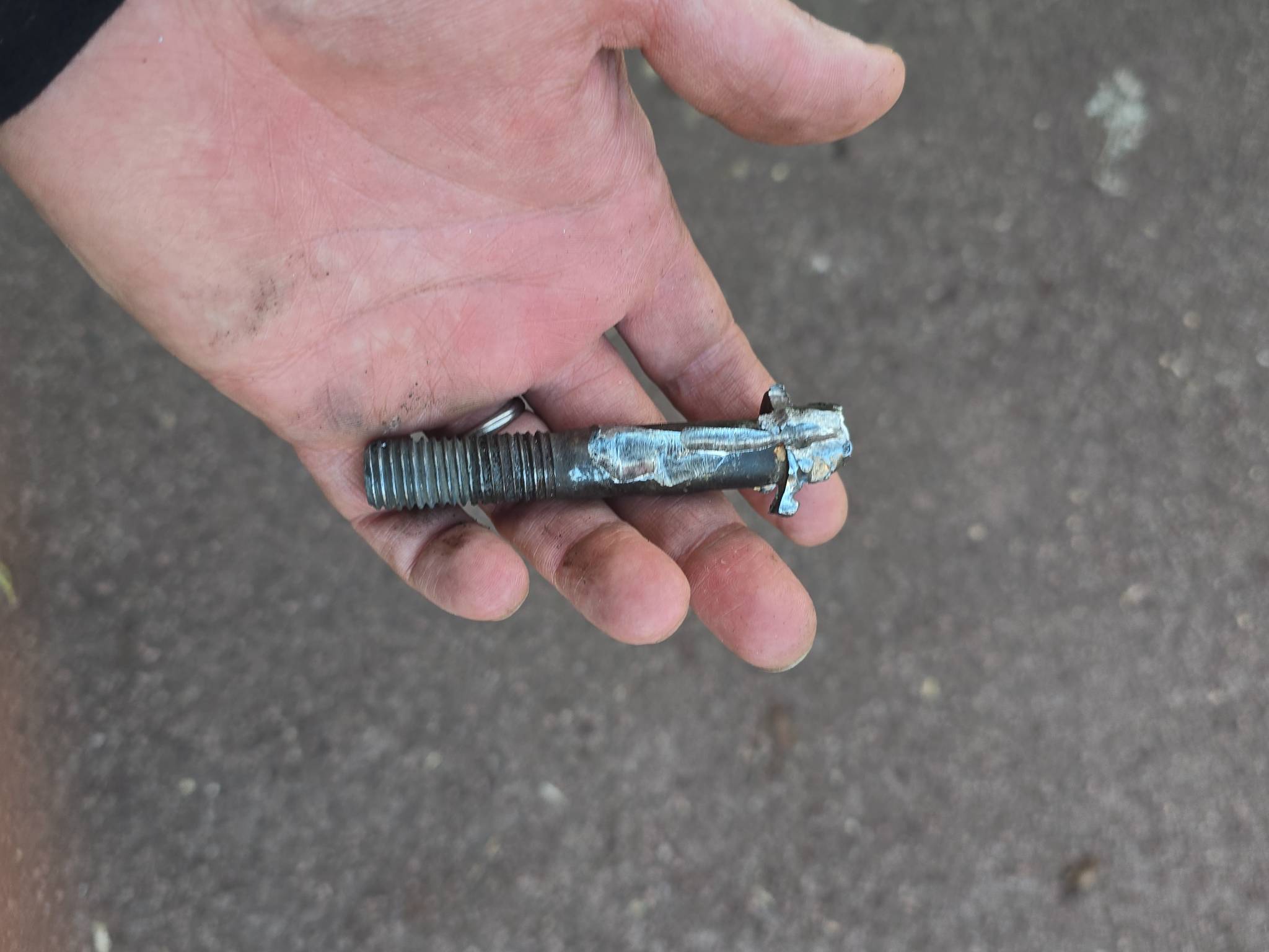

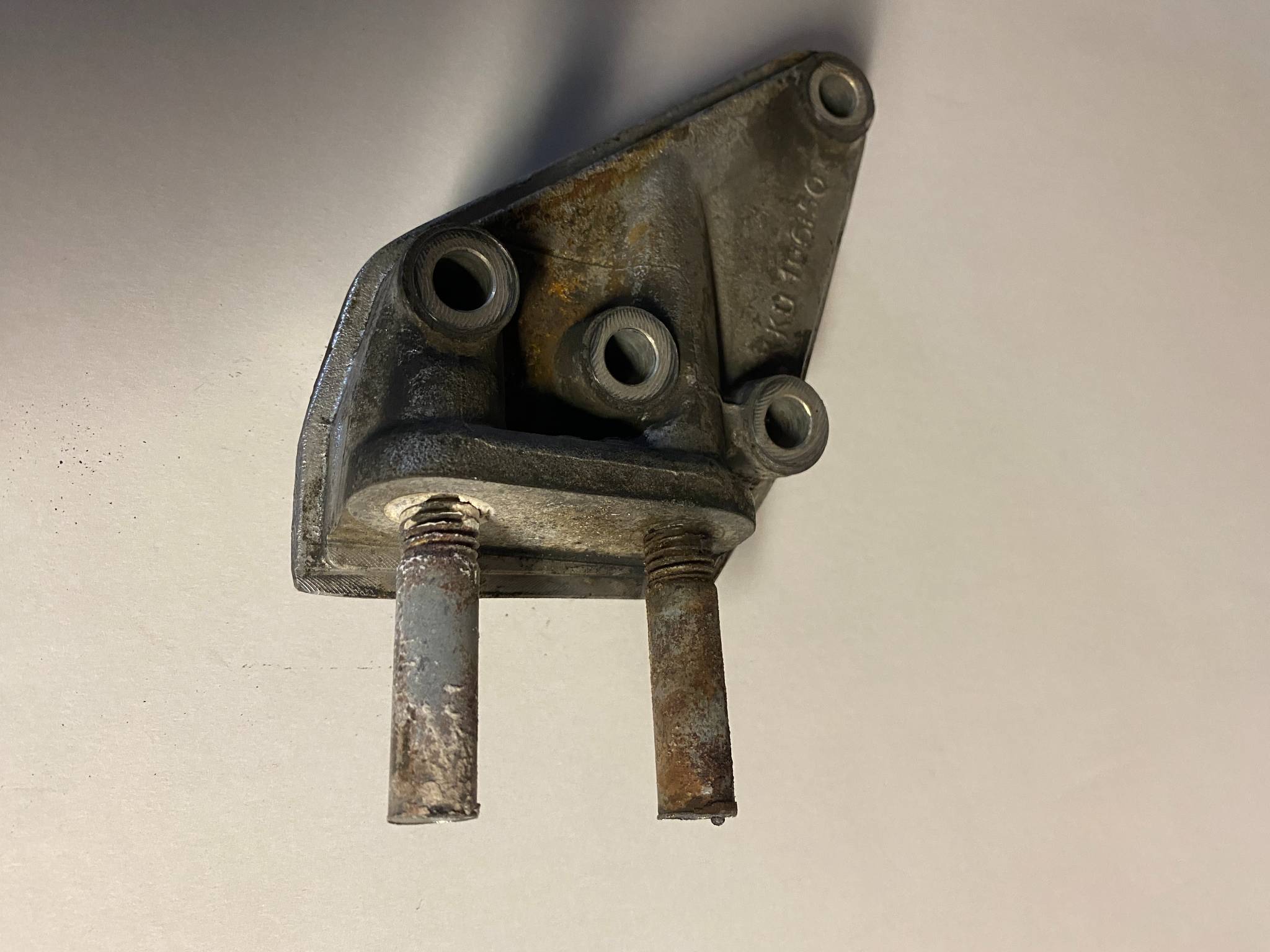

Enfin des nouvelles
Après avoir sacrifié le support moteur (c'est le mot)
J'ai enf eu cette :rale: vis.
Maintenant distribution/ pompe à eau ...
Et nouveau support moteur.
