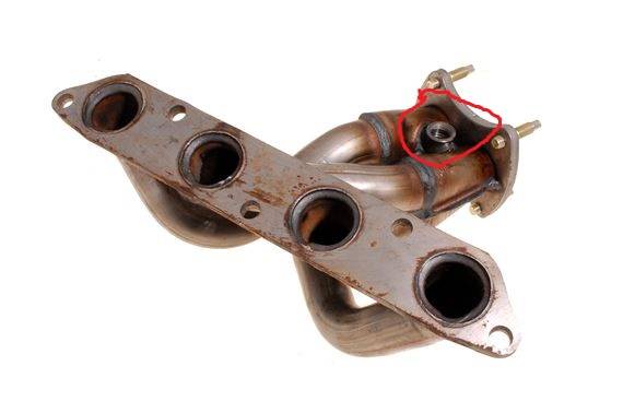

Sur mon collecteur d'échappement, j'ai un trou, entouré en rouge dans l'image jointe.
A quoi ca sert? c'est pour la sonde lamda? je n'ai pas de défaut au tableau de bord! Je peux le boucher avec un gougeon? savez vous quel est le diamètre?
parce qu'en vrai, c'est marrant ce trou! ca permet à ma MK1 VVC de faire le bruit d'une MG des années 60, mais ca fait beaucoup de bruit, il est impossible de parler dans l'habitacle, meme avec le hard top et sur de longs trajets, c'est casse pied, donc j'aimerais régler le problème!
D'avance merci pour vos infos

Hello, je confirme. C'est bien l'emplacement de la sonde lambda... Mais du coup, où est elle ?
Parce que sans sonde, sauf à reprogrammer l'écu, le moteur tourne comme une patate.

bah c'est la question! où est elle? :)
la vraie question c'est, est ce que il y avait une sonde lambda quand je l'ai acheté? Je n'ai pas vérifié!
Soit elle s'est dévissée (mais elle serait restée accrochée à la prise?). J'ai tapé un dos d'ane avec le pot, c'est peut être à cette occasion...?
Soit il n'y en avait pas et elle était remplacée par un bouchon.
La voiture fonctionne super bien, (elle a deja du être reprogrammée) fait juste un bruit de pot percé
Puisqu'elle fonctionne pourquoi remettre une sonde quand je peux mettre un bouchon? mais de quel diamètre?

Sans sonde, il y a de grandes chances que tu te fasses recaler au CT pour la pollution.
Sur une mk1, je ne sais pas vraiment où se situe le connecteur je sais juste qu'il est carré à 4 broches.
Si ça peut aider, sur une mk2 c'est un connecteur plat (4 broches aussi) fixé en bout d'AAC
