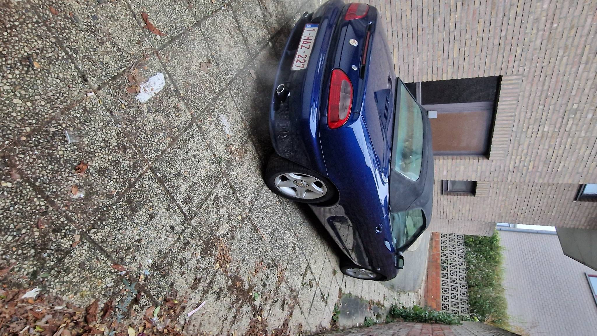

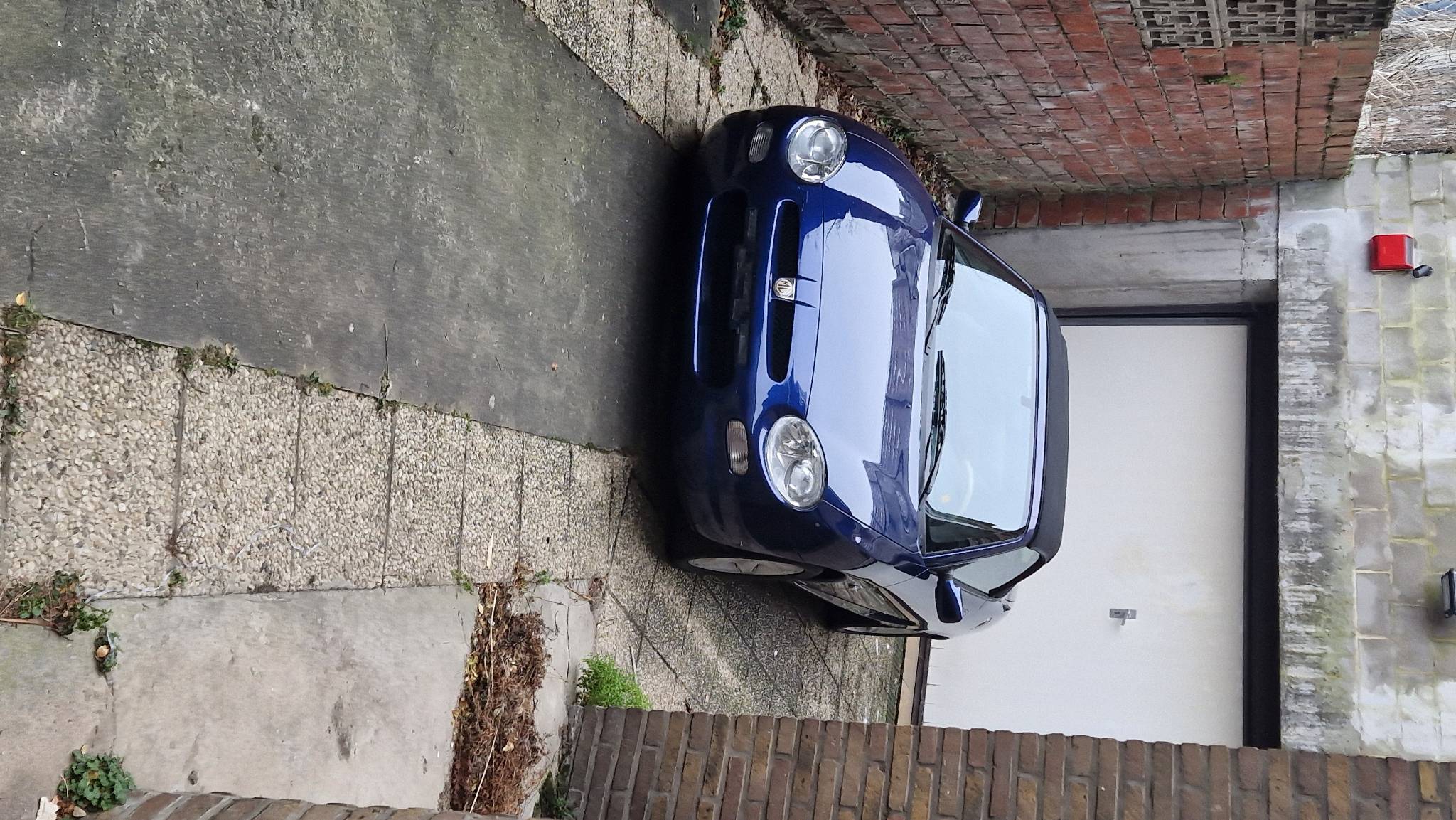

Voici la bête.
Voici la bête.

Belle voiture en tout cas!
