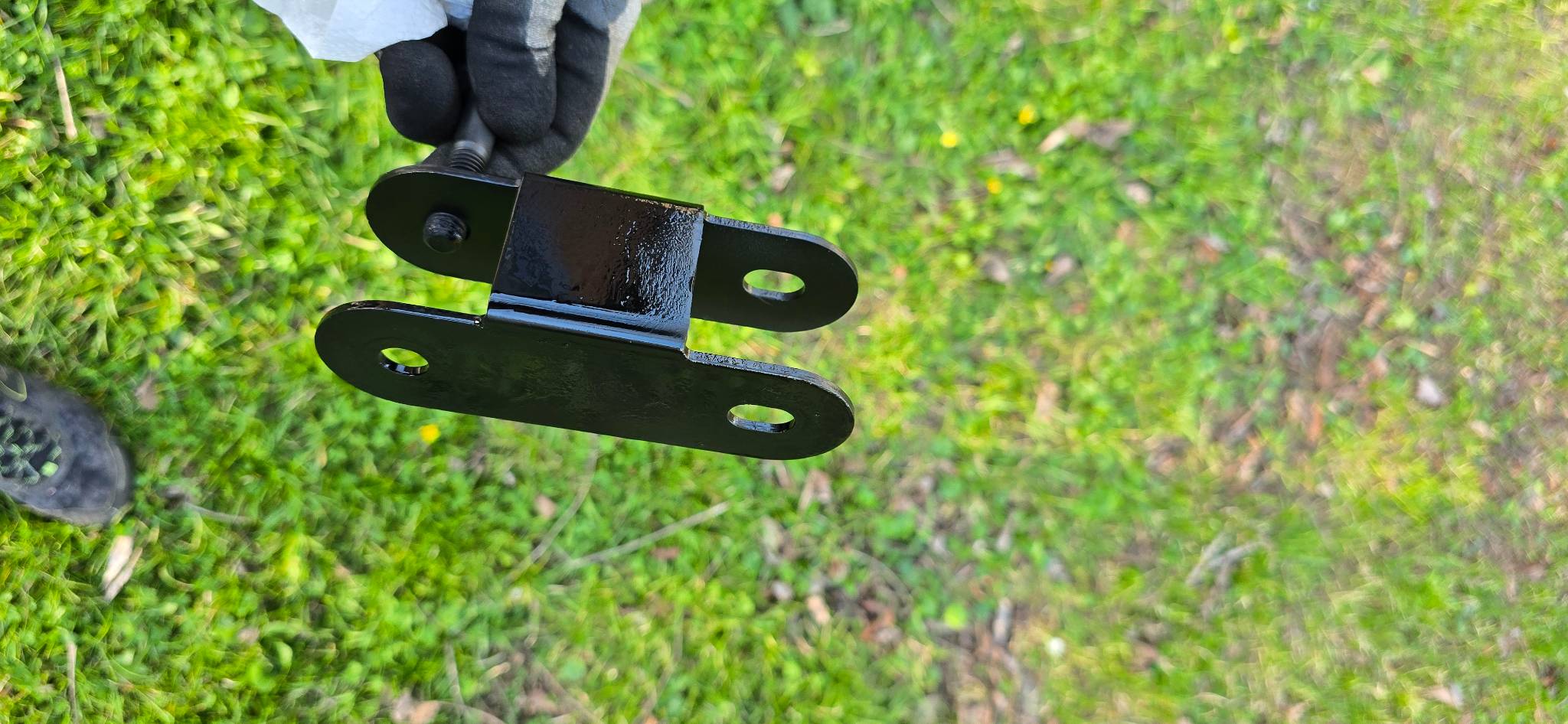

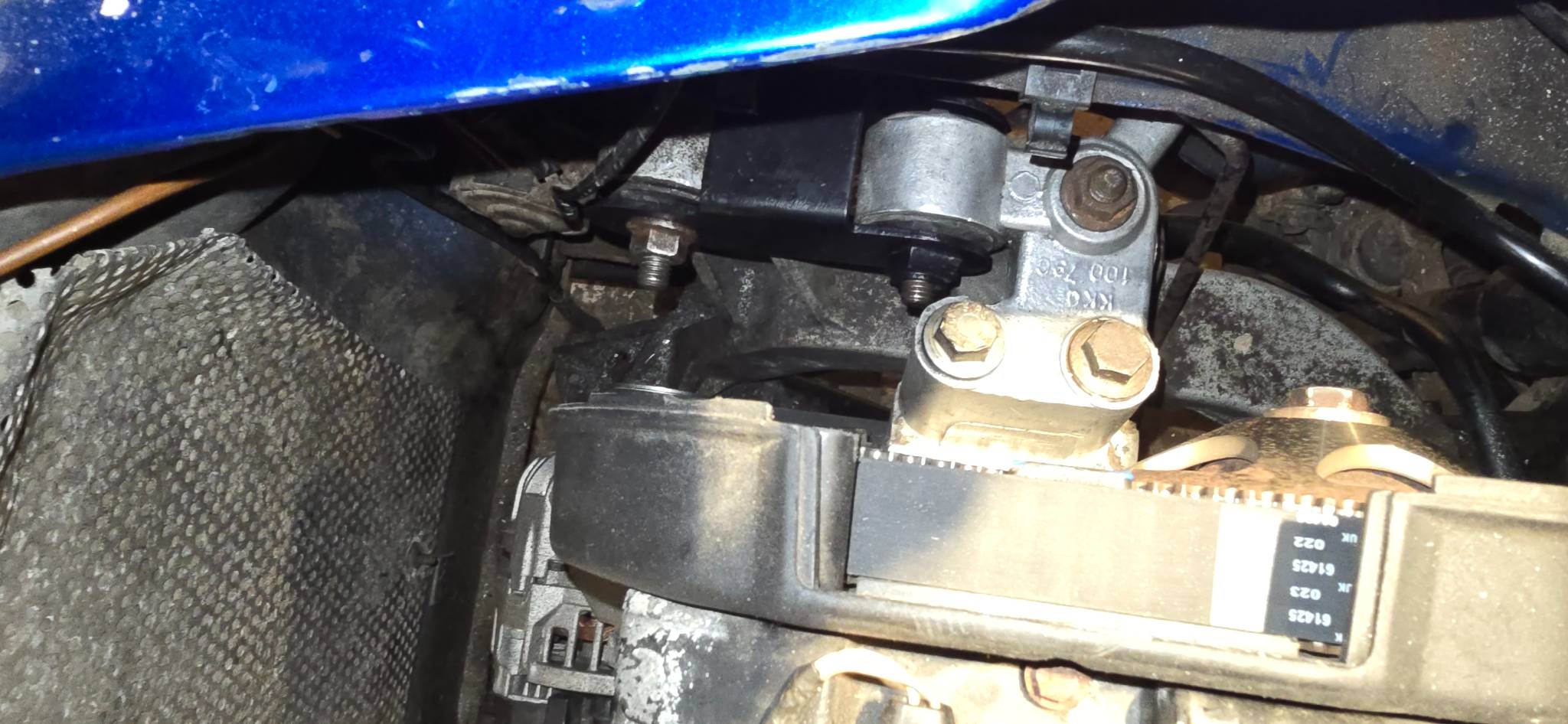

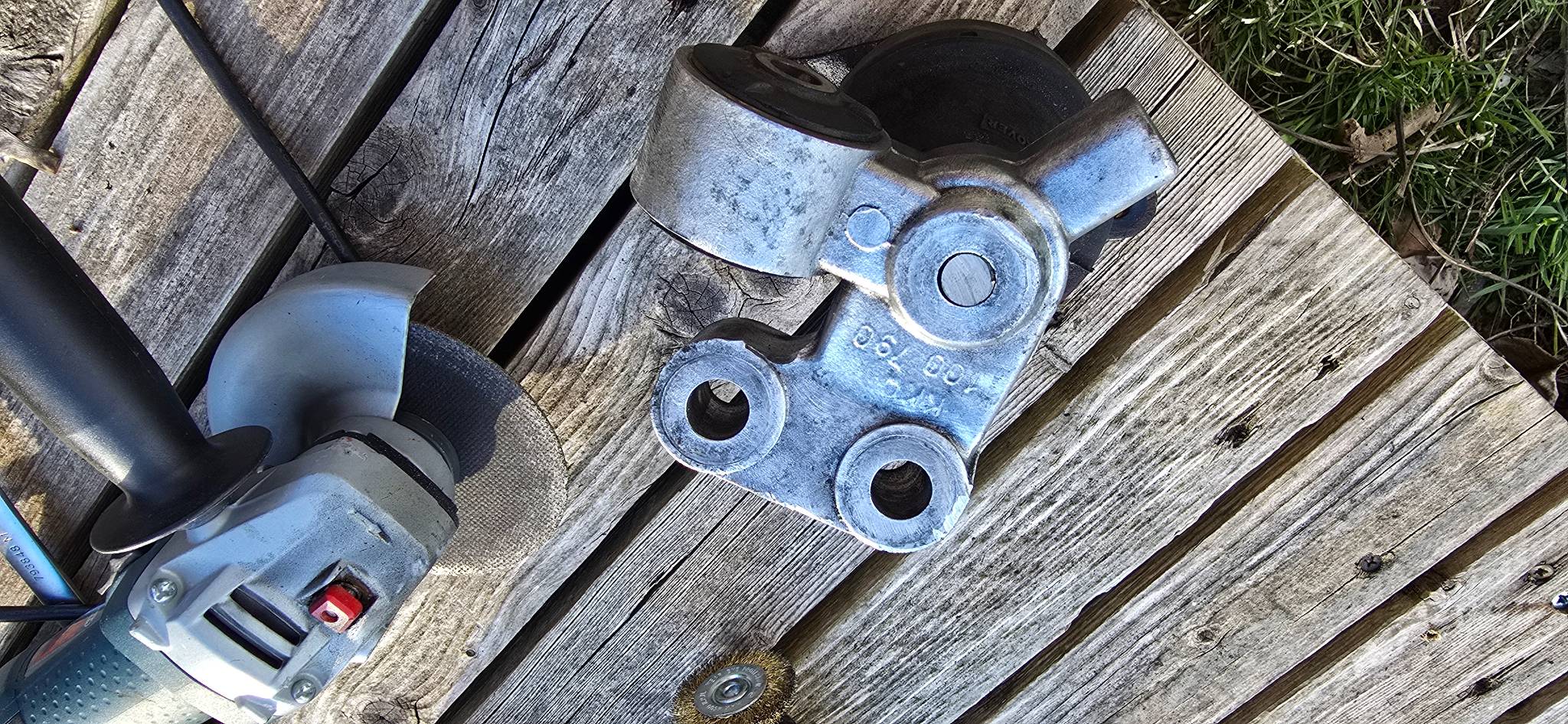

Petite avancée.
J'ai juste dû couper la vis du silent bloc pour récupérer le support moteur.
J'ai une vis sur trois qui est totalement grippée :suspect:
Bref je ne me décourage pas.
Je fais même un peu de zèle avec de la peinture :)
Demain je remonte tout ça

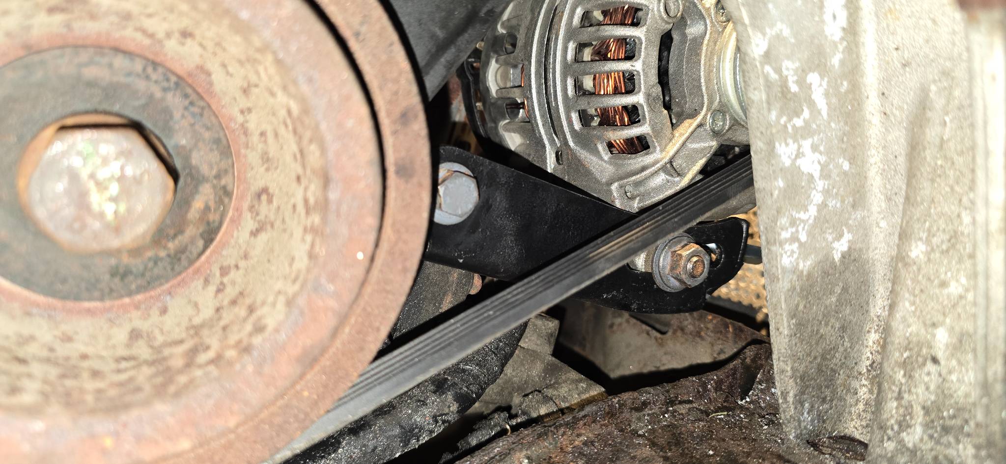

Remontage du support moteur
Remise en huile
Remise en eau, pour peut de temps (je lance un bon nettoyage du circuit)
Remise de la poulie vilebrequin + courroie alternateur
Remise en place du démarreur
Entre les aléas et le nettoyage je n'avance pas bien vite :)

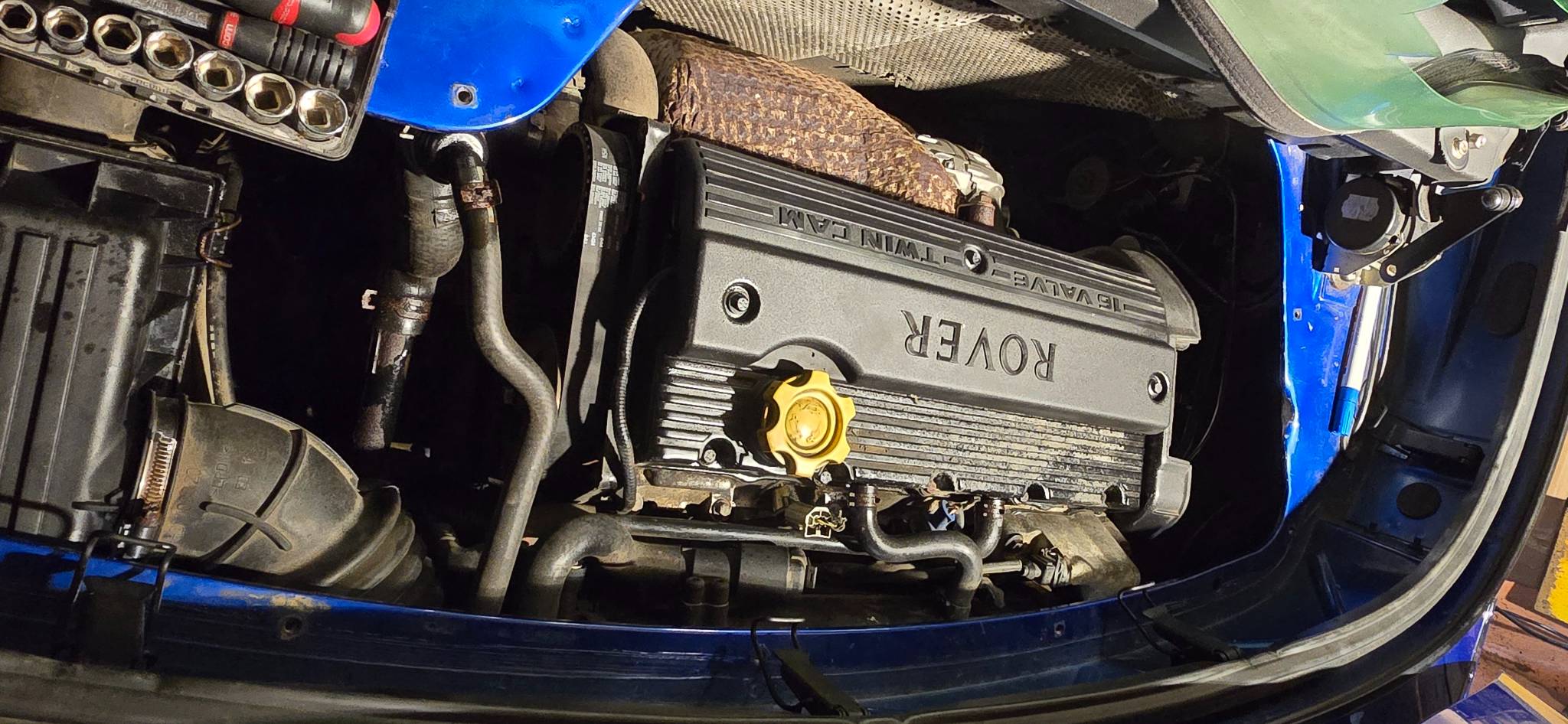

Ça avance, enfin elle tourne :)
Les poussoirs claquent un peu (je n'ai pas encore fait le niveau d'huile après la vidange il doit manquer 1 l)
Au menu du jour
Remontage de la boîte à air
Remontage de quelques carters
Purges des freins arrières
Remise en place des roues arrières
Au menu de demain
Remplacer le lunette arrière
Faire tourner le moteur pour nettoyer le LDR
Repurge du LDR
Purge LDF avant
Checker un peu tout avant de refermer le compartiment moteur et enfin TroFiter
