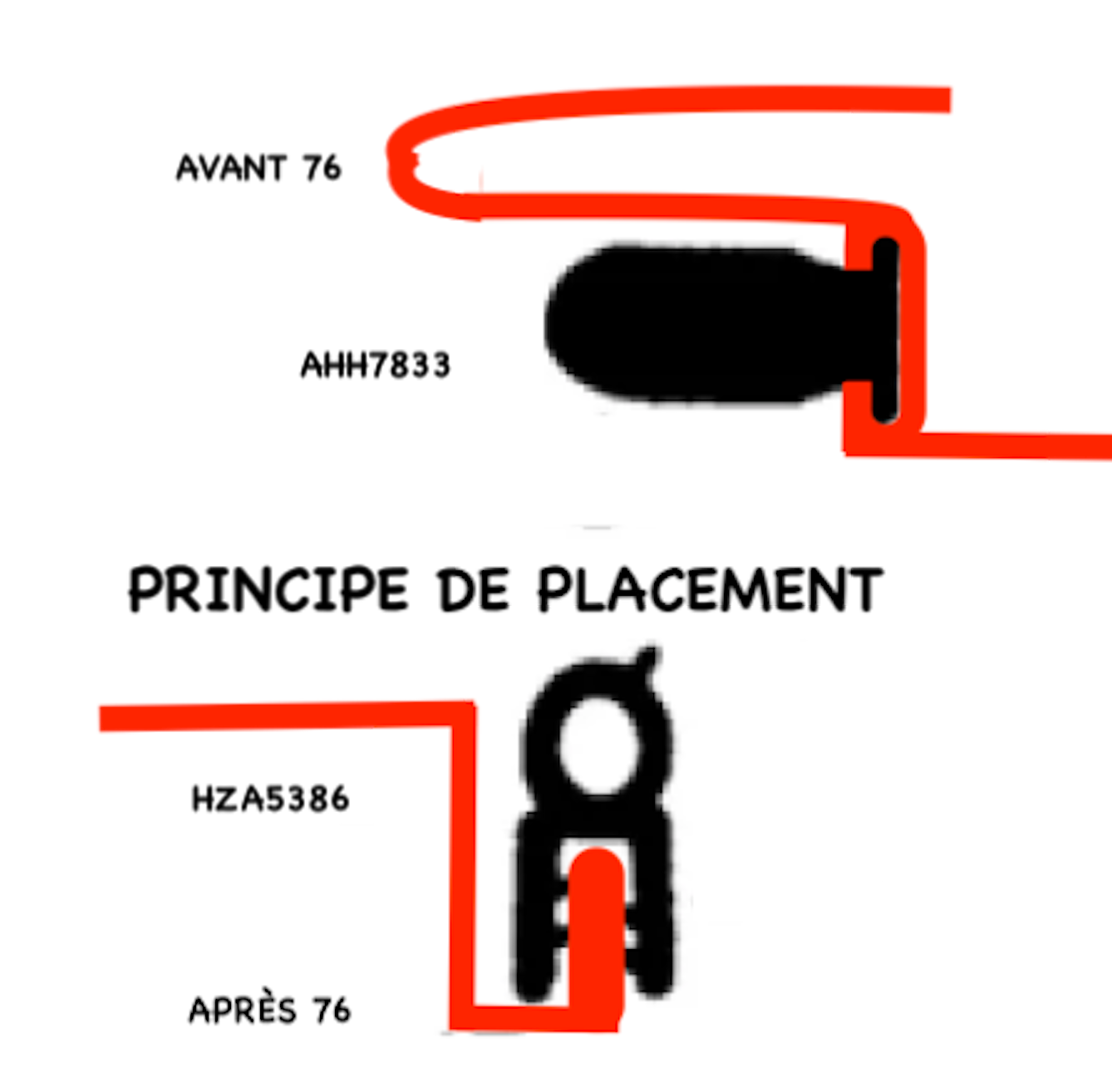

est ce que l'un d'entre vous à déja changer le joint du coffre ref AHH7833. ca à l'air bien ......
plus facile de changer le joint pour modele après 74

il est donné pour coffre mgb roadster jusque jusqu'à GHN5 401000. il se glisse dans le capot de coffre , j aurai preferé le modele d'apres qui se fiche sur la carrosserie

sur mon coffre le joint est bien glissé dans un rail sous le capot

je voulais savoir si quelqu un avait deja changé ce joint ca a l air galere

c’est une affaire de patience, il faut introduire les deux rebords du joint dans la glissière du capot. un produit genre graisse pour monter les pneumatiques facilite la tâche. il faut s’efforcer de ne pas tirer sur le joint pour ne pas l’allonger. le capot démonté c’est plus facile …

richard250967 a écrit : 19 oct. 2026, 18:38 je voulais savoir si quelqu un avait deja changé ce joint ca a l air galere
Le AHH7833 ( en "T") se pose sur le "couvercle" des 1er roadster et sur les GT .
Le HZA5386 (en "U") se pose sur la caisse des roadsters uniquement.
J'ai posé (et collé) le premier sur mon ex GT sans problème si ce n'est qu'il vaut mieux déposer le hayon...

Attention les joints de remplacement sont moins mou que les originaux donc le coffre peut être plus dur à fermer et moins plaquer autour de la carrosserie : https://www.mgb-stuff.org.uk/seals.htm#2
