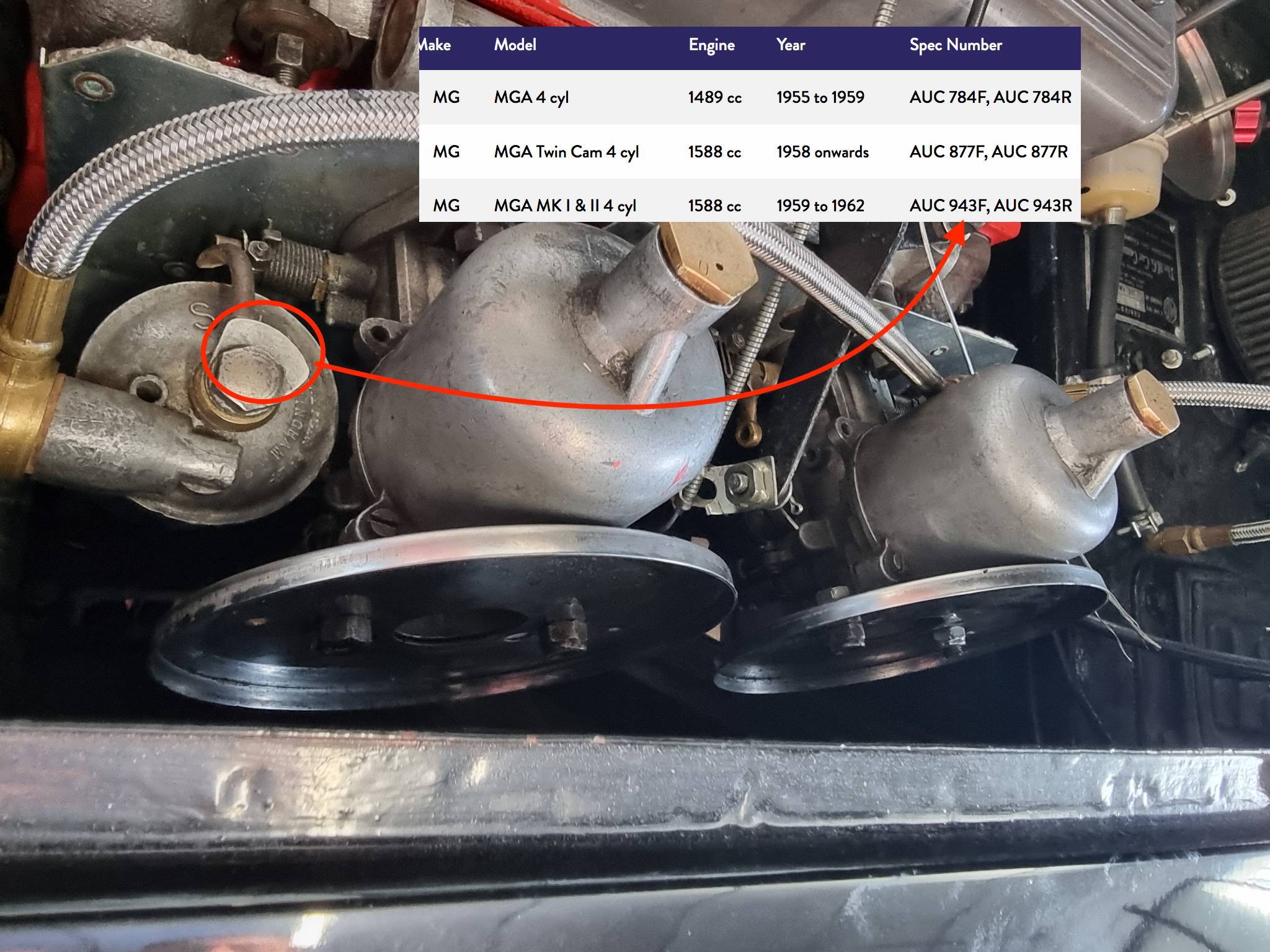

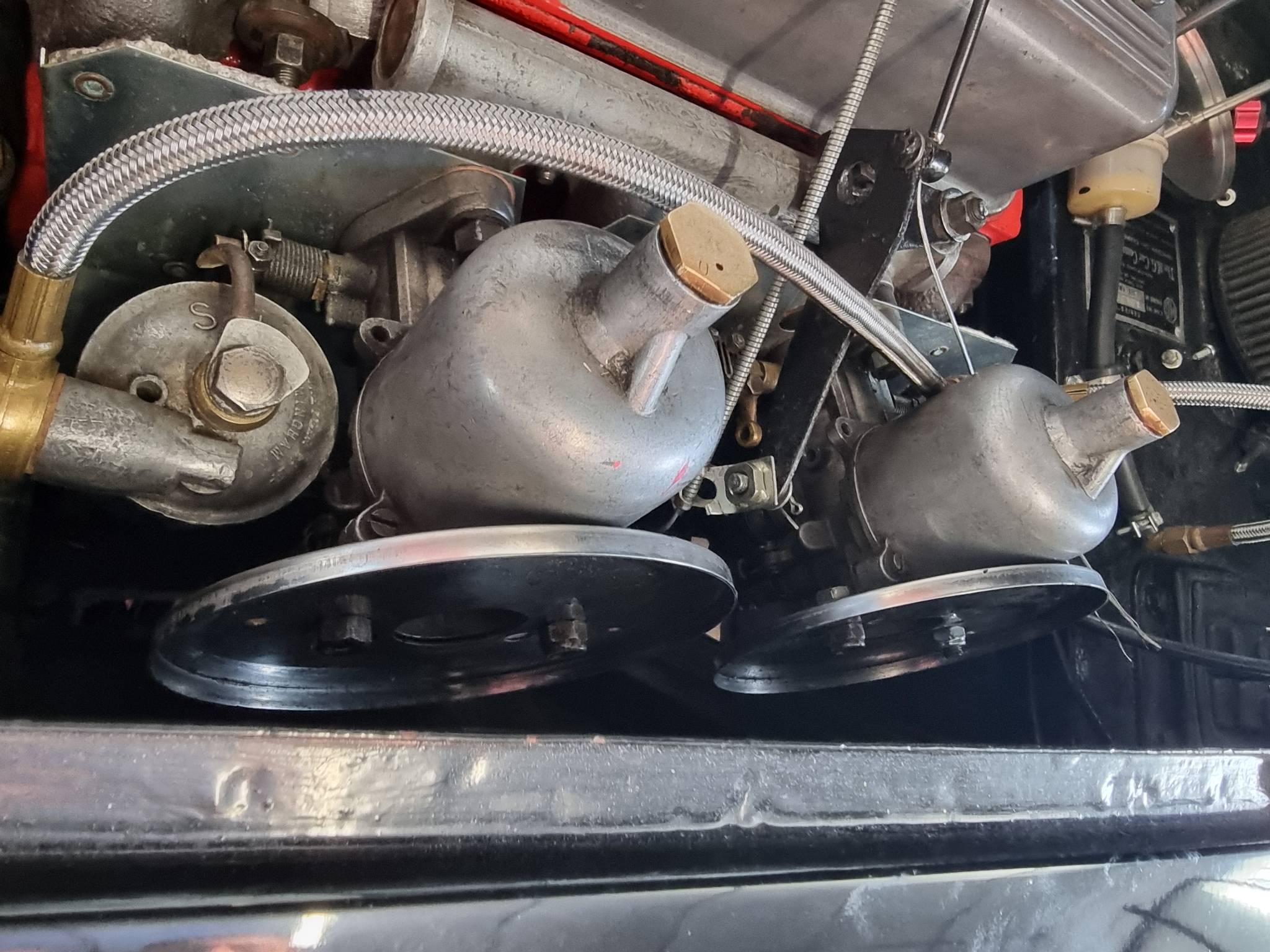

Bonjour à tous. Merci à tous pour les retours.
Je vais devoir racheter un kit de joints pour les carbu. Mais comment je fais pour être sûr que j'ai bien des SU H4?
Vous en pensez quoi?

Mais comment
en effet il s’agit bien de SU H4.

par JMAU
Tu dois avoir une référence qui le confirme...
