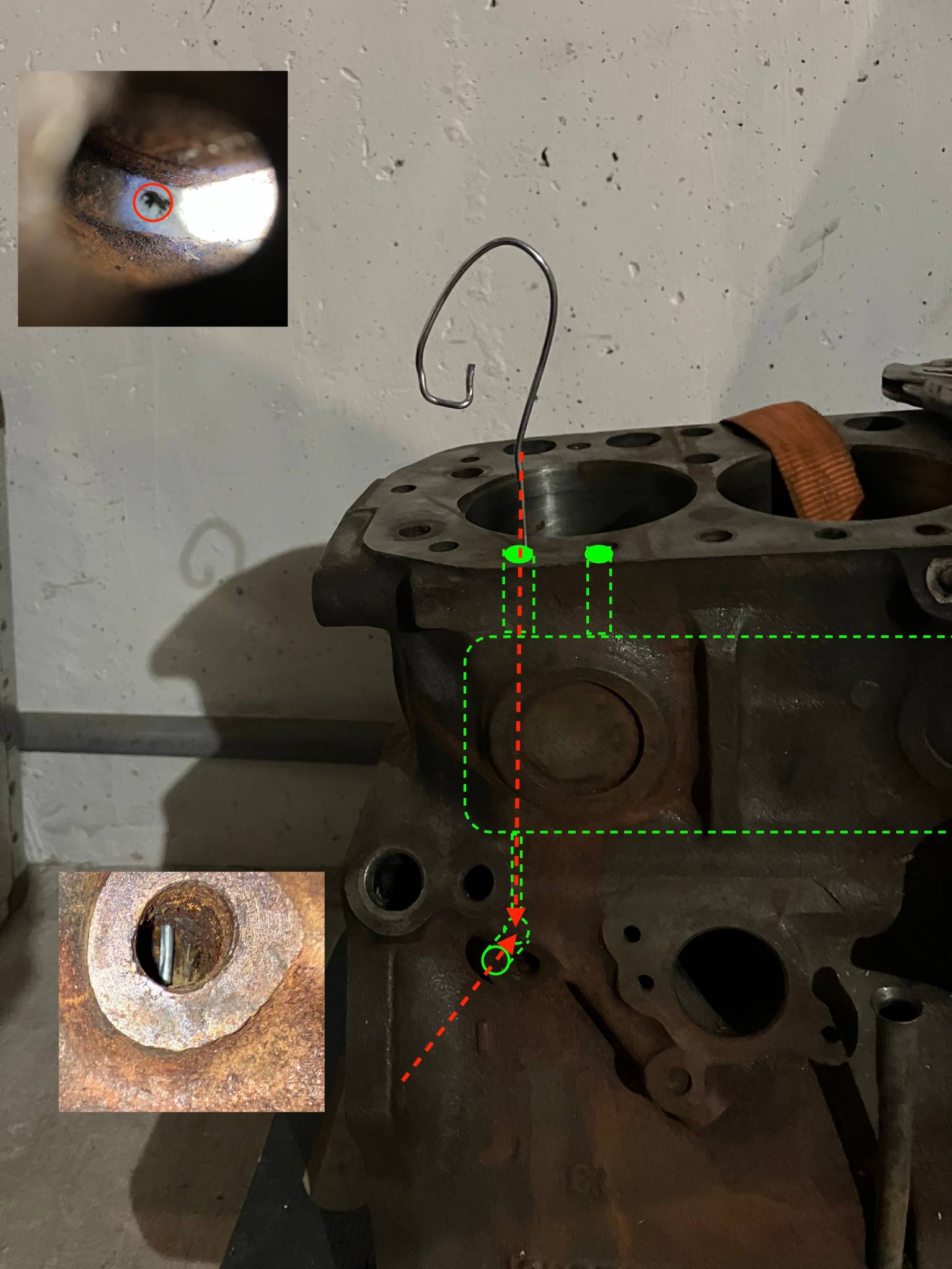

mg block tap.JPG (207.67 Kio) Vu 10871 fois
Le robinet de purge (ou la vis bouchon) est vraiment au bout d'un cul de sac (quand c'est fermé..)
On peut en cureter la partie basse. Perceuse et mèche béton :on commence petit et on n'enfonce pas de plus de 35 mm . Je l'ai fait : on gagne du temps.
Après, passer par le haut du bloc : se bricoler une mèche assez longue... la sortie / le coude est à 150 mmm de la surface du bloc . En espérant que le début du passage est encore visible dans la galerie..
J'avais persisté à vouloir cureter par le bas... c'est long et il faut franchir le coude.
Est-ce que ce serait plus rapide de faire sauter le bouchon de noyau (core plug) correspondant ?
Re: Le mieux est l'ennemi du bien
Posté : 06 févr. 2026, 16:38
par danv8
Merci JMau "les bons schémas"!!!
Sur un autre fil j'avais expliqué la manoeuvre sans déculasser en détrempant le bouchon par le trou du conduit de vidange; avec du vinaigre chaud dans un petit pulvérisateur et en curetant petit à petit à l'aide d'un piquet de tente (de camping) affuté à son extrémité, légèrement tordu .Généralement il faut compter 20 à 30 minutes de curetage sur un tube qui n'a jamais été débouché. (le dernier, il doit y avoir 6 mois...).
C'est plus facile à faire sans la culasse par le haut...mais faut déculasser .
Si on purge régulièrement le conduit ne se rebouche pas facilement tout seul...

un cul de sac
le bouchon de vidange se trouve au bas d’une poche, plus bas que le fond des passages d’eau. fatalement cette poche se remplit facilement de tartre.
