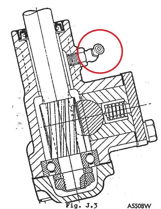

Tu peux vérifier ce niveau d'huile ? Et comment ?
Faire un graissage régulier (pompe à graisse). Quand la toute la vieille graisse (huile?) est sortie... c'est bon...
Re: Crémaillère
Posté : 26 janv. 2026, 23:17
par Joan
J'ai de l'huile et non de la graisse (sur le manuel SAE 90) dans mon boitier de direction.
En outre, je n'ai pas de "graisseur" comme sur l'image du manuel (rond rouge).
Donc j'en conclus qu'il me faille redémonter le boitier afin de remettre de l'huile et potentiellement changé le joint spi. :(

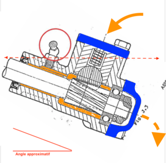

Re: Crémaillère
Posté : 27 janv. 2026, 07:01
par JMAU
Capture d’écran 2026-01-27 à 06.43.15.png (204.99 Kio) Vu 10669 fois
Re: Crémaillère
Posté : 27 janv. 2026, 11:20
par Joan
OK, vu l'angle que tu me montres, faut déposer.
Merci pour les infos

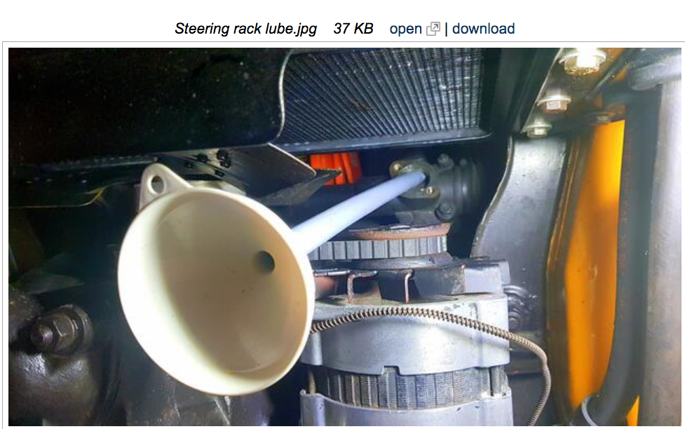

Re: Crémaillère
Posté : 27 janv. 2026, 13:17
par JMAU
Il n'y a que les "plaques" à déposer.
https://www.mgexp.com/forum/mgb-and-gt- ... n.2316977/
Capture d’écran 2026-01-27 à 13.15.31.png (810.79 Kio) Vu 10626 fois
Re: Crémaillère
Posté : 27 janv. 2026, 14:22
par Orque
" Tu peux vérifier ce niveau d'huile ? Et comment ? "
Les graisseurs ne sont présents que sur les toutes première MGB ....
La capacité d'huile pour une crémaillère de direction MGB est de 0,4 US pint (environ 0,2 litre) d'huile hypoïde EP90. Éviter de trop remplir pour prévenir les fuites et l'endommagement des soufflets.
Vérifier : déposer le couvercle supérieur 2 vis en récupérant les rondelles de calage et l'amortisseur de direction.
Graisser : vidanger et remplir avec les quantités d'huile prescrites.
Même avec des soufflets neuf, ça goutte tout de même, la graisse ne fuit pas elle.
