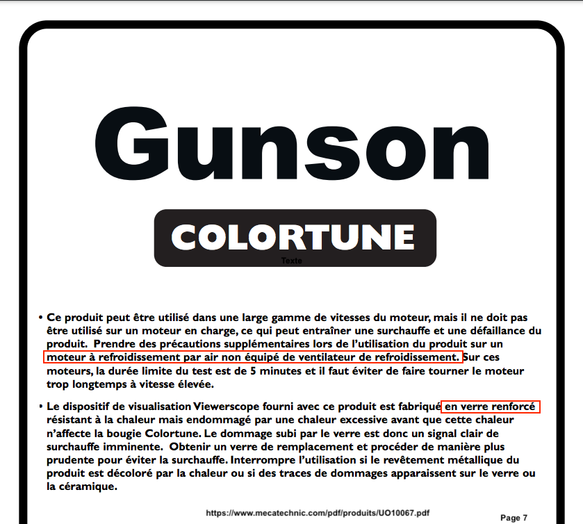

Orque a écrit : 24 sept. 2025, 19:55 L’intérieur n’est que du plexiglass.
Du verre ! (renforcé).
Capture d’écran 2025-09-25 à 11.08.50.png (133 Kio) Vu 17680 fois
https://www.mecatechnic.com/pdf/produits/UO10067.pdf
Cela dit 30 secondes par bougie, c'est largement suffisant pour être fixé sur la richesse du mélange.
