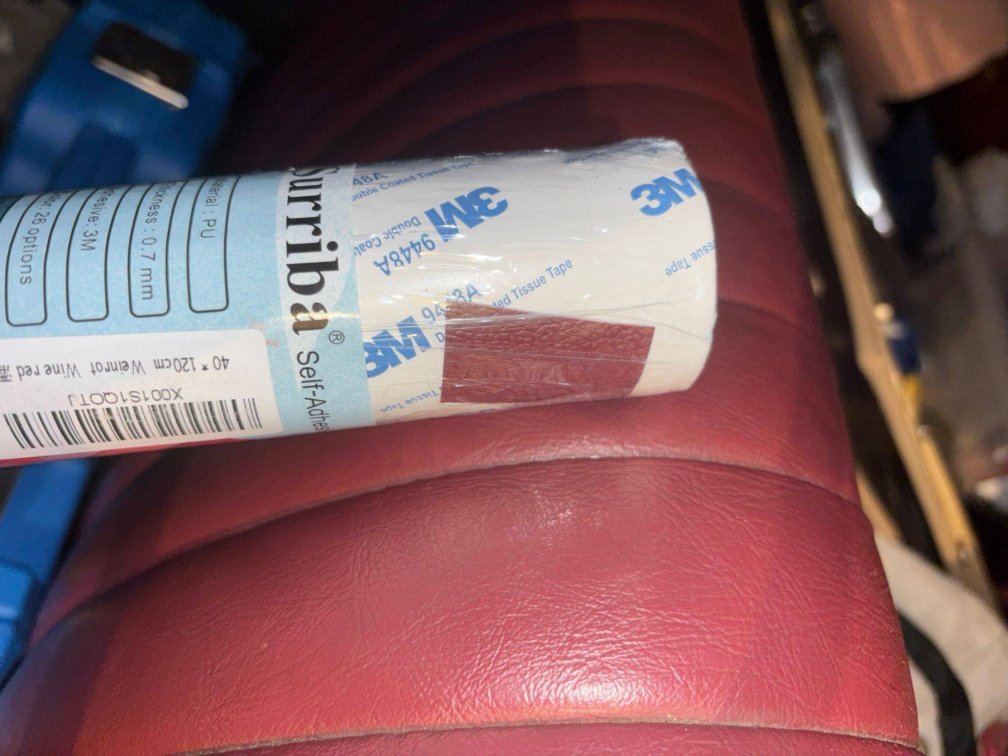

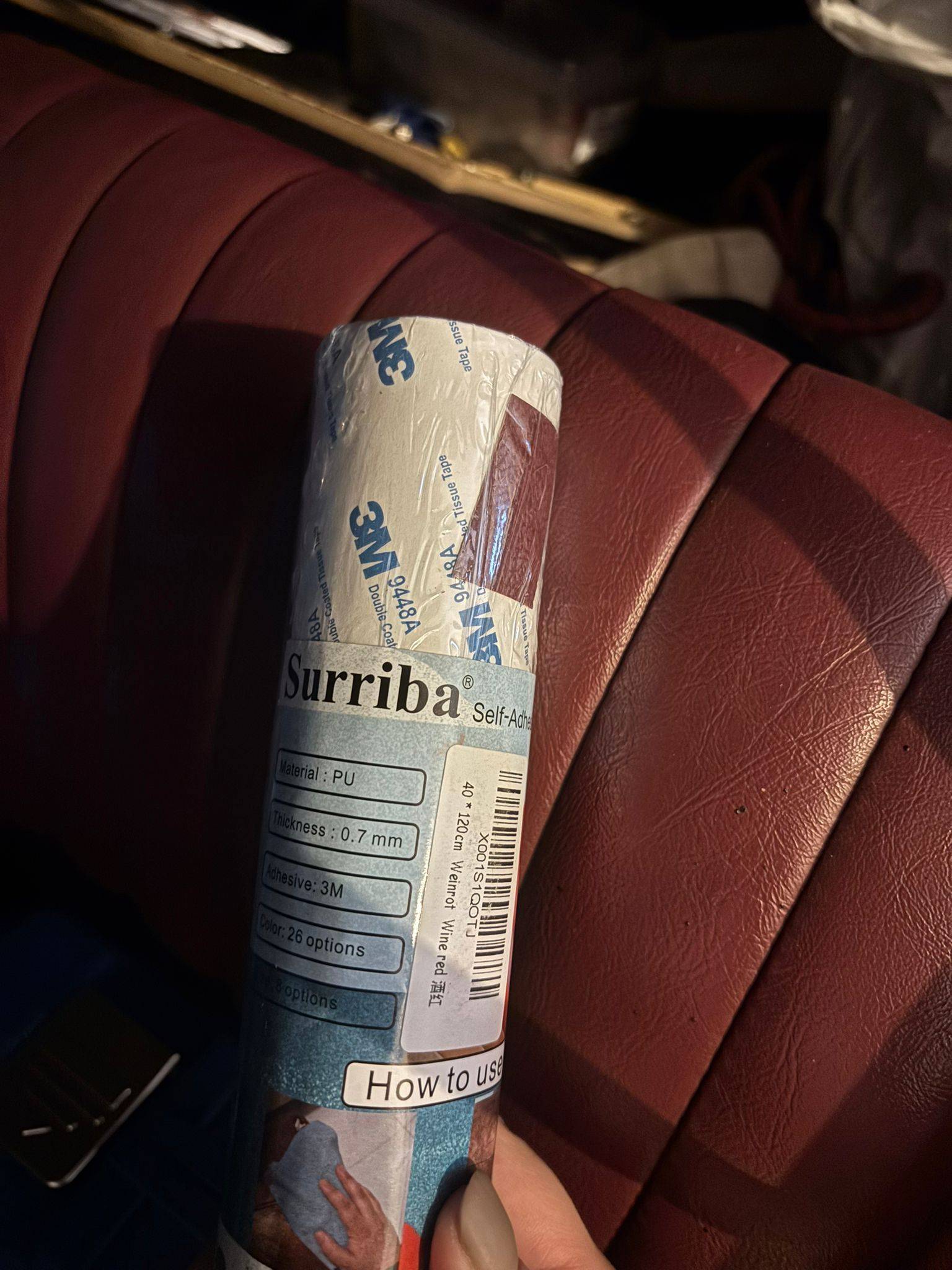

Posté : 05 sept. 2025, 19:05
par xtrm
Orque a écrit : 28 août 2025, 07:16 Pas mal du tout !
Qu'est-ce que tu mets sur le tableau de bord ? De la rexine comme à l'origine, parce que ce contre-plaqué ...
Puisque tu as dit que mon tableau de bord n'est pas beau j'ai commandé le cuir PU pour le recouvrir, ma fille vient de le recevoir
La couleur est très proche de celle des sièges, ça devrait le faire. Il me reste à l'installer quand j'irai dans le Grand Nord.

Posté : 06 sept. 2025, 09:12
par vony
Ce revêtement a l'avantage d'être quasi conforme à l'origine...
Bravo pour le volant.
