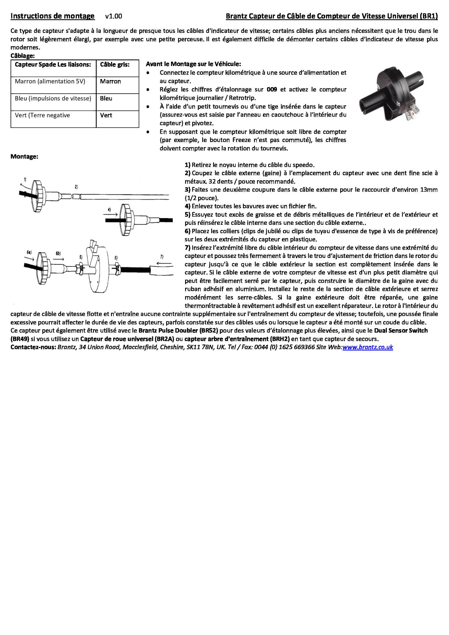

par BernardT
Bizarre, vous obtenez toujours le même chiffre, 368 ?
En pièces jointe, les instructions pour le montage et calibrage.
Avec mes pneus 165/80/14 mon chiffre de calibrage est 280.
