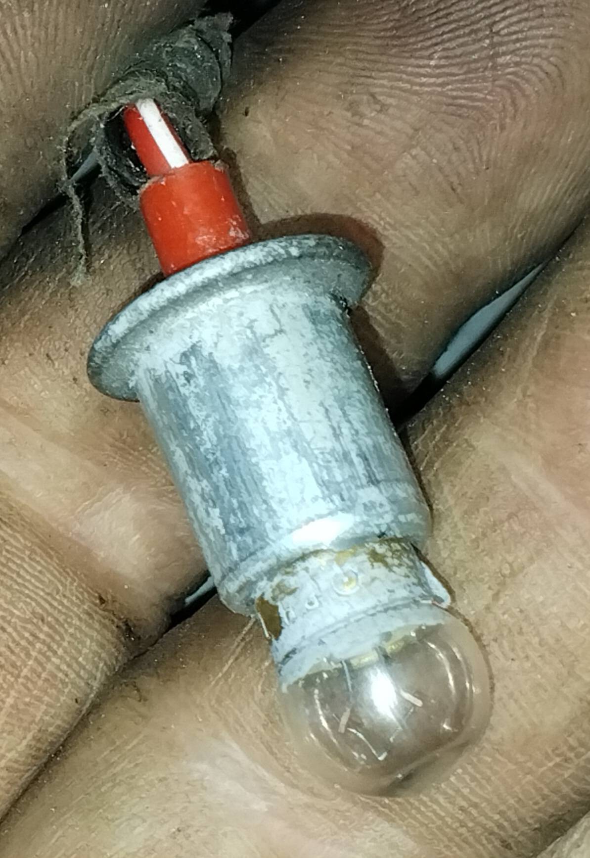

Tu as pris lesquelles ?
Car il y a 2 types sur nos MG.
Boule avec filetage
Et des classiques baïonnette.
