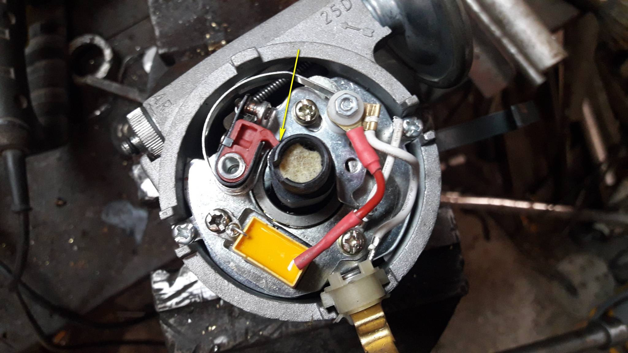

Suite a quelques problèmes de condensateur sur ma Sprite et Morgan avec un allumeur lucas 25 D4 j'ai décidé d’étudier le remplacement par un condo électronique comme certains le font sur les allumages de Mob .. du coup j'ai équipé mes deux voitures de condos électroniques de ma fabrication
résultat ça fonctionne plutôt bien ,je dois les tester a long terme
si quelqu'un veux essayer je peux en fournir 2 gracieusement ...ça se monte en lieu et place du condo d'origine en 2 minutes ...

montage

Je me trompe ou ce n'est pas le même condensateur que sur la première image ? Tu as tatonné pour trouver la forme qui va bien ?

oui mm condo avec montage des pattes soudées plus propres et petit bout de mousse dessous pour absorber les vibes ....
on puissance je passe de 0.30pf pour un condo standard a 0.45 pf d'ou des étincelles plus fortes...

Et comme jidé l'évoque, le condensateur n'a aucune action sur le nombre de tours. Je crois qu'Il n'est là que pour absorber, ou envoyer à la masse la surtension générée à l'ouverture des rupteurs.

Désolé mais comme écrit plus haut, tout condensateur, quel que soit son usage, est forcément "électronique" .
Les classiques vendus pour allumeurs ont couramment les caractéristiques suivantes : 0.22 microfarad (= 220nF) , 500V.
On peut les remplacer par des condensateurs à film Polypropylène métallisé 0,22uF 220V AC / 630 V DC dont la tenue en température sera supérieure à 100V. Valeur 0.5 euro environ au lieu de 24 (trouvé sur le net pour mobylette)...
Exemple : [link=]https://www.distrelec.fr/fr/condensateu ... t=category
Il n'y aura absolument aucune différence de fonctionnement si les valeurs sont identiques (ou proches) à ceux d'origine. Un montage à l'extérieur de l'allumeur serait à privilégier pour avoir la température de fonctionnement la plus basse possible afin de préserver la fiabilité.
