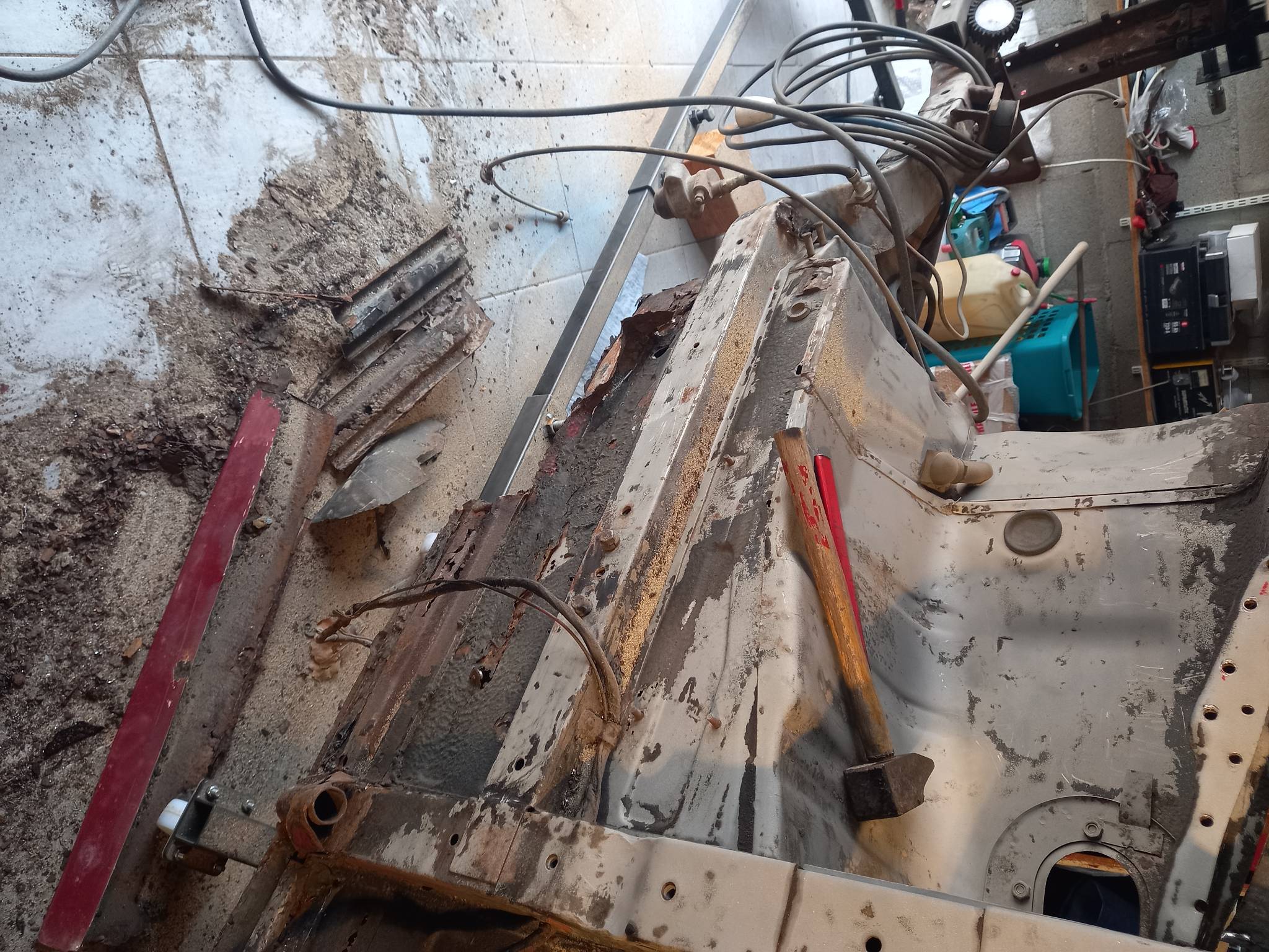

sur les photos j'ai commencé a enlevé le plancher et une partie du bas de caisse

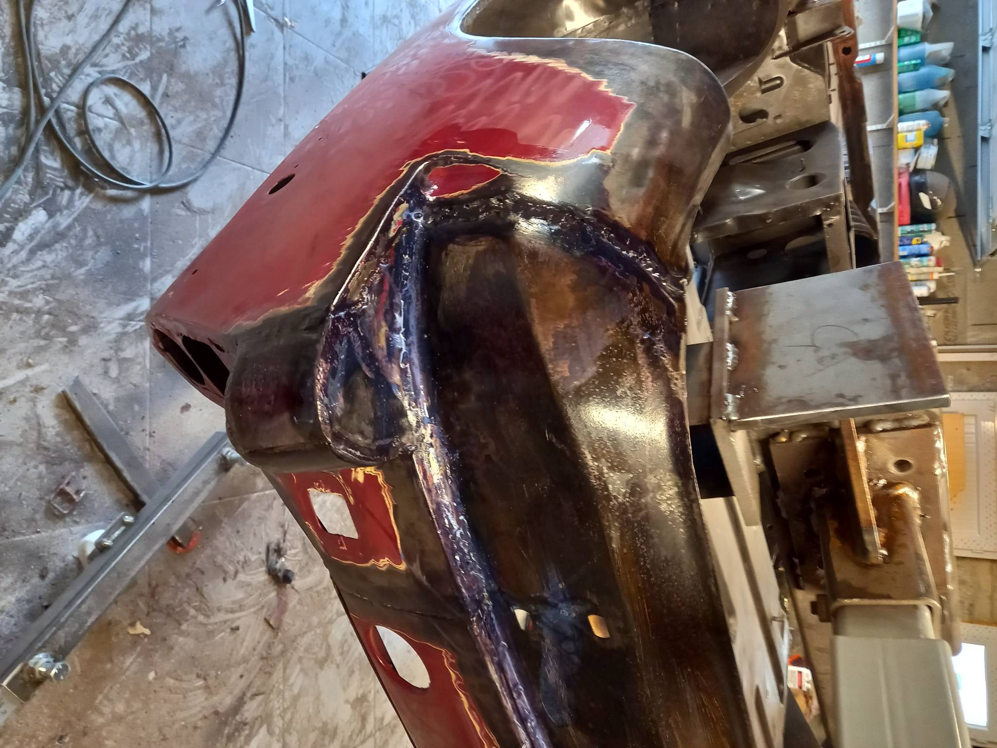

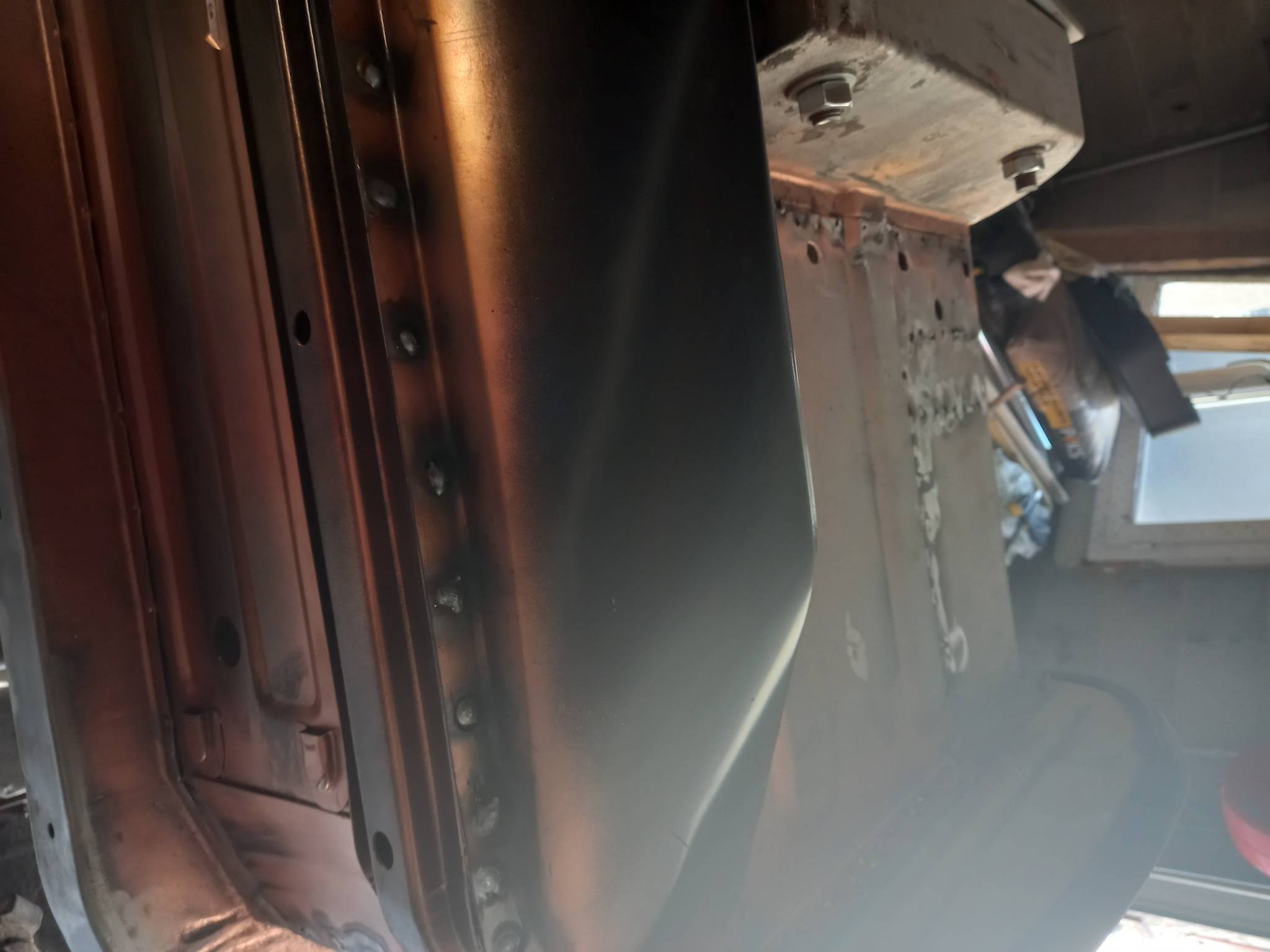

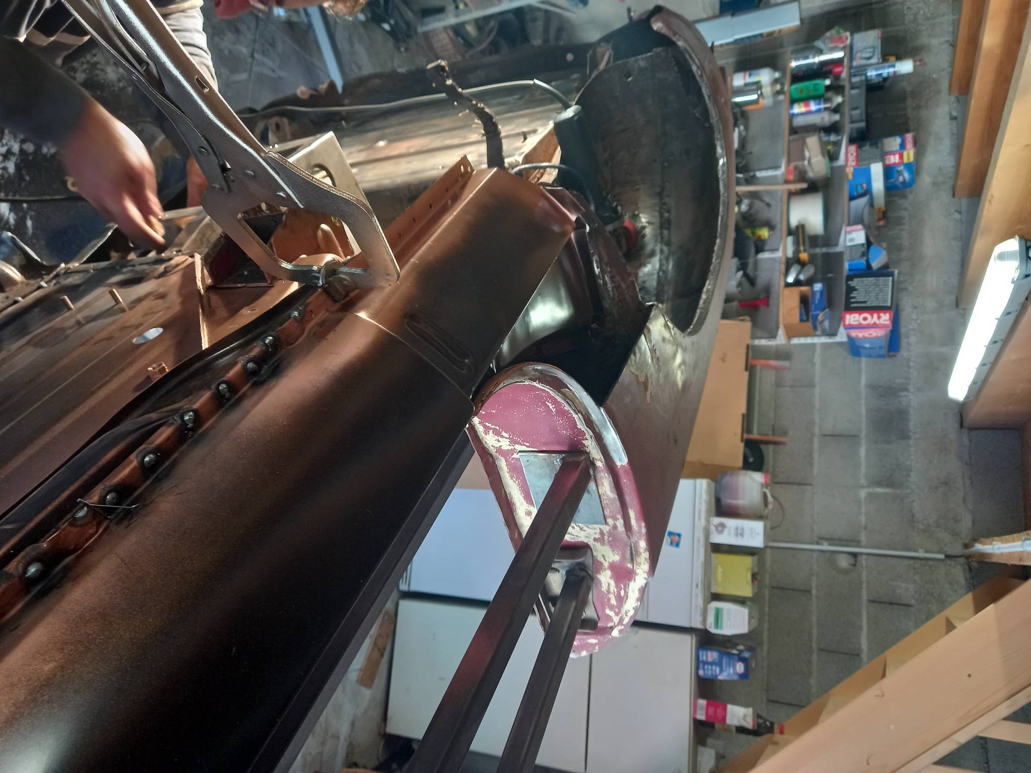

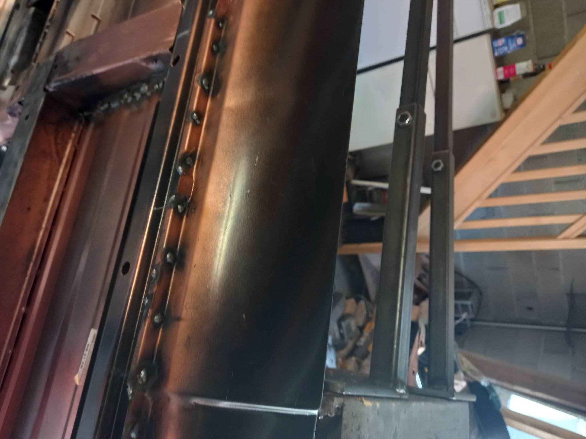

par lagome63
ci joint les photos du nouveau coté gauche et d'une partie du bas de caisse Image

par lagome63
en voila un peu plus
