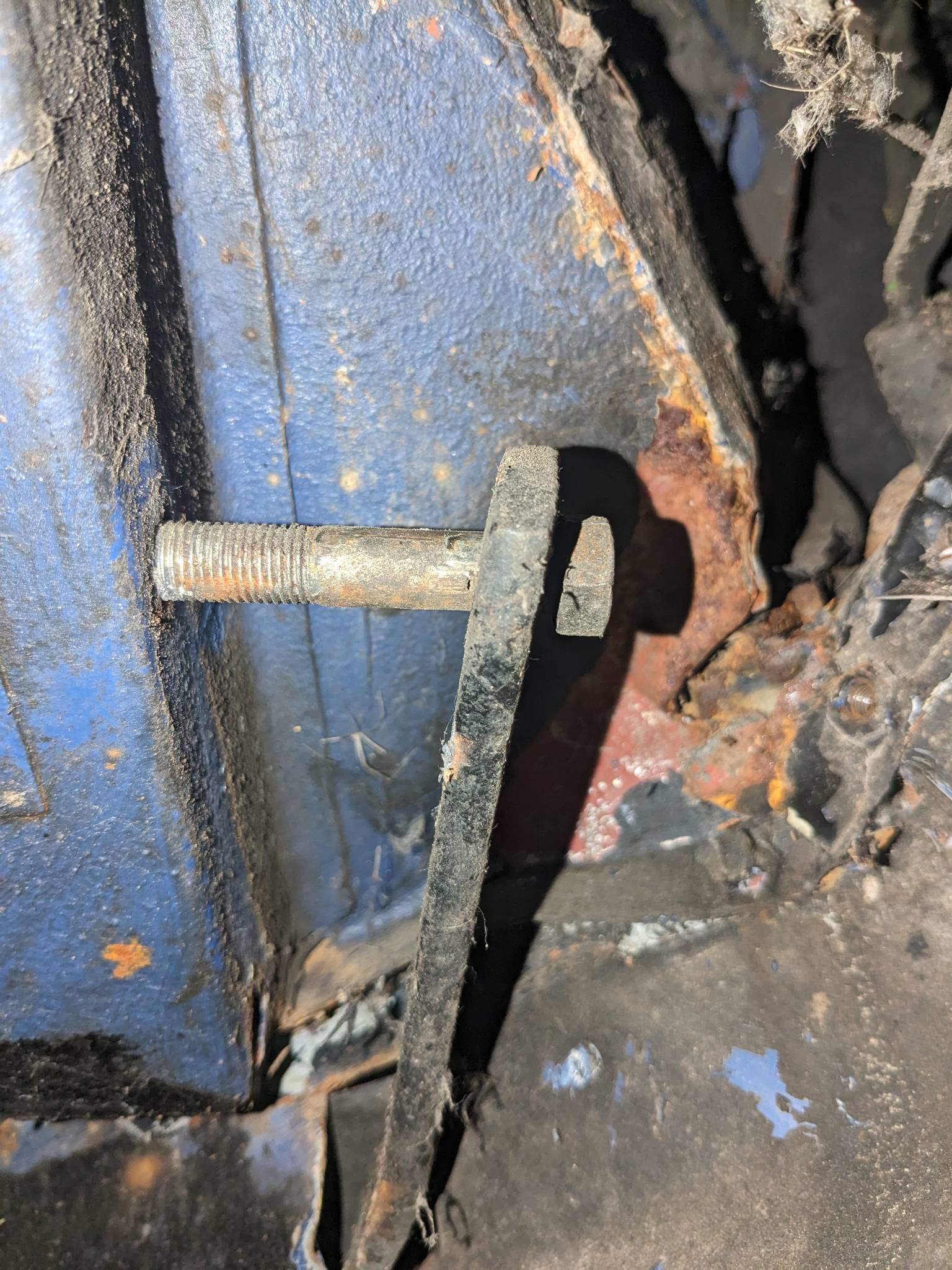

Voilà un petit moment que je bute sur ce démontage.
De chaque côté dans les longerons se trouve un boulon prisonnier que je n'arrive pas à défaire. Voici une photo.
Pouvez vous m'indiquer comment déposer les supports des pares chocs.
Cordialement.

comment
peut être que avec du degrippant et de la patience.

Bonjour, on dirait qu'il y a un écrou au bout. Ou alors c'est un écrou cage qui est venu avec?

un écrou cage
la ferrure du pare-chocs avant est fixé par une longue vis avec écrou qui traverse le longeron et par une vis plus courte vissé dans un écrou sans doutes soudé dans le longeron. c’est sûr que si l’écrou c’est dessoudé, ça craint …

Merci de l'info. Bon ben disqueuse...
