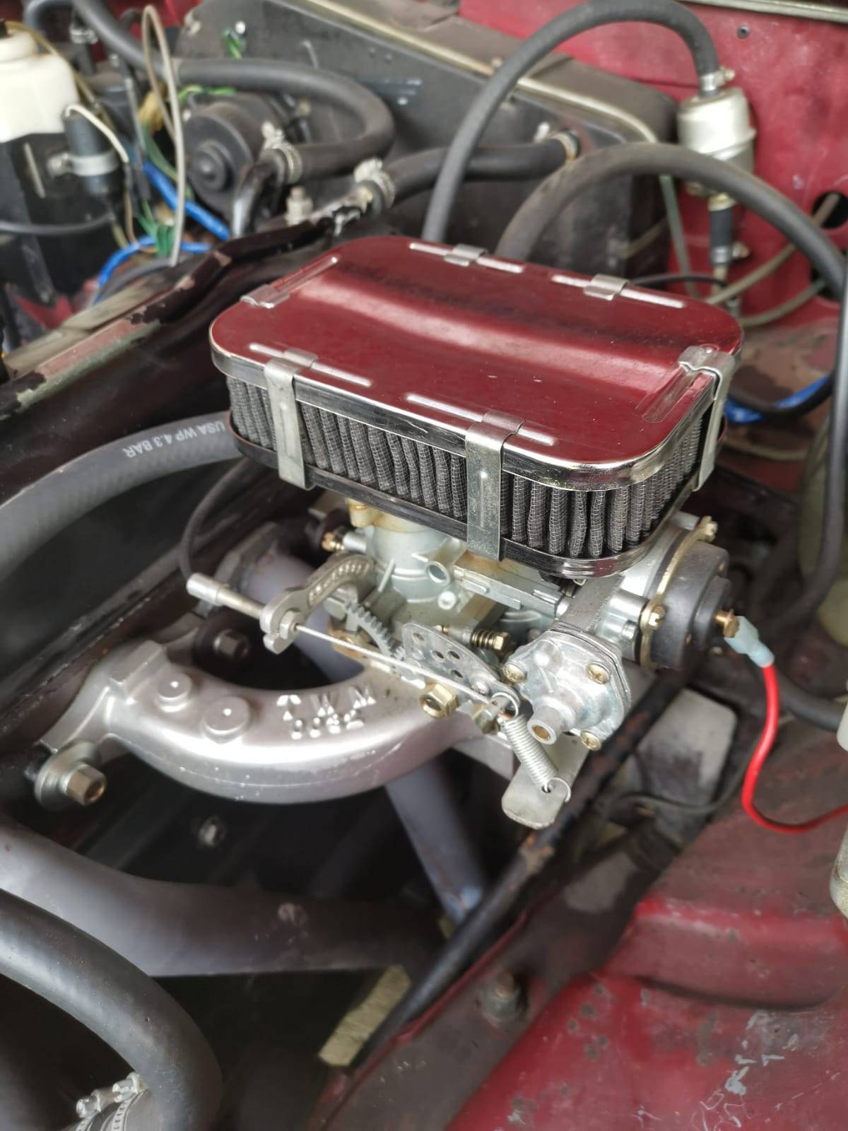

Salutations à toutétouss, besoin de vos éclairages avant potentielle acquisition !
Mais quel est donc ce carbu ? Weber..? Stater automatique.
Son intérêt, ses caractéristiques/réglages si besoin/etc.. ?
Une incidence sur le comportement moteur, puissance, reprise,.. ?
Précision, MGB année 80 provenance US, désirable, jusqu'à preuve du contraire.
Merci !

Zenith stromberg je dirais

Mais
il s’agit d’un carburateur Weber 32/36 DGV, double corps à ouverture différentié. les Américains sont friands de ça. c’est un carburateur comme un autre, ni plus ni moins. une mgb sans ses deux carburateurs SU ce n’est plus tout à fait une mg.

J'ai le même sur la Martin, Ford Pinto 2L.
Très bon carbu, mais manque de fiabilité au niveau du starter à commande électrique.
Le jour où il lâche, il y a deux solutions : remplacer le carbu ou modifier le starter en manuel...

Ahh bien le merci pour les infos !
En résumé ce genre d'usine à gaz n'est pas franchement la vérité, mais s'adapte à la situation quoi..
J'applique toujours l'idée qu'on ne change pas une ampoule tant qu'elle éclaire bien, sans signe de faiblesse.
L'autre idée est qu'elle ne lâche pas en pleine nuit..
Cela dit cette anglo/americano an '80 qui me flatte la rétine est transformé en chrome. Donc au niveau de l'origine c'est loupé.
Et remettre câble et tirette serait moins couteux que de réadapter les 2 SU je pense. Reste à voir la différence en dynamique.
Wait & see, et encore merci.

la différence
dynamiquement il n’y aura pas de différence réelle. si vous n’êtes pas un inconditionnel du boulon d’origine le weber remplira son office.

Pour démarrer alors que le starter auto est en carafe, il suffit de pomper plusieurs fois sur la pédale d'accélérateur à la mode Ricaine et le moteur finira par démarrer si vous ne l'avez pas noyé!!!!

J'ai "entendu dire" que le Weber se révélait dans les tours (pour un moteur conçu pour marcher sur le couple..), consommait un peu plus, et était plus délicat à régler correctement. Mais il faut toujours se préserver des "on dit" n'est-ce pas..
Et tant que ça fonctionne ma foi..

Posté : 28 mai 2024, 15:21
dans les tours
avec le type B c’est rapé, en utilisant que le petit corps la consommation doit rester honnête, mais il y a une pompe de reprise, c’est sûr que des gicleurs, des émulseurs, il y en a …
un weber une fois réglé ça reste stable, mais un SU aussi.
