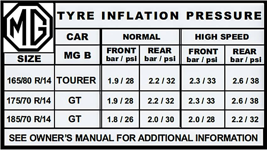

Posté : 10 avr. 2024, 18:49
par richard250967
gonflage pneu mgb.jpg (78.58 Kio) Vu 2877 fois
j ai aussi des 175/70/14
Re: Pression pneus
Posté : 10 avr. 2024, 19:34
par gillesmgb
175/70/14 aussi sur la mienne (c'est pas une GT) et je suis, en gros, aux valeurs du tableau précédent :
AV 1,9 bar
AR 2,1 bar
