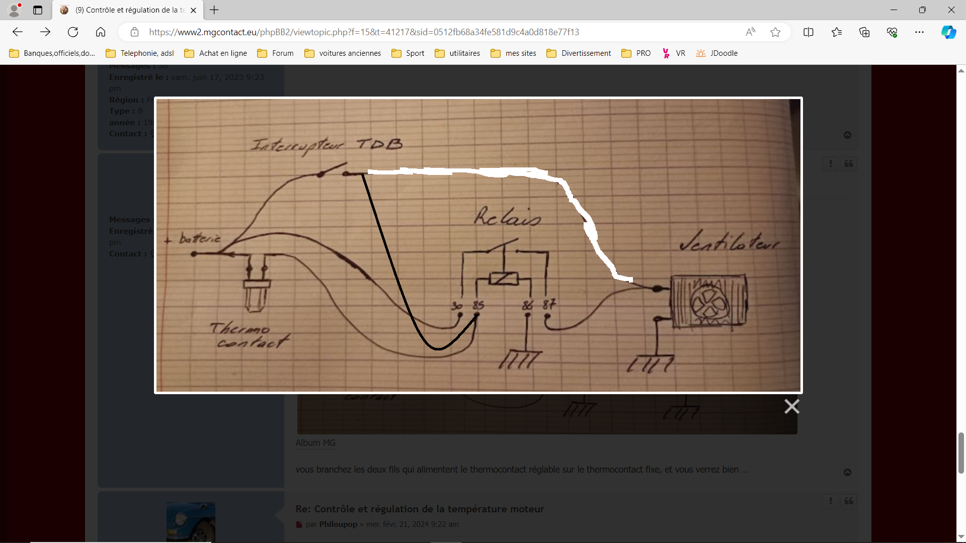

Bonjour les amis, comme déjà expliqué dans un de mes précédents message, j'ai un petit soucis de contrôle du ventilateur intégré au radiateur.
Aujourd'hui, mon ventilateur fonctionne en continu dés que je branche mon coupe circuit à la batterie. Je suppose que cela provient d'un contrôleur électronique branché sur la durite de LDR. J'ai fait des petits montages/explications en photo pour être le plus explicite possible.
Merci d'avance pour vos retours.
Nota, j'ai testé le relais et il fonctionne bien

J'ai essayé de faire un schéma pour le branchement, dites moi si c'est bien comme ça. PS j'y connais rien mais cela semble logique comme ça...
Re: Contrôle et régulation de la température moteur
Posté : 20 févr. 2024, 18:50
par jackylaroche
A priori, le montage est correct. Si le ventilo s'arrête quand tu débranches un des fils du thermo-contact, que d'autre part la commande interne du thermo est inopérante, c'est lui qu'il faut incriminer.

Le principe me parait bon, il manque les fusibles.
Je dirais 10A pour le ventilo, à raccorder à un +12V direct depuis la batterie. Connecter le + du relais séparément, sur un circuit d'accessoire (klaxon ou autre) +12V avant contact, en aval de son fusible .
Un inter en parallèle avec le thermo contact est une option possible pour forcer la ventilation.

Posté : 20 févr. 2024, 19:20
l’interrupteur est branché où ?
Posté : 20 févr. 2024, 19:38
par Speid29
Posté : 21 févr. 2024, 07:40
vous branchez les deux fils qui alimentent le thermocontact réglable sur le thermocontact fixe, et vous verrez bien …

de cette façon, le courant ne passe pas dans l'interrupteur mais dans le relais qui est fait pour ça
Il faut absolument tester le thermocontact qui est en sortie de culasse pour voir la façon dont il fonctionne, et si il fonctionne
