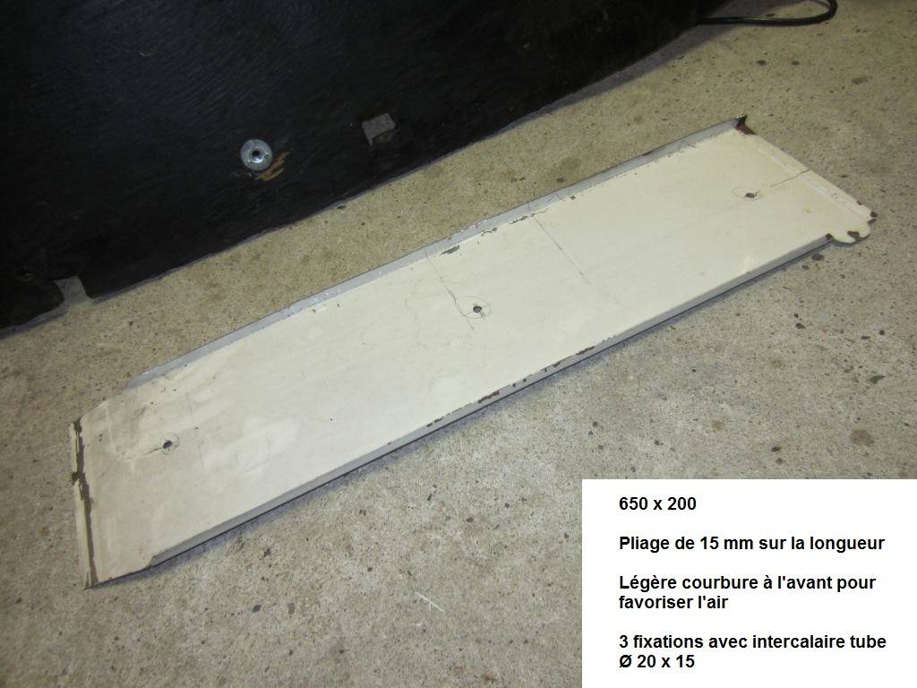

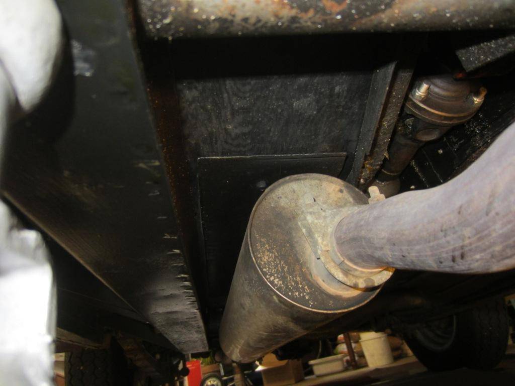

J'ai conçu une plaque pour isoler le pot d'échappement du plancher.
Isolant silencieux.png (18.83 Kio) Vu 1716 fois
Hyper efficace.

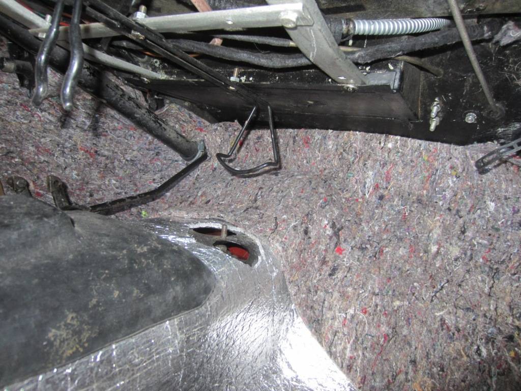

Après, il y a l'isolant intérieur
Et recouvrir avec de la thibaude
L'isolant thermique, je l'avais pris chez Moss. Je crois qu'il ne le font plus. Il y en a chez Tido
Isolant chez Tido.png (219.59 Kio) Vu 1715 fois
La thibaude, facile à trouver.
A la suite de ces aménagements, c'est complètement différent. Il n'y aura plus cette chaleur qui remonte.

Je n’y croyais pas au début.
Le principe est de créer une aspiration d’air.
Il faut bien faire attention d’avoir de l’espace.
Mais en tournant le silencieux c’est facile.
